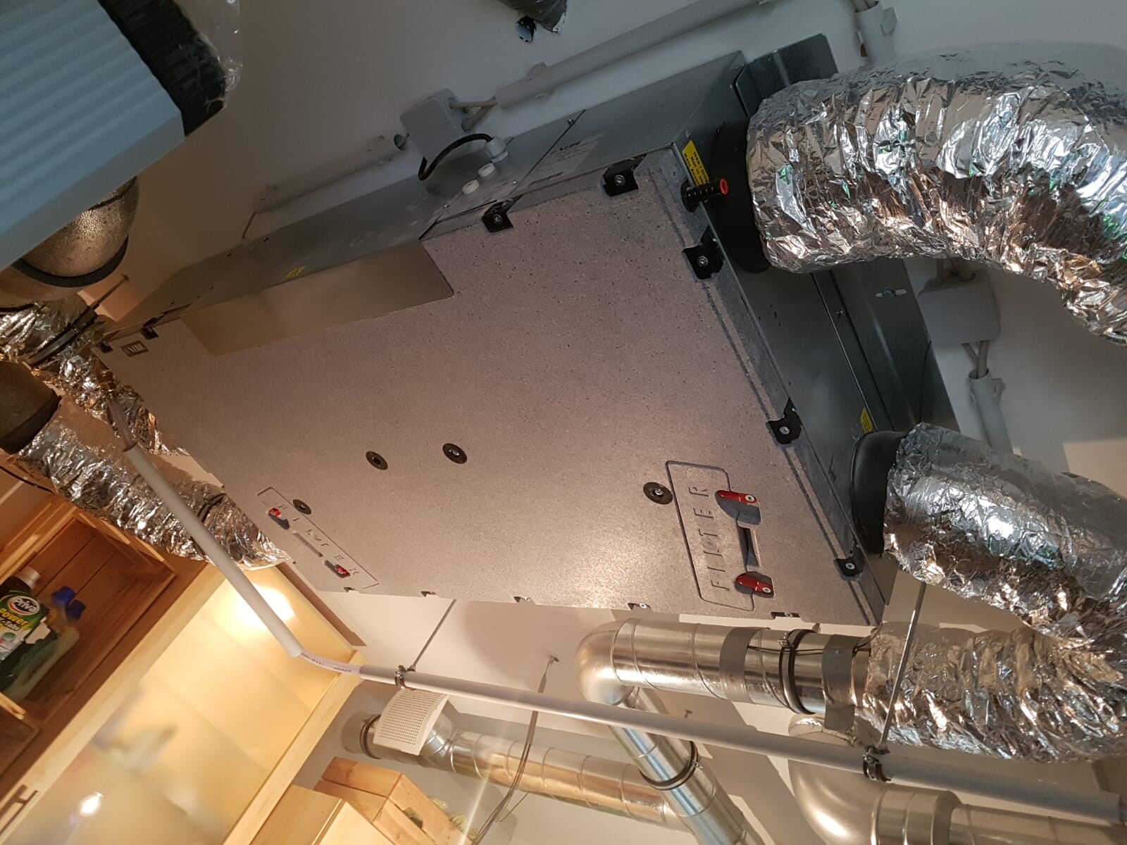

Hallo Zusammen,
Wir hatten vor zwei Wochen die Endabnahme unseres Hauses. Nun haben wir festgestellt, dass man über die zentrale Lüftungsanlage im Gästebad, Hauswirtschaftsraum wirklich klar und deutlich jedes Wort, was im Ess/ Koch/ Wohnbereich gesprochen wird, hört. Als säße man nebeneinander. Das schallt bei geöffneter WC Türe natürlich ins OG zu den Kindern. Im OG ist die Schallübertragung über die Kontrollierte-Wohnraumlüftung deutlich geringer.
Kann ich das nach der Endabnahme noch als Mangel geltend machen?
Vielen Dank und beste Grüße!!

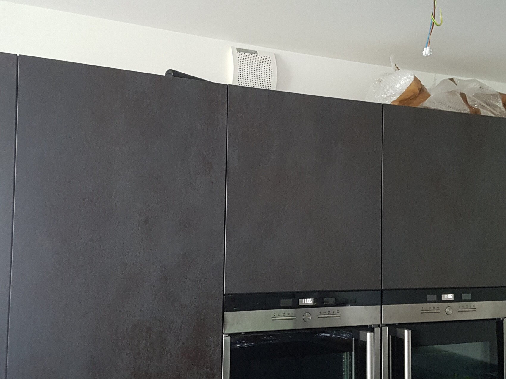

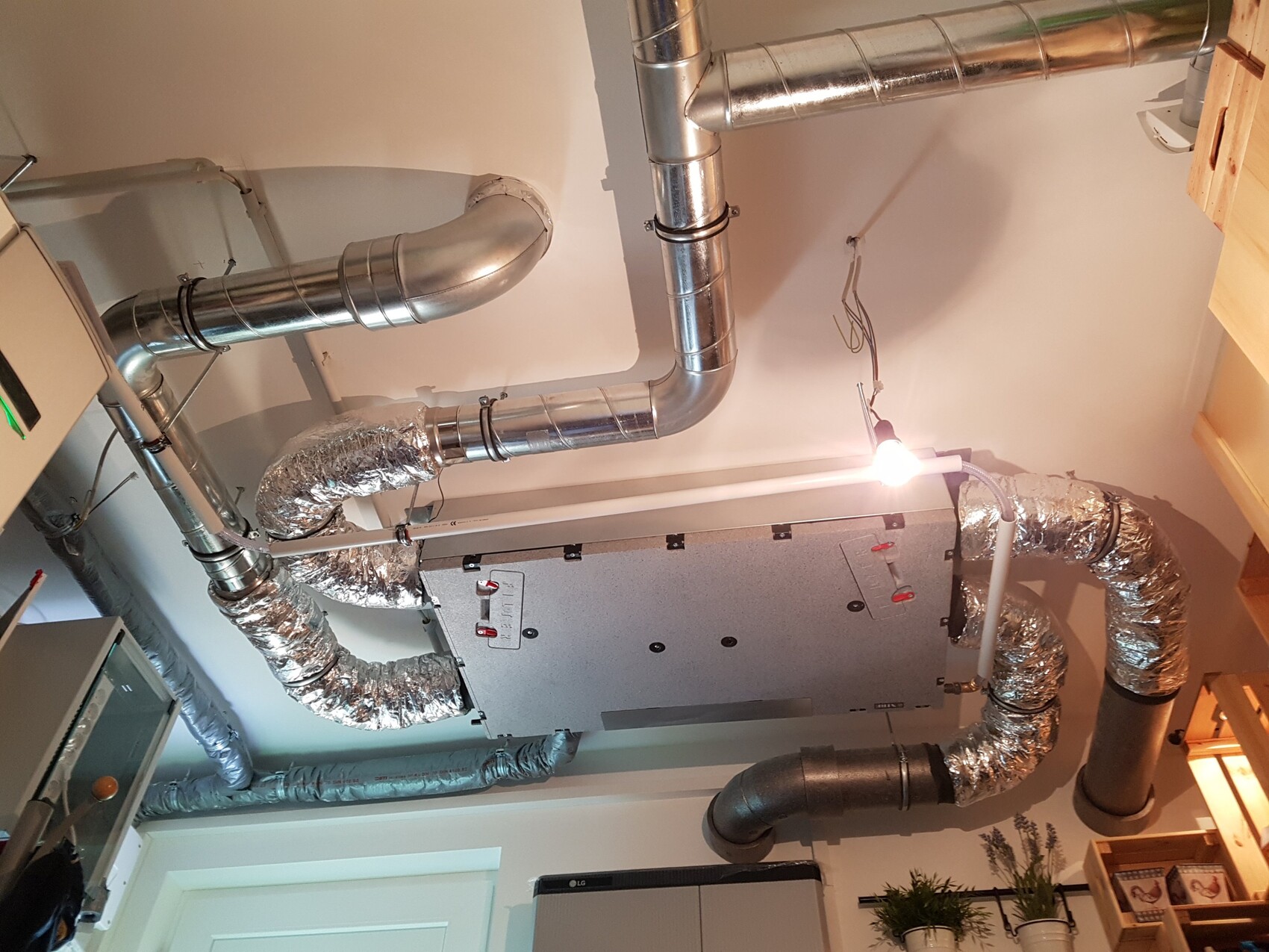

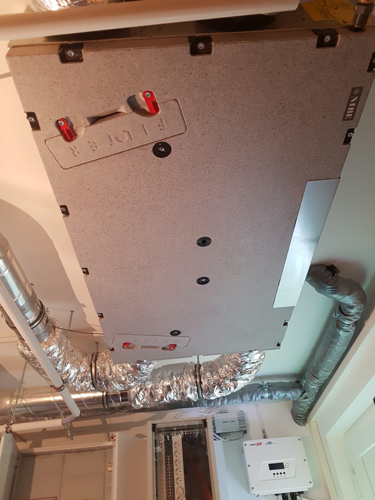

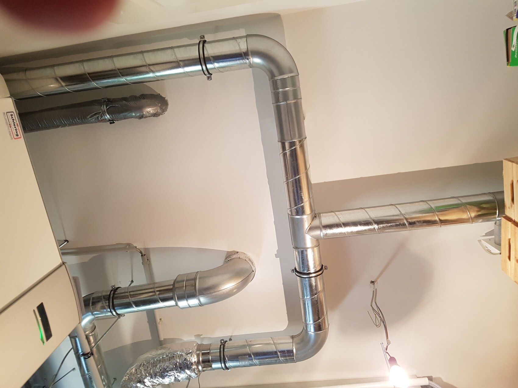

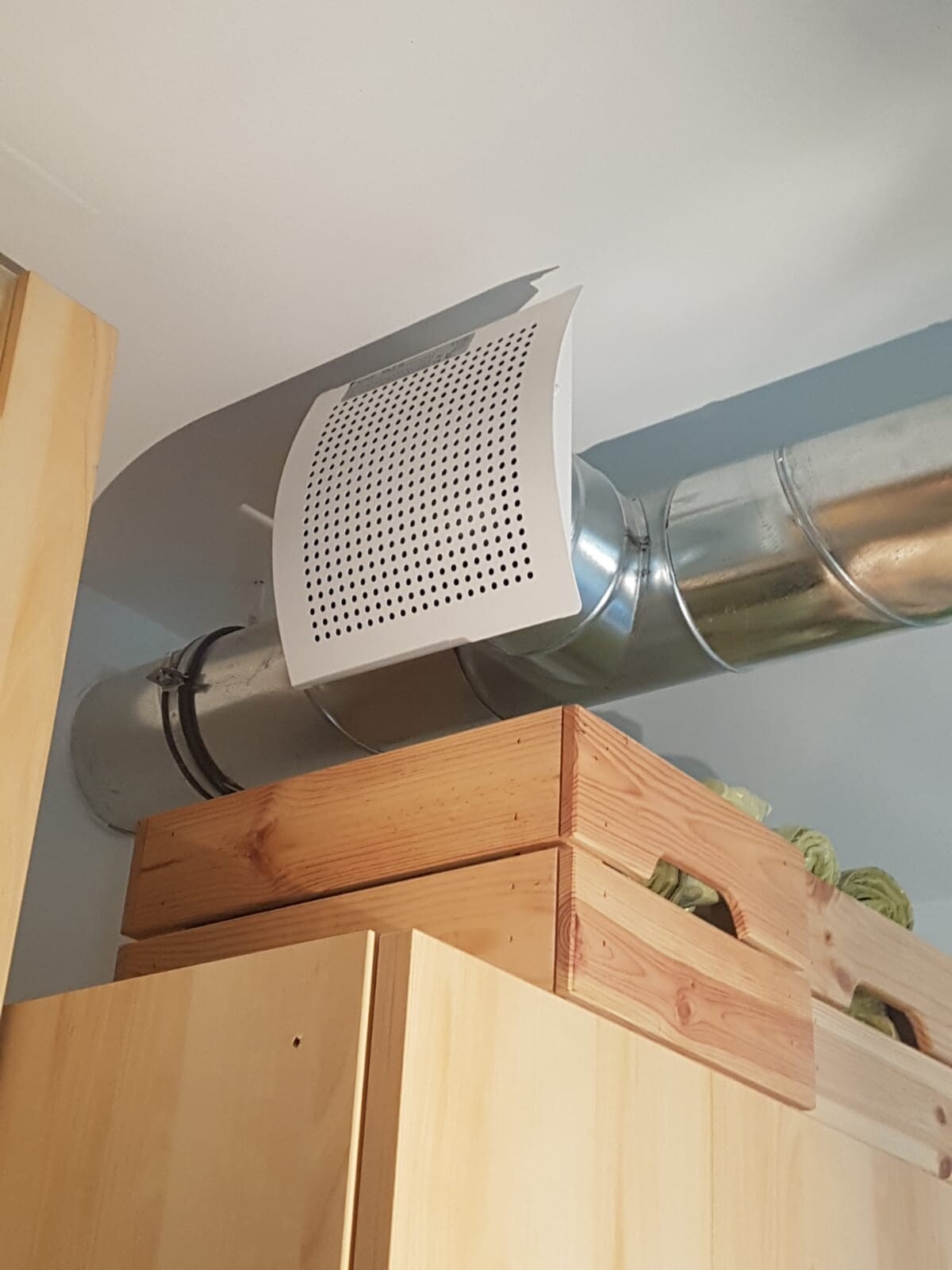

Erstmal danke für die vielen Antworten. Ja es ist wirklich komisch. Aber es kommt definitiv durch die Rohre.
Durch die Abluftventilie sehr stark, jedes Wort hörbar. Selbst im OG Bad noch gut hörbar. Durch die Zuluft kommt gemurmelt an. Aber das ist natürlich schon sehr blöd, wenn in den Kinderzimmern keine Ruhe ist. Und das Rauschen der Lüftungsanlage wird auch vom Hauswirtschaftsraum in alle Räume übertragen.
Hier jetzt Fotos: das erste zeigt das Abluftventil in der Küche. Die Anderen sind aus dem Hauswirtschaftsraum.

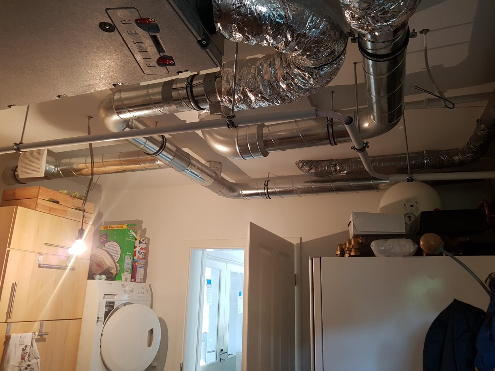

Hier noch mal zwei vom Hauswirtschaftsraum das Rohr von der Küche teilt sich und führt einmal zum Gästebad und einmal zu dem Gerät

Mycraft01.08.18 13:06
Ah ok du hast die Variante "Reihenschaltung". Ja dabei können die Geräusche sehr gut übertragen werden.
Telefonieschaldämpfer zwischen den Zimmern sind nötig.
Ich würde nachfragen, ob da was verbaut worden ist.
Alex85
01.08.18 13:26
Alleine das frei hängende Metallrohr leitet ja einiges. Bei den hier häufig bekannten Systemen ist das Kunststoff vergossen in Beton oder unter Estrich.
Ich glaube die Flexrohre am Gerät haben schalldämpfende Eigenschaften aber wie mycraft schrieb, reiht das vermutlich nicht aus
Dodo8601.08.18 13:54
Morgen kommt jemand von der ausführenden Firma vorbei.
Ist das denn Standard, dass die Schalldämpfer verbaut werden?
Uns hat nie jemand darauf hingewiesen, dass das passieren kann und die von der Firma meinten am Telefon auch gleich kann nicht sein... Kann man diese Schalldämpfer problemlos nachrüsten?
