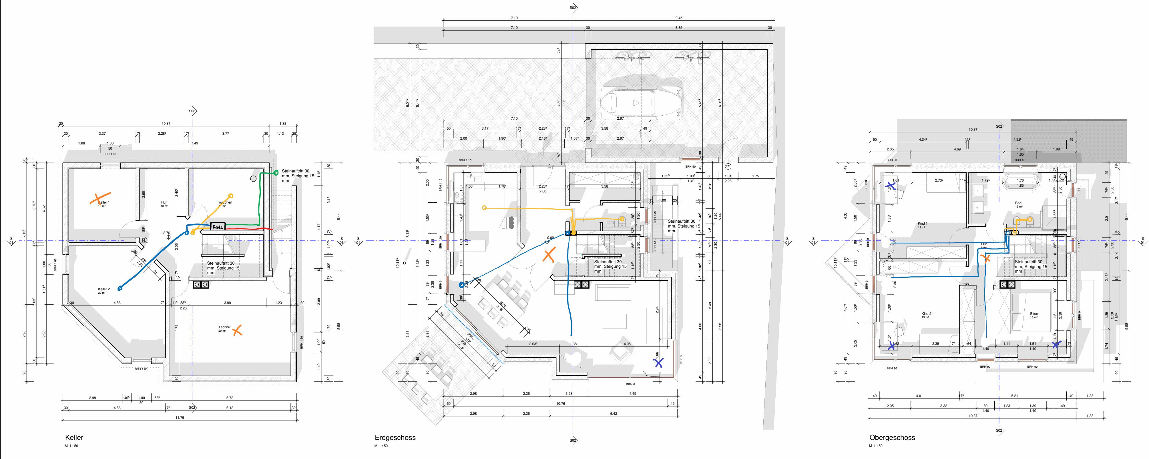

Hallo, ich bin Matthias,
ich bin aktuell in den letzten Zügen der Planung (hoffentlich bald Bauantrag).
Ich will mit KfW55 bauen und dafür muss ich eine Kontrollierte-Wohnraumlüftung haben. Aber vor allem aus Komfortgründen!
Anfangs war ich schnell bei Helios, dann für Zehnder... nur kurze Zeit später für Komfovent. Und so zog sich das von Marke zu Marke fort. Ich will bei diesem großen Posten (Kosten) alles richtig machen und will mir nochmals die Zeit dafür nehmen und eure Erfahrungen berücksichtigen.
Wie gehe ich am besten vor? Wie entscheide ich mich für einen Hersteller? Wo fange ich an?
Welche Kriterien sollte ich außer den folgenden noch berücksichtigen?:
- Betriebsgeräusch (bin sehr empfindlich)
- KNX-Anbindung
- Intelligente raum- und bedarfsgerechte Regelung (VOC&Feuchte)
- Kühlung/Lufttrocknung im Sommer (über Erdleitung ums Haus/Keller herum + Wärmetauscher in Zuluft)
- gute Möglichkeit/Zugänglichkeit für Reinigung
//Eckdaten\\
160m²
2,5 geschossig
3 Schlafzimmer + 1 Bad + 1 WC
offener Wohn-Ess-Kochbereich
Keller
Fußbodenheizung (Gas)
Das sind viele Fragen... wollte das nicht scheibchenweise reistreuen. Jeder sachliche Rat ist willkommen.

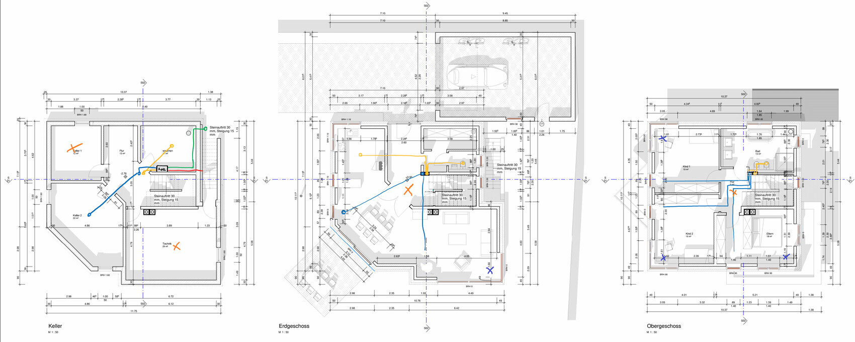

die Position der Ventile bei dir passt überhaupt nicht, ich würde es so machen. Dafür gibt es auch Planungstools von z. B. Zehnder.
Architekturplan mit drei Grundrissen: Keller, Erdgeschoss, Obergeschoss, Maßlinien und Symbole.

Mit einem Planer sprechen der sich damit auskennt, drauf achten das Leitungslängen passen.
Aufpassen das nicht zu viel Luft durch ein Ventil bzw. Eine Leitung strömt.
Langsamer Luftstrom ist meist auch leiser Luftstrom.
Golfi9007.10.20 08:37
Zehnder plant dir auch die Anlage. Ich meine sogar kostenfrei.

Zu Unrecht. Viessmann bezieht seine Lüftungsanlagen von Renovent/Brink und aus diesem Hause kommt eigentlich immer was gescheites in Sachen Lüftung. Die anderen Hersteller kleben halt noch ihr Label drauf(einfach gesagt) und verkaufen es dann als etwas eigenes z.B. Wolf.
Beide Vorschläge für die Ventile sind noch suboptimal. Lass da am besten einen Profi ran, die machen das täglich und in der Regel ist die Planung auch kostenlos wie schon geschriebn wurde. Nicht nur bei Zehnder.
