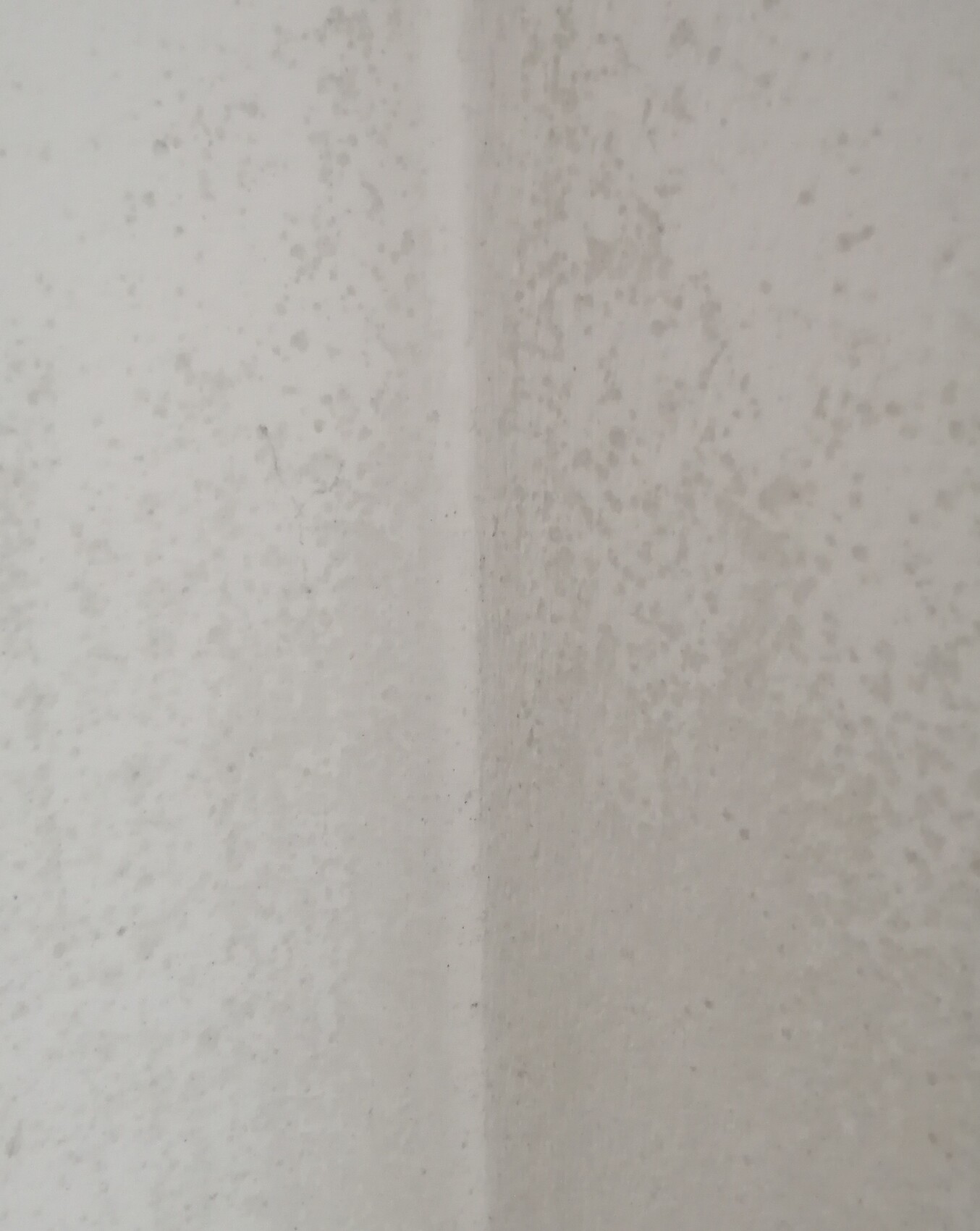

Siehe Foto:
Ein Treppenhaus (Keller, Parterre, 1. Stock, Dachgeschoss) hat größere Stellen mit Feuchtigkeitsflecken. Bei niedrigen Außentemperaturen ist dort Feuchtigkeit kondensiert.
1) Kann man die Flecken beseitigen oder muss neu gestrichen werden?
2) Welche Wandfarbe wäre da zu empfehlen?
Im Kellerbereich des Hausflurs, der früher besonders betroffen war, habe ich Auro Anti-Schimmel-Farbe benutzt. Das hat sehr gut geholfen. Allerdings kosten da fünf Liter ungefähr 50 €. Auch war die Farbe bei mir nicht sehr ergiebig. Für den kompletten Flur müsste ich dann mit 500 € rechnen.

Ursache beseitigen, nicht die sichtbaren Auswirkungen. Sonst streichst du doch da noch jahrelang - oder? Also fehlende Heizung, Kältebrücken, mangelnde Lüftung... ?

Sie haben recht. Der Flur ist leider nicht geheizt. Der Flur ist "gut gelüftet", da die Eingangstür nicht ganz dicht ist. Es ist über 20 Jahre gut gegangen. Wir hatten das Problem bisher lediglich im untersten Bereich. Dort hat die Auro Anti-Schimmel-Farbe gute Dienste geleistet. Oben hat sich die Feuchte an den Fenstern niedergeschlagen und wurde mehrmals täglich mit Tüchern entfernt. Im Kellerbereich haben wir einen Lufttrockner mit 200 W, den wir aber nicht dauerhaft nutzen.

Farbe auf feuchte Wände streichen ist wie Wasser in den Brunnen schütten, weil er trocken ist: Die Symptome sind kurz weg, aber die Ursache bleibt. Wie schon oben geschrieben, solltest du nach Ursachen suchen und entsprechend entgegenwirken. Die Physik lässt sich nicht mit einem Eimer "Schöner Wohnen Weiß Premium" austricksen.

Ich sehe es ähnlich, die Ursache sollte beseitigt werden.
Mit einem Luftentfeuchter auf der untersten Ebene bei geschlossener Kellertür mit 200 W Leistung kann ich durch mehrstündigen Lauf die relative Luftfeuchtigkeit um ungefähr 5 % reduzieren.
Zurzeit habe ich im Treppenhaus unten auf der Kellerebene einen 200 W Luftentfeuchter stundenweise laufen. Er senkt die Luftfeuchtigkeit um ungefähr 5 % im Treppenhaus. In Parterre komme ich dann leicht auf 60 %.
Ich habe im Lebensmittelhandel drei Temperatur-/relative Luftfeuchtemeßgeräte für zusammen 10 € gekauft. Eines habe ich auf der Kellerebene positioniert, eines in Parterre und eines auf der Fensterbank in 45 cm Höhe auf dem Zwischenpodest Parterre/1. Stock. Wobei auch die Sichtprüfung auf den Flurfenstern keine Feuchtigkeit mehr zeigt.
