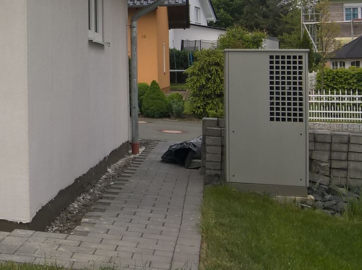

zur Ist-Situation: luftwärmepumpe mit Außenteil welches auf einen Standard-Sockel und Gestell befestigt ist und im Kies-Traufsteifen am Haus steht.
Nun im Winter habe ich mittlerweile schon einen stattliche "Eislauffläche" durch das gefrierende Kondensat.
Wie sind eure Erfahrungen bzw Ideen um dies zu vermeiden oder zu reduzieren? Drainage, Anschluss an die Entwässerung...? Eine Beheizung würde ich nicht favorisieren...

ja, nachdem ich den Kies auf deinen Bild gesehen hatte, kam mir auch schon der Gedanke einen anderen (sickerfähigerer) Kies zu verwenden. Im Moment ist in meinen Traufstreifen Kies 0-16mm (Splitter) gefüllt, was wohl nicht optimal ist. Besser wäre wohl 16-32mm rund wodurch mehr Hohlräume entstehen. Was für Kies hast du und wie hoch ist der im Traufstreifen aufgeschüttet?
nasenmann02.02.17 07:39Sorry Bieber, hab gerade erst gesehen, das du n ach einem Bild gefragt hast. Bei mir wäre da aber leider eh nicht so viel zu sehen wie bei euch. Das Außengerät steht direkt auf einem Betonsockel, In dem Gerät geht der Ablaufschlauch direkt nach unten in das Rohr. Da ist von außen nichts zu sehen.
Edit, hier mal ein Bild auf die Schnelle wo man es grob erkennt:
Bieber081509.02.17 09:00daytona schrieb:
Was für Kies hast du und wie hoch ist der im Traufstreifen aufgeschüttet?Auf jeden Fall 16-32 mm. Die Schütthöhe kenne ich nicht, müsste ich mal die Fotos durchsehen. Grober Kies (16/32) ist auf jeden Fall besser geeignet. Der Sockelbereich soll ja keiner stauenden Nässe ausgesetzt sein.
