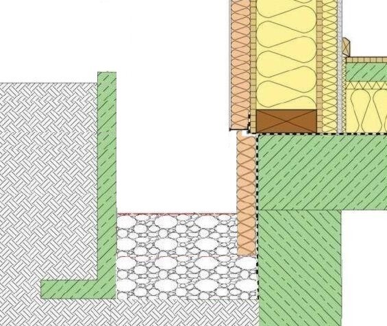

Unser Architekt hat, um die maximale Traufhöhe einhalten zu können, die Bodenplatte tiefer geplant. So könnten wir die 45° Dachneigung einhalten.
Jetzt ist aber das Haus so tief, dass die Tropfkante um ca. 10 cm unter Bodenniveau liegt. Um einen Kiesstreifen anzulegen muss ich jetzt einiges Beachten und hoffe hier auf Tipps und Tricks. Evtl. hatte schon jemand solch einen Fall.
Vermeiden möchte ich eine Ablaufrinne einmal ums Haus.
Eine Überlegung ist den Kieststreifen unter die Tropfkante zu legen und durch einen Rasenkantenstein die Erde abschotten. Nur weiß ich nicht ob das gut aussehen wird.
Unser Haus ist ein "Fertighaus" (Holzständerwerk) der Deutsche Fertighaus Holding-Gruppe.
Vielen Dank im Voraus.

Chriscross22.04.17 19:32
So in der Art hatte ich es geplant. Die Visualisierung ist allerdings Fragwürdig.
Querschnitt einer Gebäudewand mit Dämmung, Fundament und Bodenbelag.
tropfkante
