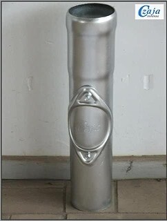

Mangel? Kommt drauf an was im Leistungsverzeichnis steht.
Einfach mit Kg aus der Erde ist eigentlich das allerletzte,aber nicht unüblich
Ist halt Sparversion.
Das Rohr verblast mit der Zeit und sieht nicht wirklich gut aus.
Etwas besser wär da schon ein Standrohr aus Gußeisen noch besser eines mir Reinigungsstück.

guckuck2
08.07.20 18:49
Guß kannst dir imho sparen wenn man nicht gerade Gefahr läuft da mit nem Auto gegen zu fahren. KG ist unterirdisch auch in, wenn das Gelände fertig ist sollte man davon natürlich nicht mehr sehen, das wird dann beim Garten-Landschaftsbau eingekürzt.
