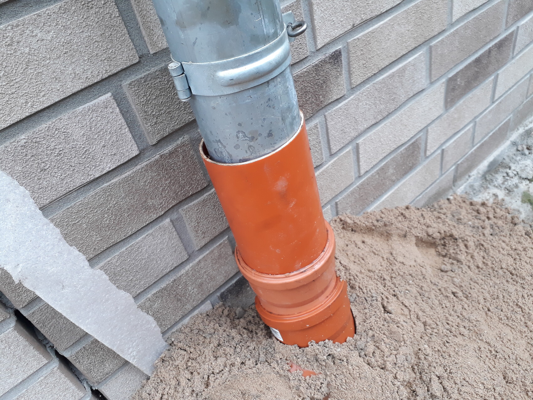

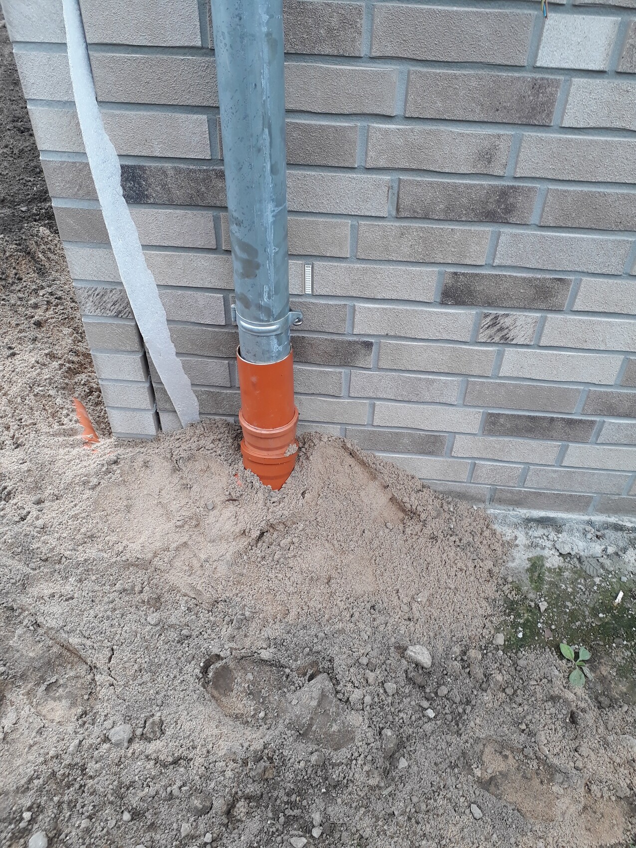

gestern war der Tiefbauer bei mir zu Gange....mir ist folgendes aufgefallen:
siehe Anhang.
Frage : kann der Übergang zur Zinkrinne so bleiben ?
Den Sand werde ich entfernen ....dahinter wird noch abgedichtet.
Fallrohr aus Metall mündet in orange PVC-Rohr im Erdreich neben einer Ziegelwand, Sand bedeckt.

Entscheiden ist wie hoch die spätere Geländeplanung werden wird. Sprich wie hoch wird angefüllt?
tumaa
08.07.20 13:36
Ich hörte was von 40cm ....muss ich sonst nochmal abklären.

Meistens ist da noch ein verzinkter Kragen an der Dachrinne. Der fehlt bei dir.
Dann kann man nach dem Pflastern das KG Rohr passend auf Höhe schneiden und den Kragen runter schieben.
danke dir !
Kannst mal bitte ein Foto davon schicken ?

Google Standrohrkappe.
