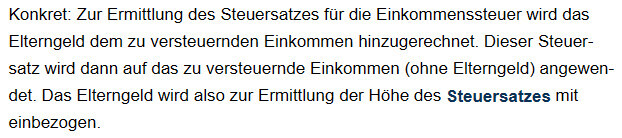

==> welchen Einfluss hat das Elterngeld auf das zu versteuernde Einkommen
Elterngeld beeinflusst den Steuersatz, indem es dem Einkommen hinzugerechnet wird.
Fazit: Und wenn Du 10.000€ Elterngeld im Monat bekommen würdest, hat das keinen Einfluss auf Dein zu versteuerndes Einkommen. Nur auf die tatsächlich zu zahlende Steuer. Und somit auch 0 Einfluss auf die KfW-Einkomensberechnung.

Danke für das Zusammenfassen ich habe das auch schon so recherchiert und vermutet, dass das Elterngeld keinen Einfluss darauf hat.
Das heißt also zusammenfassend:
Wenn man zusammen vorher über der Einkommensgrenze lag und dann eine Person Elterngeld bezieht erlangt man Förderberechtigung. Das zusammen zu versteuernde Einkommen sinkt durch den Elterngeldbezug.
Das im Steuerbescheid unterhalb des zu versteuernden Einkommen aufgeführte Elterngeld welches indirekt über den Progressionsvorbehalt besteuert wird hat keinen Einfluss auf die Berechnung der Förderberechtigung.
Habe ich das richtig verstanden?

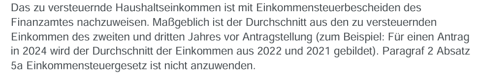

Die Art der Berechnung verstanden. Aber das Elterngeld heute ist irrelevant, da vergangene Jahre betrachtet werden:

Er will ja erst in 2026 beantragen, da er in 21/22 definitiv drüber liegt...

Genau. Es geht darum ob wir in Zukunft Förderberechtigt werden. Sicher kann es natürlich bis 2026 niemand sagen aber nach heutigem Stand würde es durch den Bezug von Elterngeld statt normalen Gehalt klappen.

Dann passt es. Wollte nur darauf hinweisen, dass recht weit in der Vergangenheit berechnet wird bzw. man dann weit in die Zukunft "planen" muss.
