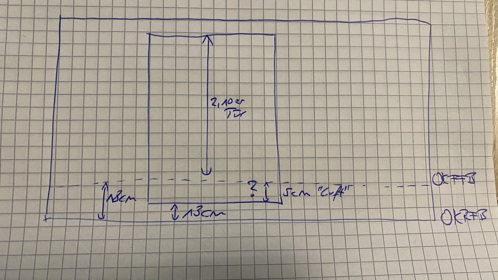

bei uns steht gerade der Keller, ein Betonfertigkeller.
Vom Rohfußboden bis zum Beginn der Türaussparung für die Kellertür sind es 13cm, es soll aber mit allem drum und dran noch ein 18cm Fußbodenaufbau her.
Die Türaussparung hat aktuell 2.20m und es ist eine 2.10 Tür geplant. Wenn wir die Türaussparung unten 5cm (von 13 auf 18cm) verkleinern sollte das mit Einbauluft etc. gut passen.
Im Internet habe ich nun gelesen, dass man derlei Verkleinerungen von Türaussparungen bis 10cm mit Bauschaum und Verkleidung lösen kann.
Würdet ihr das auch empfehlen oder müssen wir noch einen Maurer bestellen?
Viele Grüße
Christian
DerPossmann
31.10.22 20:31
Handgezeichnete Layout-Skizze: äußeres Rechteck, zentrales Innenrechteck und gestrichelte Linie unten.
habe mal eine Skizze angefertigt. Haustür ist schon da, von daher ist das eher keine Option mit der Erweiterung oder kann man das noch nachträglich unten dran machen?
Tolentino31.10.22 20:41
und was ist auf der Betrachter seite der Tür? Bzw was Verbindet die Tür?
Zwei Kelleräume (mit gleicher Fertigfußboden -Höhe) oder führt die Tür nach draußen?
DerPossmann
31.10.22 20:44
Führt nach draußen.. bei den innentüren löst ja der 18cm starke Fußbodenaufbau das Problem.
Tolentino31.10.22 20:54
na wenn nach draußen kannst du es behandeln wie eine Haustür. Also die Aufdopplung / Rahmenverbreiterung wie von @redtatoo vorgeschlagen im richtigen, benötigten Maß vorgeschlagen.
i_b_n_a_n31.10.22 21:24
der mEA richtige Suchbegriff dafür wäre "Bodeneinstandsprofil". Kann auch nachträglich angebracht werden.
DerPossmann
31.10.22 21:39
Ok - danke und wenn ich die Haustür schon habe? Also ohne Verbreiterung? ..
