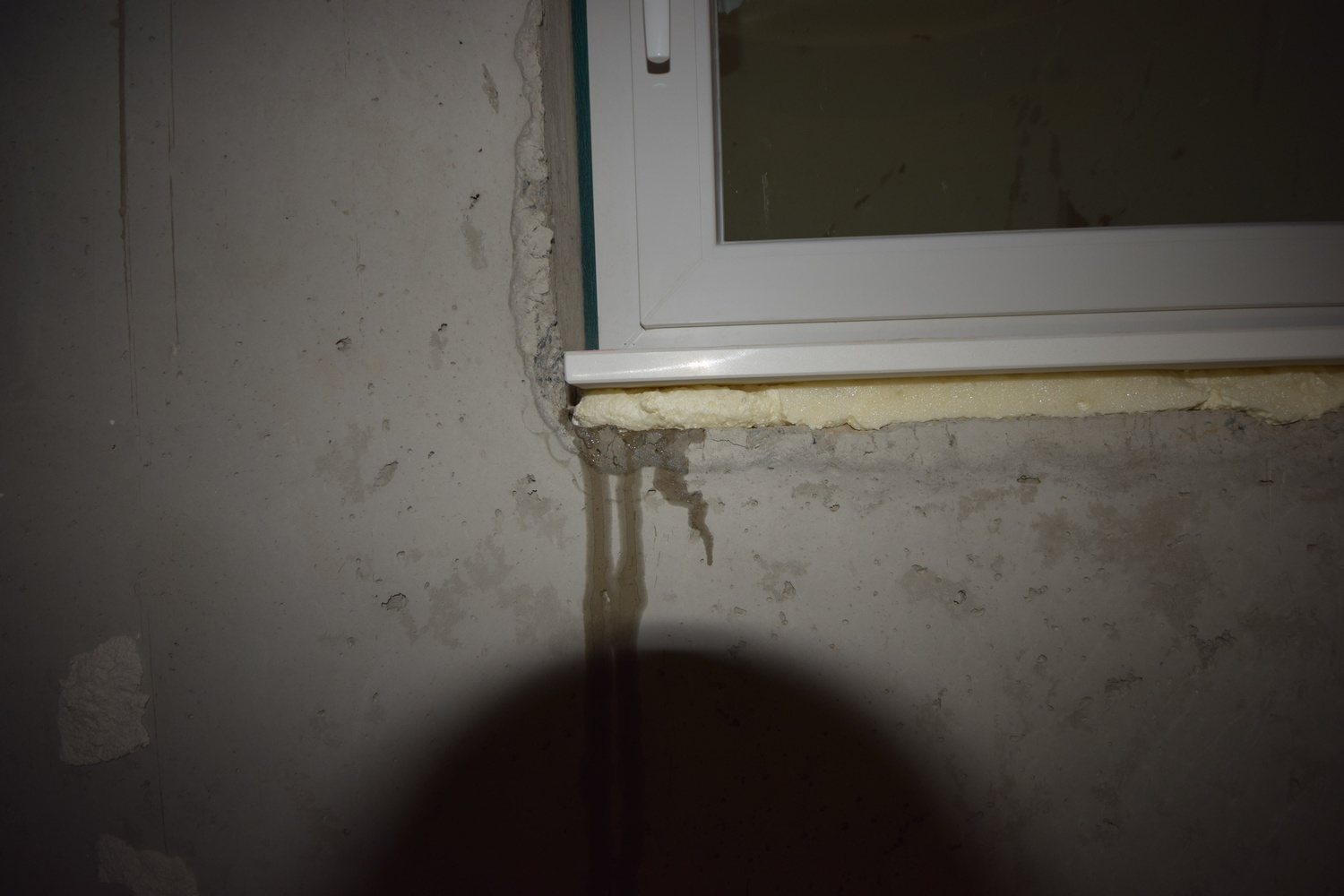

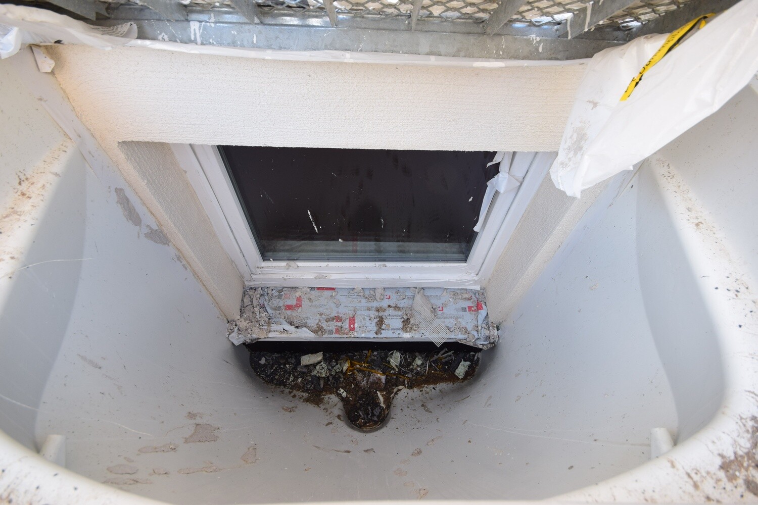

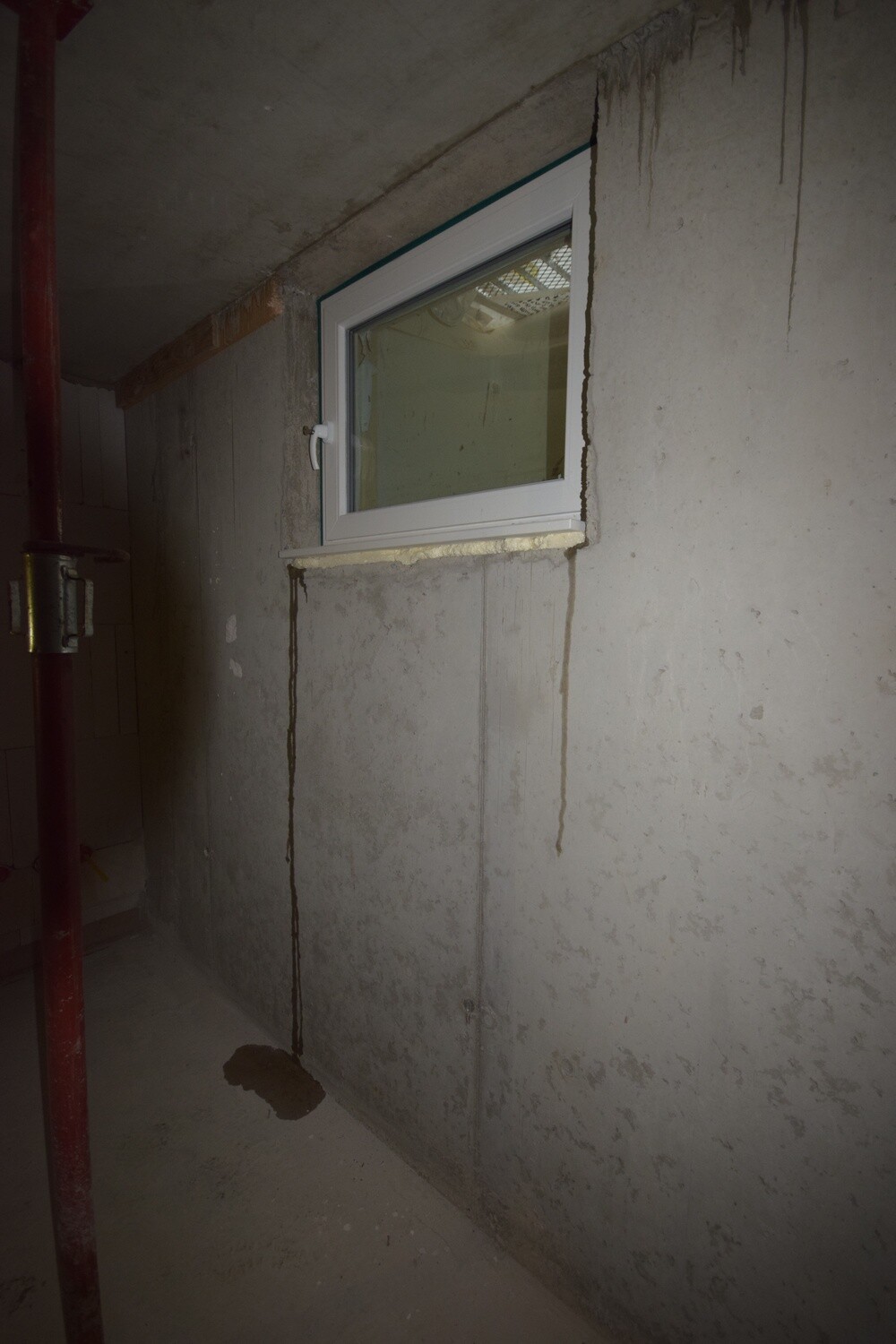

wir sind aktuell noch in der Bauphase und haben
immer mal wieder festgestellt das unterhalb des Fensterbrettes von zwei Kellerfenstern Wasser reingelaufen ist. Teilweise soviel das Wasser dies die Wand bis auf den Boden lief oder es mindestens direkt unterhalb des Fensterbrettes nass war. Der Schacht und die Fenster sind nicht Druckwasserdicht ausgeführt.
Die Ursache selbst konnten wir bislang nie direkt ausfindig machen,
vermuten aber das sich während des Regens im davor sitzenden Lichtschacht Wasser sammelt, nicht mehr ausreichend ablaufen kann und dadurch ab Fensterhöhe in den Kellerraum gelaufen ist. Ggf. läuft es aber auch über die Seite in den Lichtschacht herein...
Den Bauleiter haben wir mehrfach darauf angesprochen, dieser meinte nur das wird schon geklärt bis zur Übergabe. In einem ersten Schritt wurde jetzt der Ablauf des Lichtschachts gereinigt, da dieser wohl verdreckt war von Baumaterialien. Zudem soll jetzt über den Lichtschächten ein Glasscheibe angebracht werden um Regenwasser von oben abzuhalten.
Das Grundwassern steht etwa 30cm hoch am Keller.
Die Frage ist natürlich ob dies eine geeignete Lösung ist oder nur die Bekämpfung des Symptoms?
Um dies nachzustellen wollen wir jetzt mal 1-2 Eimer Wasser in den Schacht kippen um zu sehen wie schnell oder langsam es abfließt...
Wie viel Wasser sollte denn der Lichtschacht und in welcher Zeit abführen können und ist die Idee mit der Glasscheibe eine ordentliche Lösung?
Macht im Lichtschacht ggf. ein Rückstauventil Sinn, was dann auch Dreck filtert?
Bild 1 und 2 zeigt den Wasserlauf ganz gut, Bilder 3 den Schacht von außen.
Danke schon mal für Eure Rückmeldungen!

Wenn bei Euch Grundwasser am Keller ansteht, warum wurde dann keine druckwasserdichte Ausführung der Lichtschächte gewählt? Das erscheint mir als Mangel. Man kann die Lichtschächte auch direkt an die Kanalisation anschließen, wäre eventuell eine Lösung. Aber natürlich nur mit Rückstau- und Geruchsverschluss

bei der Ausführung wurde vom ausführenden Unternehmen entschieden das dies aufgrund des geringen Grundwasserpegels nicht notwendig ist, hoffentlich kein Fehler das wir hier nicht darauf gedrängt haben. Das Fenster selbst ist auf einer Höhe vom Kellerboden von ca. 160cm erst eingebaut. Das Grundwasser steht etwa auf der Höhe 30 cm, d.h. etwa bis zur Bodenplatte. Die Frage wäre wie hoch ist bei viel Regen der Pegel maximal?

Der Abstand des Lichtschachts von Unterkante bis zum Fenster beträgt wie viel cm? Das sieht aus wie 10-15cm?
Und Putz mal den Ablauf vom Lichtschacht.

Der Ablauf wurde gereinigt, das Bild ist noch von vorher, seitdem hatten wir zumindest keine sichtbare Nasse Stelle mehr im Innenraum unterhalb des Fensters!
Der Abstand sind etwa 10cm, sollte ausreichend sein?
Vom Aufbau her sollte unterhalb des Lichtschachts eine Drainage und Kies sein um das Wasser ablaufen zu lassen.
