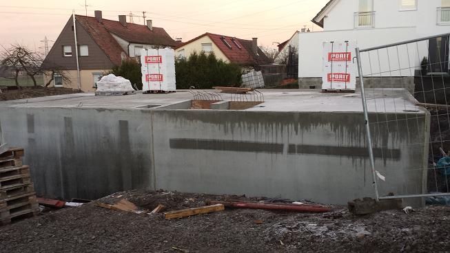

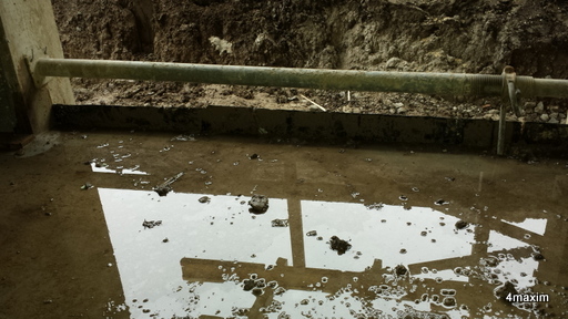

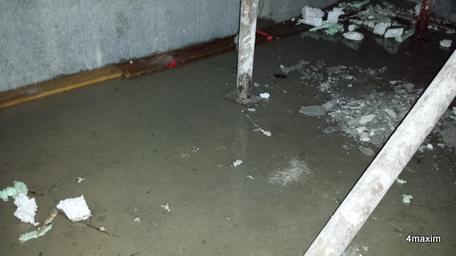

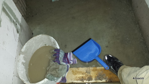

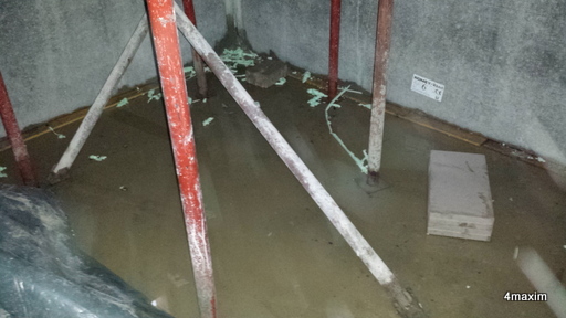

Hallo, habe folgendes Problem. Wir haben im Oktober mit dem Bau einer Doppelhaushälfte angefangen. Laut Baufirma und Bauleiter hätte bis Weihnachten der Rohbau abgeschlossen sein sollen. Nun leider wurde daraus nichts und es steht bisher nur der Keller.
Leider wurde der Bau nicht Winter sicher gemacht (fragt bitte nicht weshalb ).
Jetzt ist es so, dass in einzelnen Kellerräumen sich das Regenwasser sammelt und momentan so 2-3 cm hoch steht.
Die Kellerwände sind aus WU Beton und die Innenwände aus KS-Stein.
Meine Frage an euch ist, kann es durch das Wasser ein Schaden entstehen?
Habt Ihr Tipps wie ich jetzt vorgehen soll, denn bis zum 07.0114 erreiche ich wohl niemand mehr ?
Danke vorab!

Bei meinem Keller habe ich ab und an mal mit einer Gartenpumpe ein paar tausend Liter raus gepumpt, damit das Wasser nicht so hoch steht (eine echte "weiße Wanne"- erfreulich war: es ist dicht, es kommt kein Wasser raus....) und man noch irgendwie ohne Schwimmbewegung durch die Räume kommt. Erst als das Haus von oben dicht war, ist kein Wasser mehr nachgekommen und ich habe mit Pumpe/Nass-Sauger alles Wasser rausgeholt, seitdem trocknet es augenscheinlich ziemlich zügig (Bisher ist das Haus aber noch fensterlos). Einen Schaden konnte ich bisher nicht beobachten. Ich würde mir aber eventuell Sorgen machen, wenn das alles zufriert..

ich würde an deiner Stelle versuchen das Loch oben mit ner Folie zuzumachen und diese mit Ziegeln (oder Nägel) festmachen (Ziegel sind ja vorhanden).
Eventuell gestaltest du die Abdeckung so, dass sie wie ein Satteldach (Kantholz in der Mitte anbringen) wirkt. Dann bildet sich kein Teich in der Mitte.
3 cm sind nicht kritisch, aber so kannst du verhindern, das es mehr wird! Wer weiß wie bis zum 07.01 das Wetter bei dir bleibt.

Wir hatten ein sehr ähnliches Problem. Laut Bausachverständigem aber kein Problem, wenn das Wasser abgepumpt wird und sobald der Rohbau steht der Keller gut getrocknet wird (Bautrockner rein stellen). Wir mussten unseren Keller gleich mehrere Male trocken legen (ein Nasssauger war unbedingt nötig), und haben uns dann entschieden den Keller mit Baufolie abzudecken. Das abdecken hat prima funktioniert und selbst bei Starkregen hatten wir kein Wasser mehr im Keller.
