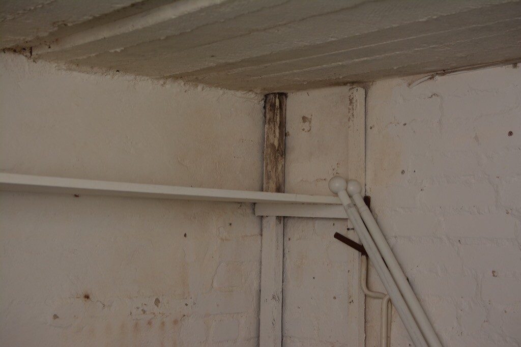

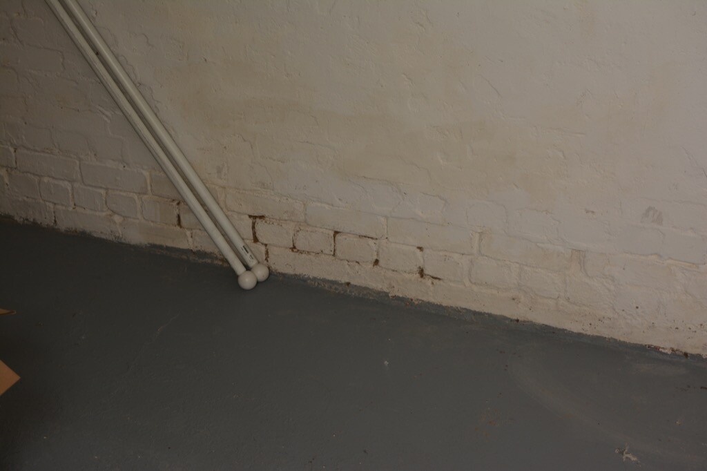

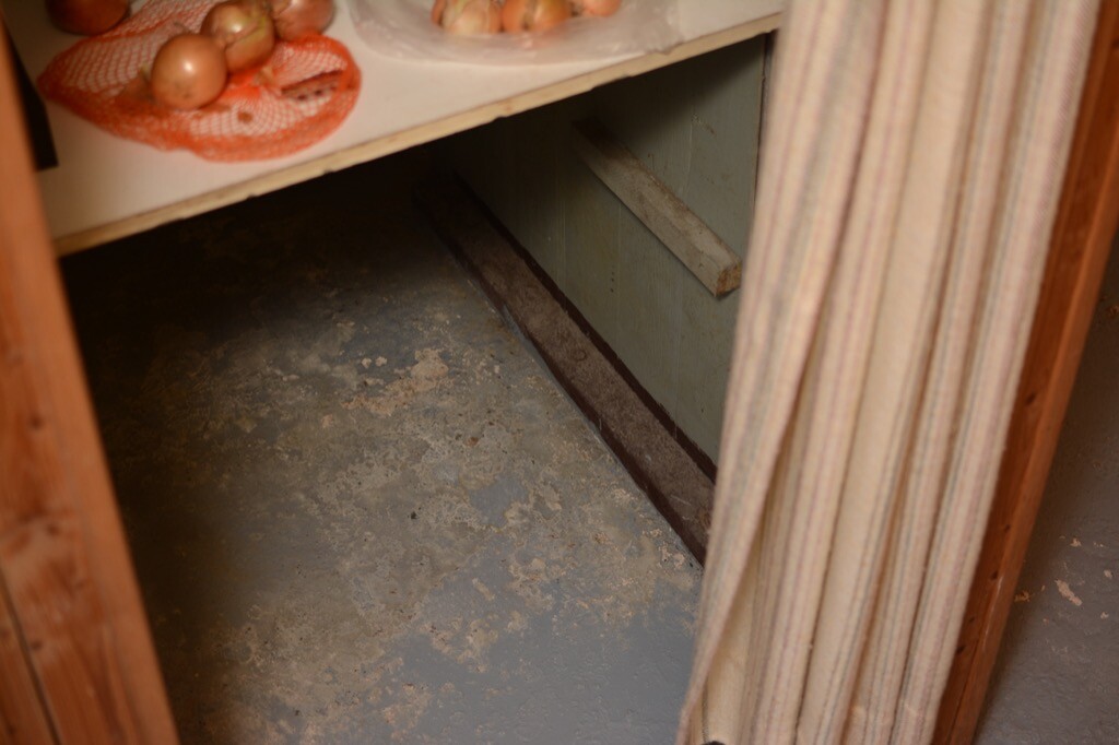

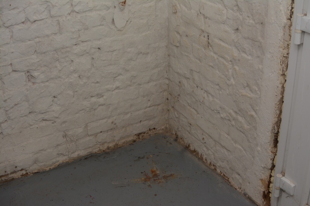

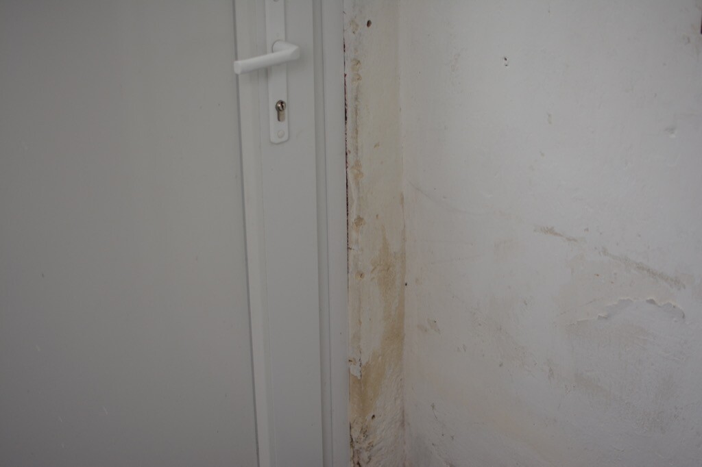

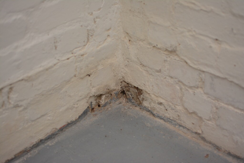

ᐅ Keller Altbauhaus Baujahr 1952 feucht und muffig - Was tun?
Erstellt am: 20.08.17 18:50
bauscheu
bauscheu
20.08.17 18:50

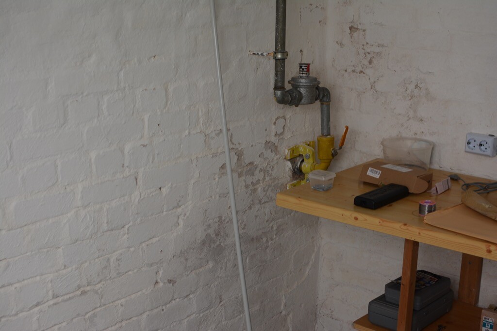

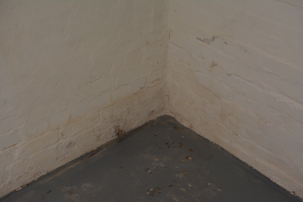

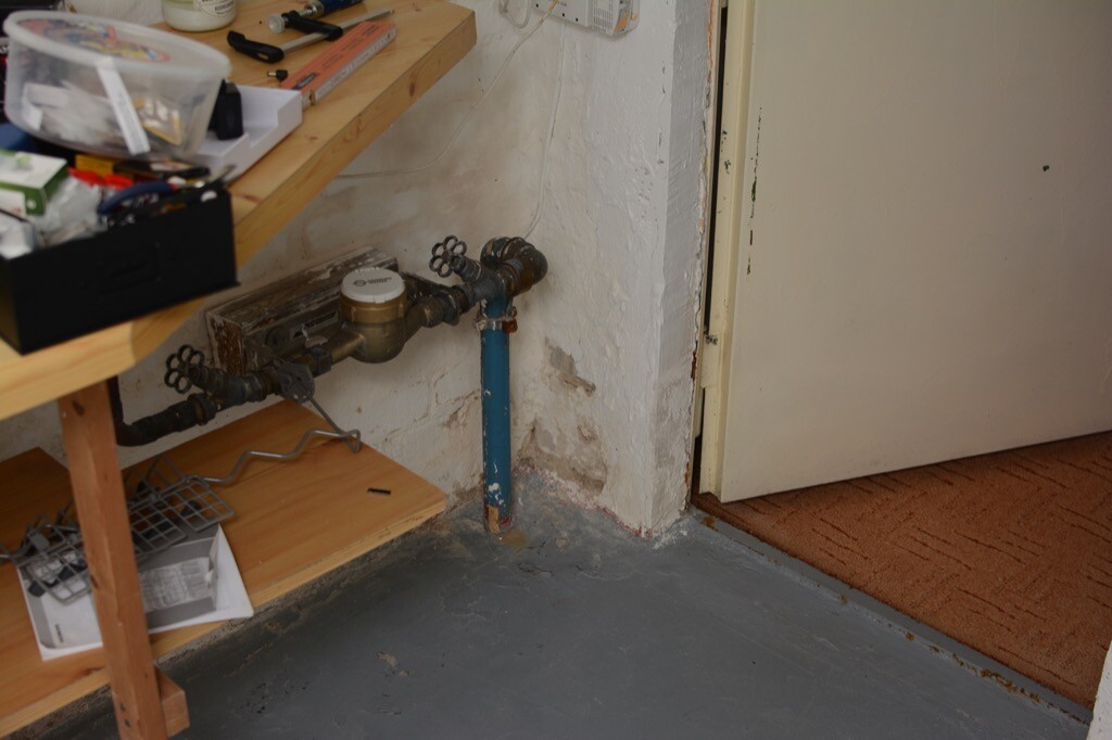

Kellerabstellraum mit Zwiebeln auf Regal und schmutzigem Boden hinter Vorhang
Keller-Ecke mit abblätterndem Putz und bröckelndem Mauerwerk an der Ecke.
Türrahmen neben Wand mit Feuchtigkeitsschäden und abgeblättertem Putz
Kellerbereich mit sichtbaren Rohrleitungen, Ventil und Werkbank mit Werkzeugen
Offene Wasserrohre und Wasserzähler an der Wand neben einer Holzwerkbank mit Werkzeugen.
Kellerraum mit weiß gestrichener Ziegelwand, Rohboden und Installationsrohr
Kellerwand mit weißen Rohren, Kabeln und Holzbalken im Rohbau
Keller-Ecke mit feuchter Wand und feuchtem Boden, Feuchtigkeitsspur
Keller-Ecke mit weißen Putzwänden, feuchte Stellen am Boden und Rostflecken.
andimann20.08.17 20:54
Moin,
im ersten Ansatz würde ich mal gute Bautrockner aufstellen und sehen, ob du es damit trockener bekommst. Weiter ist aber noch die Ursache für die Feuchtigkeit zu suchen. Das Geld für einen Sachverständigen ist da sicher gut investiert!

Moin,
Sind Bautrockner hier nicht grundsätzlich etwas fehl am Platz? Damit ziehe ich ja nur das Wasser durch das Mauerwerk durch, und beschleunige das entstanden von den Wänden.
Als erstes sollte die Ursache behoben werden.
