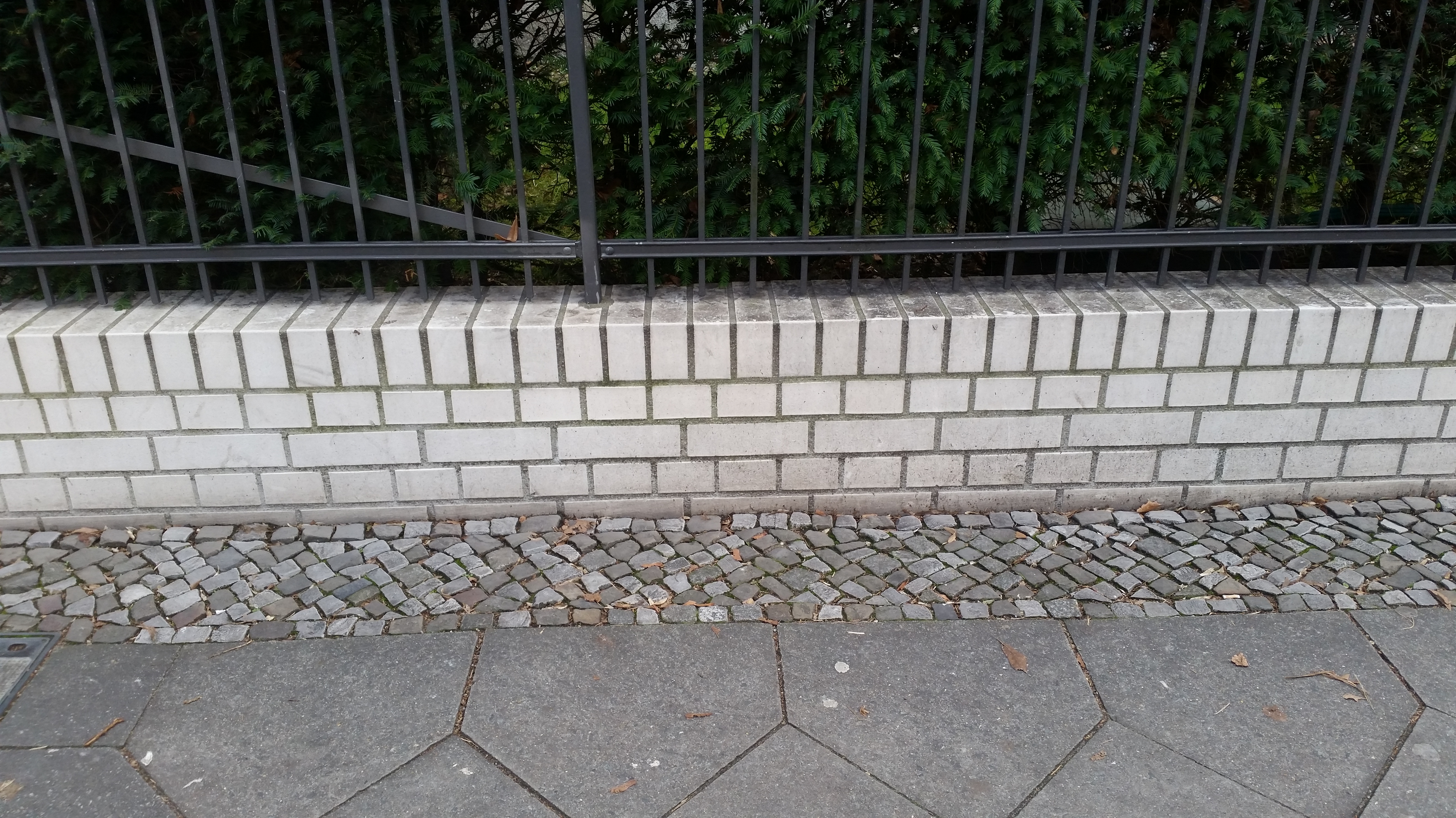

Sehr geehrte Community,
ich muss vorab sagen, das ich überhaupt gar keine Ahnung vom Hausbau oder Häuser habe.
Das Einzige was ich in Zukunft vor habe, ist ein Ziegelsteinhaus zu bauen, dass lange stehen kann. Ansonsten würde ich natürlich, falls ich etwas nicht weiß bei Euch nachfragen oder mir Bauinnfos aus dem Internet holen.

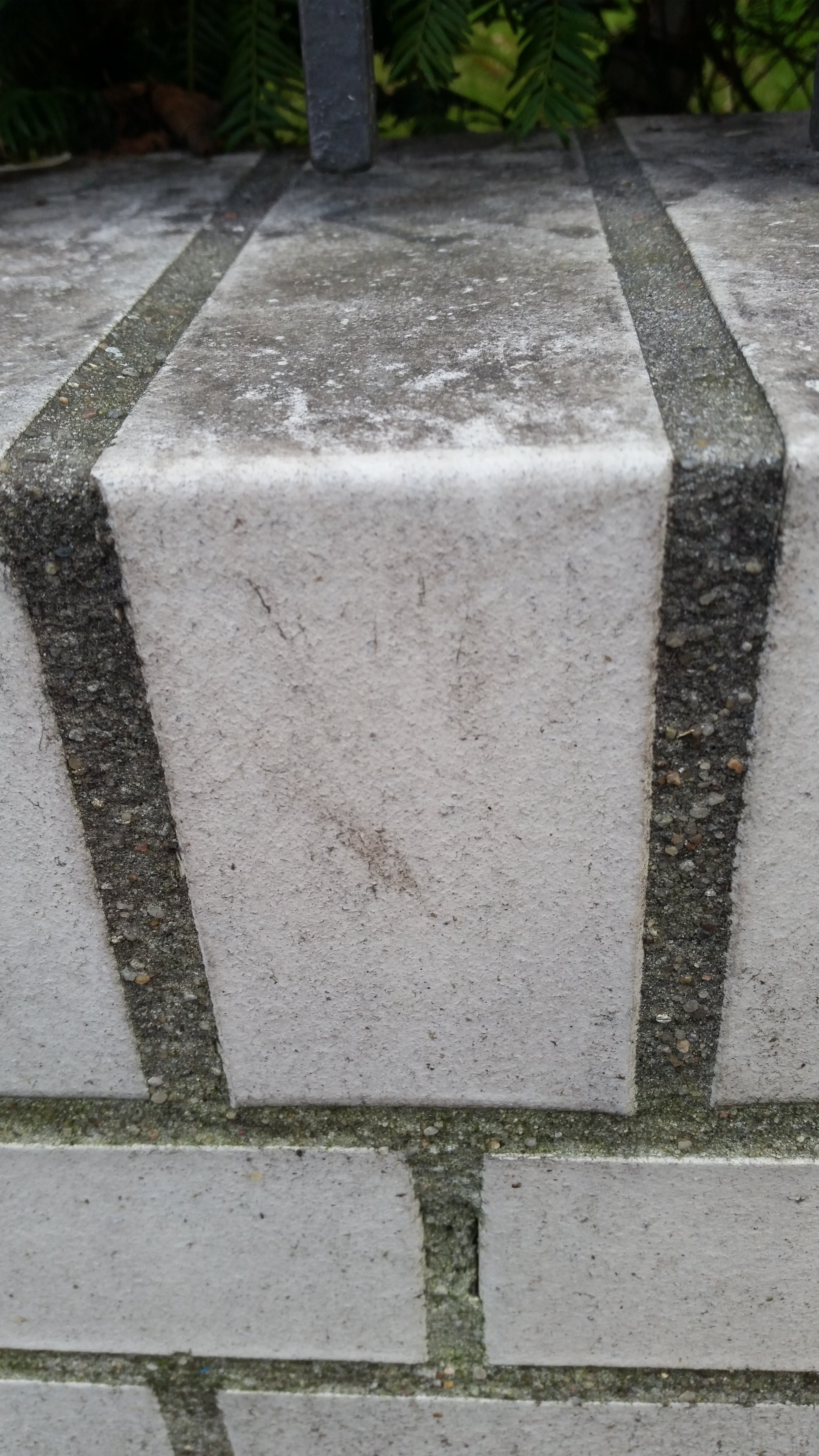

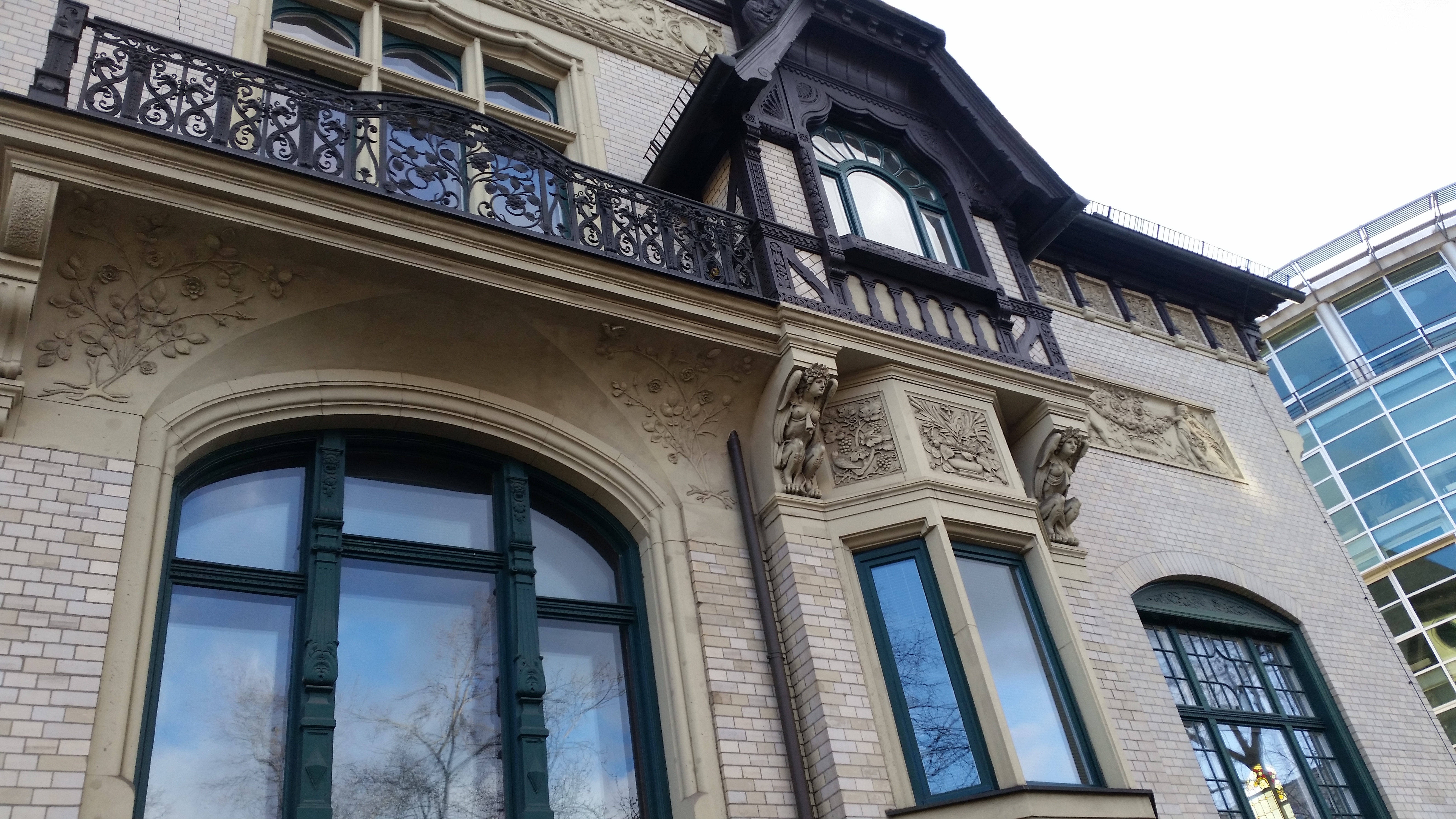

Ich habe auch Fotos von einer Gemeinde gemacht, die aus sehr harten Klinkersteine gebaut worden ist. Ich glaube ich würde den selben Stein gerne verwenden.
Aber ich weiß leider nicht ob das Haus komplett aus Klinker gebaut worden ist oder nicht.
Würde mich freuen, wenn ihr mir ein Paar eurer Vorschläge nennen könnt.

Kein Stein. Meist Mineralwolle zwischen Verblender und Innenmauerwerk aus Kalksandsteinbruch oder Porenbeton.
KingJulien
KingJulien
ok und welche Steine werden für die wärmedämmende Eigenschaften benutzt ?
Ziegelsteine. Oder außen liegende Dämmung (Wärmedämmverbundsystem)

ok danke für eure Antworten. Darf ich noch fragen, also kann man ein Haus nur aus Ziegeln bauen oder nicht ?
Ich habe gehört, dass viele diesen Porenbeton benutzten, aber könnte man an Stelle des Porenbetons nicht einfach die Ziegel nehmen, oder habe ich das missverstanden ?
