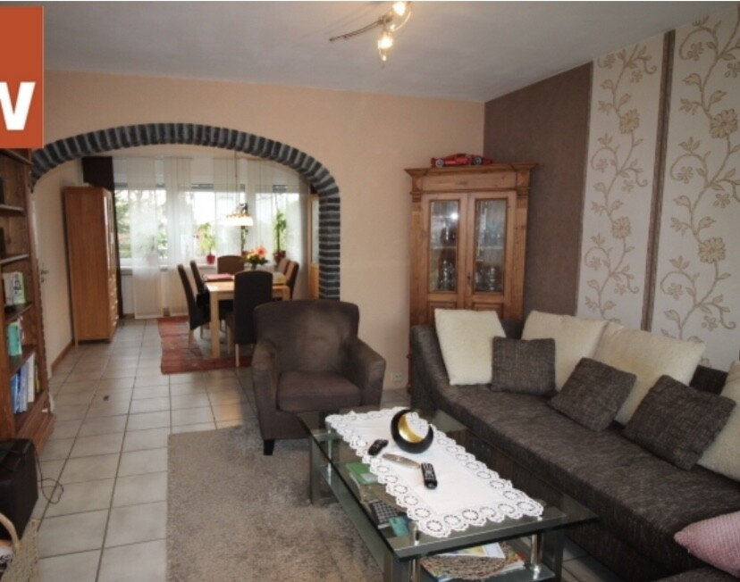

Guten Abend zusammen,
Ich würde diesen Bogen gerne von einem Korbbogen zu einem eckigen Durchgang vergrößern. Nun weiß ich nicht ob dort ein Träger verbaut wurde . Meine größte Angst ist das der Bogen in sich tragend ist . Aber kann das überhaupt sein ?
Laut Bauzeichnung von 1960 ist dort kein Bogen sondern eine Wand aber mit Zwischenraum?!?! Anbei auch ein Foto . Heute ist jedoch dieser Bogen dort . Hoffe mir kann da jemand Tipps geben

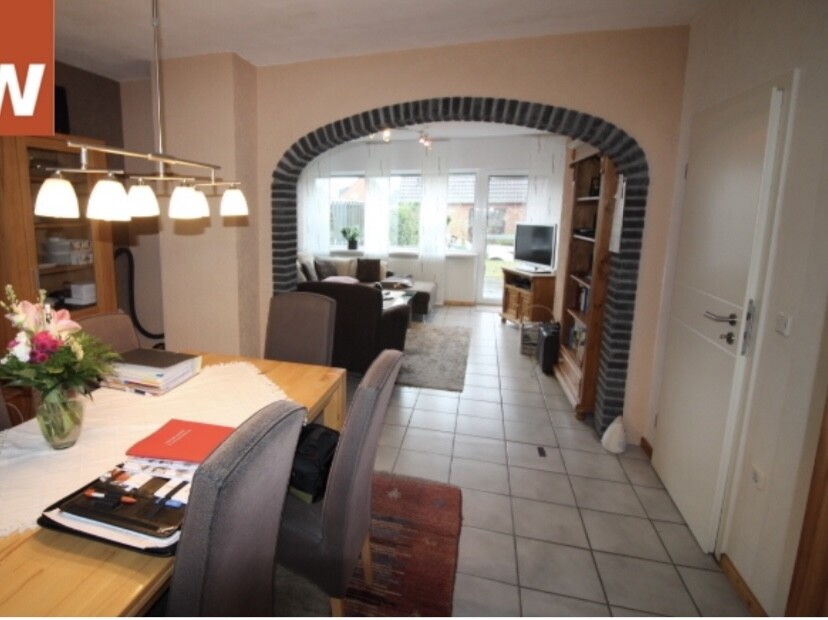

Auf den Fotos erkennt man es schlecht . Daher nochmal zwei andere anbei . Ein Stück Wand steht noch . Wo auf einer Seite ein Kaminschacht. Wir wollen eigentlich nur den Durchgang begradigen also von rund zu eckig . Natürlich müsste ich dann sobald ich im Haus bin prüfen ob dort ein Träger eingearbeitet wurde . Wie die meisten hier vermuten hoffe ich das natürlich 🙂
Offener Wohn- und Essbereich durch einen Steinbogen; Esstisch, Stühle, Blumen und TV.
Wohnzimmer mit grauem Sofa, Sessel und Glastisch; Blick auf Essbereich durch Steinbogen.

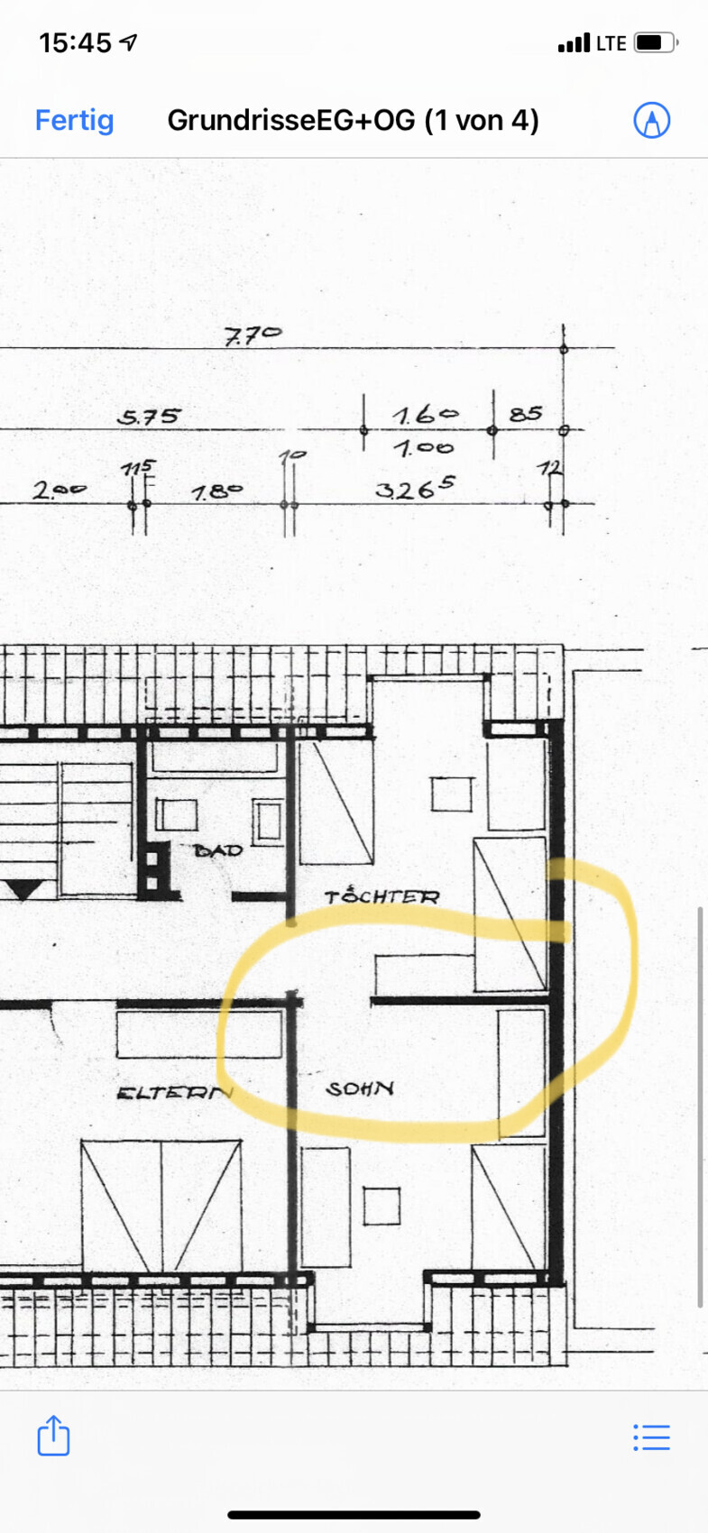

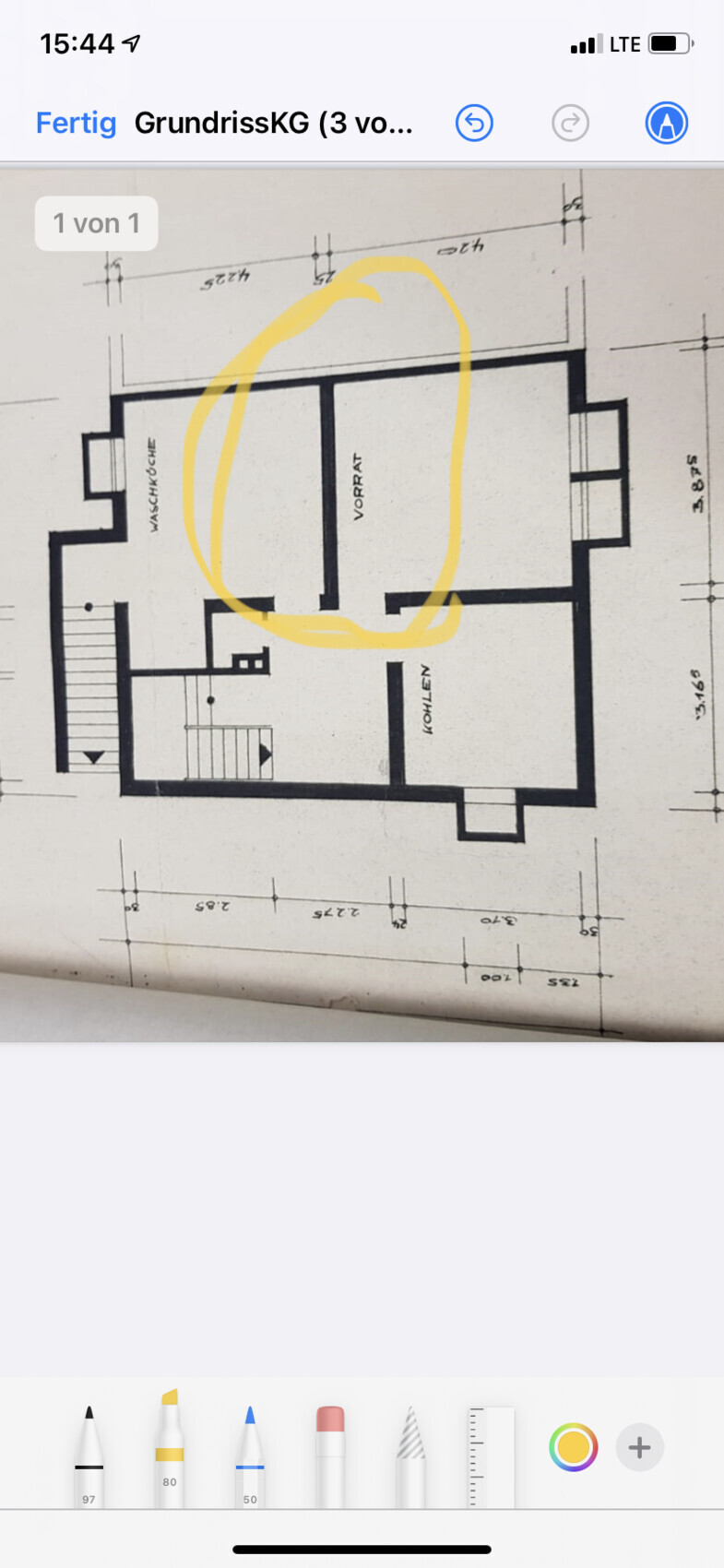

Einmal noch die Wände drüber und darunter
Grundriss eines Wohnhauses: EG/OG, Bad, Eltern-, Sohn- und Tochterzimmer, Maßangaben.
Grundriss eines Hauses mit Vorratsraum und Waschküche; gelb markierter Bereich.

So, habe nun die Statik Pläne erhalten . Es handelt sich um eine tragende Wand .
mich werde dann als erste Handlung wenn ich Zugang zum Haus habe durch abklopfen des Putzes prüfen ob ein Sturz verbaut wurde.
Kann es auch sein das ein betonsturz verbaut ist auf diese Länge ? Erkenne ich einen Sturz zb. auch mit einem Bosch Ortungsgerät ?

Wie dick ist denn die Wand? Wie breit die Oeffnung?
Ich moechte wetten, dass da kein Unterzug drinn steckt.
Nimm die Schlagbohrmaschine und bore da 10 cm unterhalb der Decke ein Loch. Da wirst sehen ob es gemauert ist.
