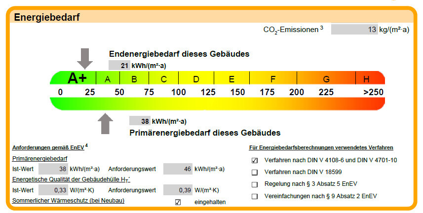

ᐅ Ist ein Luft-Wasser-Wärmepumpe bei diesem Haus ökonomisch?
Erstellt am: 15.10.20 12:48
notmaksen
wir überlegen gerade ob eine Luft-Wasser-Wärmepumpe bei einem Haus das die Energieeinsparverordnung 2016 erfüllt ökonomisch sinnvoll ist. Der Enregeibedarf des Hauses (145m² Wohnraum exkl. 22m² Hobbyraum im Keller) wurde wie folgt kalkuliert:
Gebäudeenergieausweis: Skala A+ bis H, End- und Primärenergiebedarf.
Geplant ist momentan eine Luft-Wasser-Wärmepumpe von alpha innotec einzubauen. Eine Wohnraumlüftung erfolgt durch Fenster, es ist keine Lüftungsanlage vorgesehen.
ist es sinnvoll hier auf eine Luft-Wasser-Wärmepumpe zu setzen oder wären andere Energieträger hier ökonomischer?
Bookstar
15.10.20 16:03
