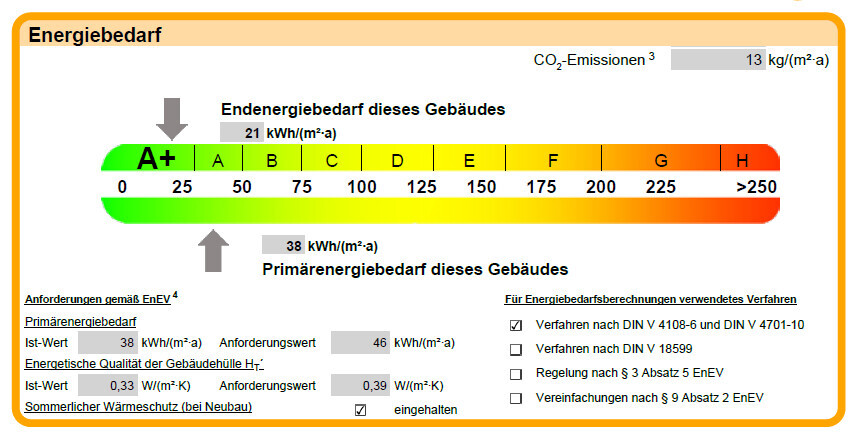

wir überlegen gerade ob eine Luft-Wasser-Wärmepumpe bei einem Haus das die Energieeinsparverordnung 2016 erfüllt ökonomisch sinnvoll ist. Der Enregeibedarf des Hauses (145m² Wohnraum exkl. 22m² Hobbyraum im Keller) wurde wie folgt kalkuliert:
Gebäudeenergieausweis: Skala A+ bis H, End- und Primärenergiebedarf.
Geplant ist momentan eine Luft-Wasser-Wärmepumpe von alpha innotec einzubauen. Eine Wohnraumlüftung erfolgt durch Fenster, es ist keine Lüftungsanlage vorgesehen.
ist es sinnvoll hier auf eine Luft-Wasser-Wärmepumpe zu setzen oder wären andere Energieträger hier ökonomischer?

Das hängt ganz stark von der Anzahl der schleifen im Fußboden ab. Was hättet ihr den für Alternativen? Alpha Innotec ist keine gute Marke, viele technische Probleme und geringe Effizienz.
Daniel-Sp
15.10.20 13:21
Hier Novelan (baugleich Alpha innotec), gute Effizeinz, keine technischen Probleme....
Aber die Frage nach der Auslegung der Fußbodenheizung ist entscheidend. Die muß zu einer Wärmepumpe passen.

@Bookstar: Mehr Schleifen => Besser?
@Daniel-Sp : Inweit muss dei Fußbodenheizung dazu passen?
@T_im_Norden : Der Rohbau steht schon fast.
Daniel-Sp
15.10.20 15:57
Maximale Vorlauf-Temperatur in der geplanten Auslegung. Mögliche Durchflussmenge (Mindestvolumenstrom der Wärmepumpe muß geliefert werden).
