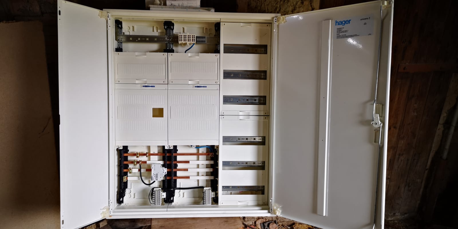

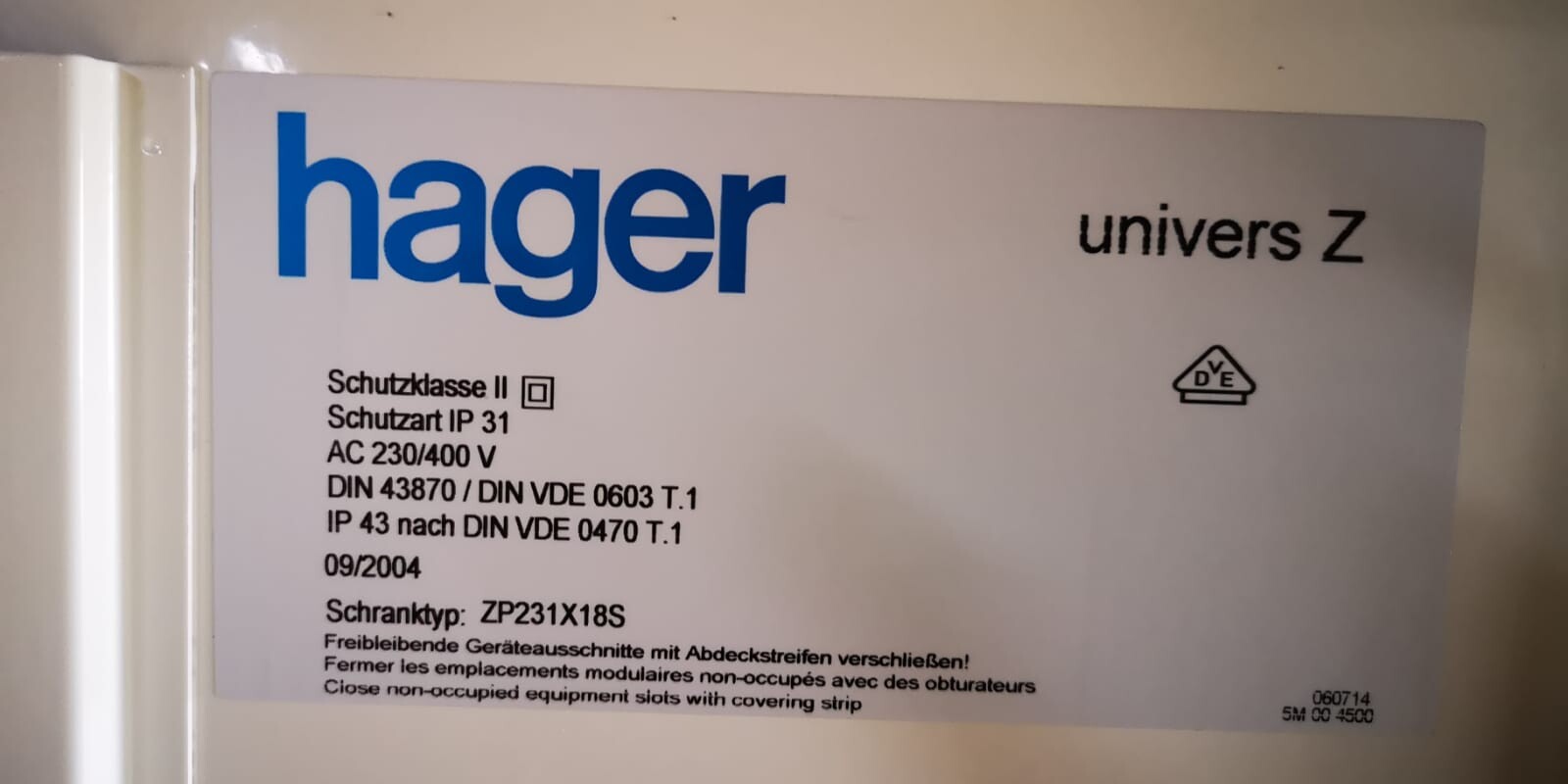

ich habe seit ewiger Zeit diesen neuen Zählerschrank. Ich befürchte aber, dass dieser wahrscheinlich nicht mehr verbaut werden darf. Kann da jemand konkret Auskunft geben?

Aus welchem Grund meinst du, dass der nicht mehr verbaut werden darf?
Ich kann leider nur mit dem Handy schauen gerade. Hager univers z ist der Standardschrank und auf jeden Fall noch bestellbar.
evtl sind die felder nicht mehr ganz up to date. Das ist aber kein großes Problem.

Da habe ich eben keine Ahnung. Es hängt wohl mit der Anzahl der Kupferschienen zusammen. Aber das ist ja mein Problem. Ich weiss halt nicht, ob der, der gasagt hat, es sei Mist auch Ahnung hat. Würde mich aber ärgern, wenn ich was funktionierendes wegwerfe
danixf
Ja das stimmt. Man brauch 5..Zumindest bei uns. Hängt aber von der Netzart ab. Ob das in anderen Bundesländern evtl. anders ist weiß ich nicht. Dafür ist meine Lehre leider auch schon zu lange her.
Nichts desto trotz kann man den Schrank auf jeden Fall noch benutzen. Man kann an den schwarzen Teilen außen die Elemente lösen und komplett rausnehmen. Neue dafür rein. Dazu ist das rechte Feld auf jeden Fall als Standardfeld noch brauchbar.
Die anderen beiden kann ich wie gesagt nichts zu sagen gerade.
