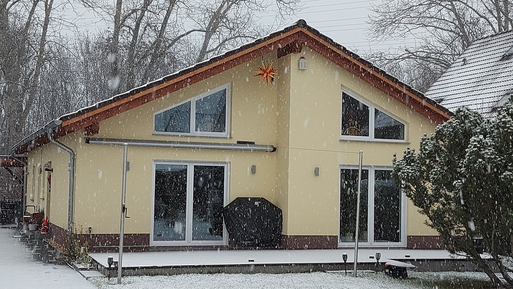

Wir haben WPC, geschlossenes Deck, zwischen den Dielen Gummiprofile,
es wirkt wie ein Schiffsdeck,
kein Schmutz verschwindet in den Ritzen,
kein Moos und Unkraut wachsen von unten durch,
Barfuß Diele, für uns die richtige Entscheidung

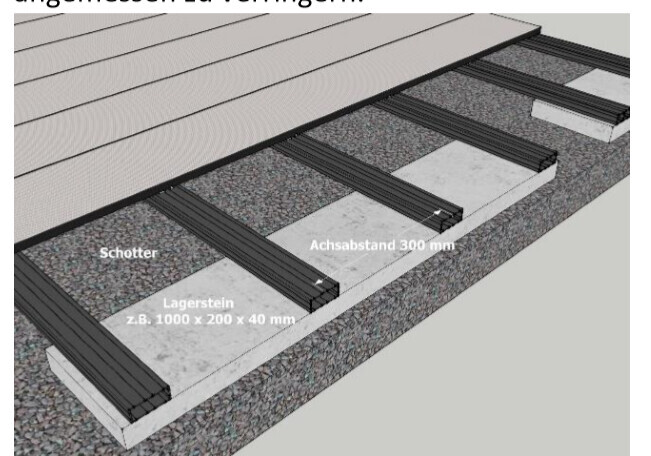

09.03.21 10:16
Vielen Dank. ich habe mir Muster bestellt und werde danach entscheiden. Verlegehinweise findet man beim Händler
Holzlattenrost: Holzrahmen mit vielen schwarzen Latten, Matratze nicht vorhanden.
Warum HPL lediglich halb so dick wie WPC sind, ist wohl dem Preis geschuldet.
Der Achsabstand der Unterkonstruktions wird mit 300mm angegeben
Querschnitt einer Unterkonstruktion: Schotter, Lagersteine, Balkenabstand 300 mm, Deckplanken.

Ja, wenn die Sonne knallt bei 35Grad, kannst du barfuß vergessen, ist aber bei Stein und Holz ähnlich.
Wir haben ein Sonnensegel darüber und es ist im Sommer immer halb oder ganz rausgefahren.
Für Beschattung der geöffneten Terrassentür und Tisch und Stühle, die werden sonst auch sehr heiß.
Ab März ist unser Allraum auf Terrasse und Garten erweitert und das Leben auf barfuß umgestellt
