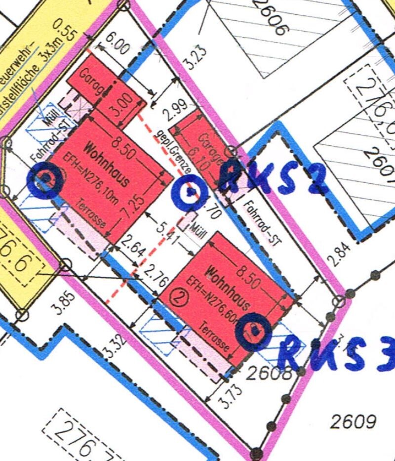

Mir persönlich fehlen zu Deiner Fragestellung zwei wichtige Hintergrundinformationen: nämlich ein Lageplan des Grundstückes mit erstens Höhenpunkten oder -linien und zweitens den Entnahmestellen der Bohrkerne. Beides ist für die Interpretation des Gutachtens wichtig, und das erstere zusätzlich als "Stellungnahme" des Grundstückes zur "Keller-Frage" (die selbst wenn Du klar contra Keller sein solltest ein wertvoller Hinweis wäre).

Das Grundstück ist flach und wir wollen auf Bodenplatte bauen. Das Grundstück selbst wird von einem Bauträger verkauft der auf dem Grundstück 2 Einfamilienhaus bauen wollte. Ich weiß nicht ob ich überhaupt diese Auszüge hier posten darf? Im Gutachten sind natürlich auch die Bohrpunkte aufgezeichnet.

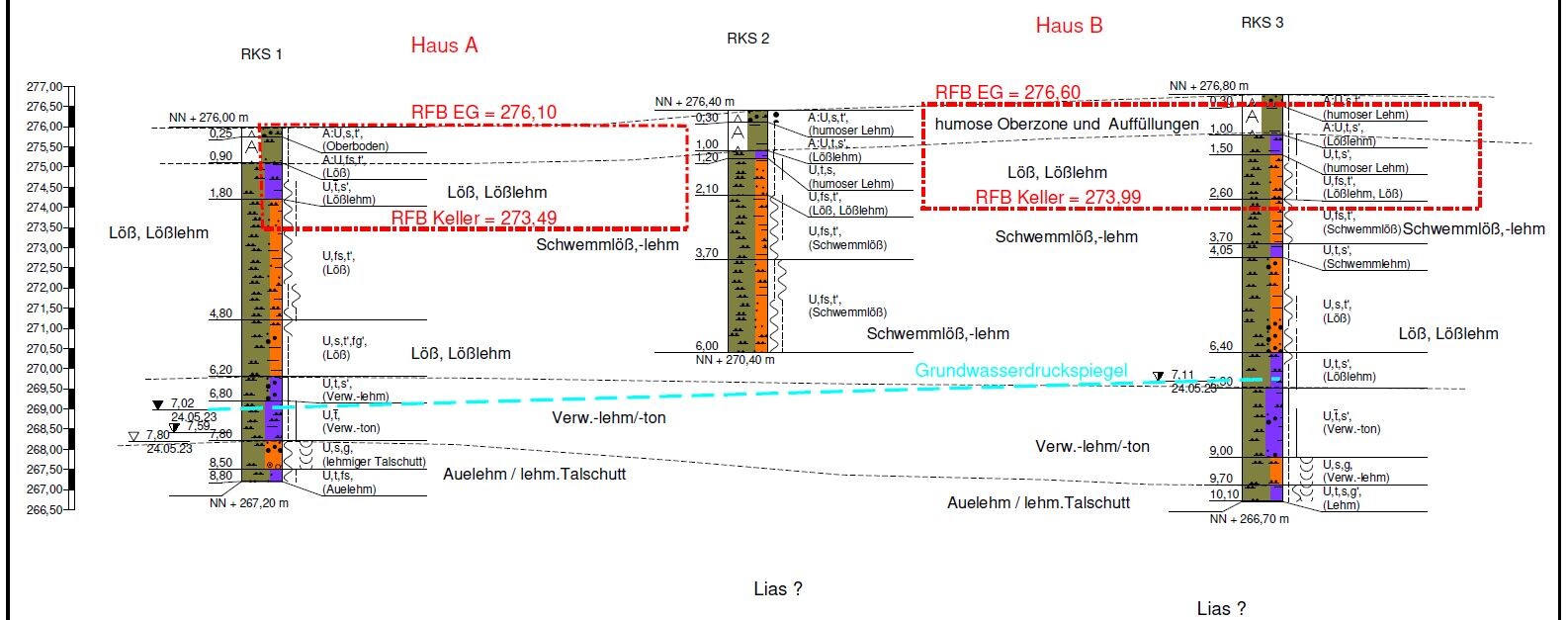

Genau - gut zusammengefasst. Ich habe weitere Informationen gepostet. Wie gesagt: Ich weiß nicht ob ich das einfach so posten darf, da ich die Baugrunduntersuchung nicht beauftragt habe.
Welche Informationen wären sonst noch relevant für eine Beurteilung?
Hier noch die genauen Ergebnisse der Bohrkerne.
Geologischer Querschnitt mit Löß-/Lehm-Schichten, zwei Gebäude A/B und Grundwasserdruckspiegel.
Vielen Dank schonmal an alle, die sich hier beteiligt haben.

WilderSueden schrieb:
Die Versickerung ist für Lehmböden üblich. Auf eine Rigole würde ich möglichst verzichten, falls sinnloserweise eine vorgeschrieben wird, sollte die einen Überlauf zum Kanal haben. Unter der Einfahrt lieber großzügig aufschottern, insbesondere wenn man sickerfähiges Pflaster verbaut.
Bei der Gründung sehe ich erst einmal nichts besonders Negatives. Bodentausch ist vermutlich keiner nötig (nur wenn Schwachschichten angetroffen werden). Laut Gutachten wirst du eine stärkere Bodenplatte brauchen, das ist nicht so wild. Empfohlen werden tatsächlich nur 30-40cm Schotter unter der Bodenplatte
Für mich als Laie sieht das erst einmal OK aus, ähnlich wie unser Baugrund. Keller würde ich in so einem Gebiet nur mit weißer Wanne ausführen und beim Schotter eben nicht sparen. Bei Außenanlagen aufs Gefälle achten, Wasser kann unter der Einfahrt im Schotter nach unten laufen.
