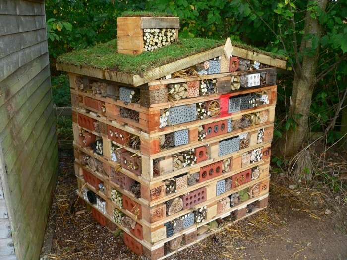

Ich finde diese Palettenbauten irgendwie attraktiv. Wäre das eine sinnvolle Sache oder ist das nur Show?
Insektenhotel aus Paletten mit Gründach, Röhren und Lochplatten im Garten.
Die falschen Steine kann ich ja gegen die richtigen austauschen. Und man kann ja die kleinen Paletten nehmen, damit es nicht so monströs wird.

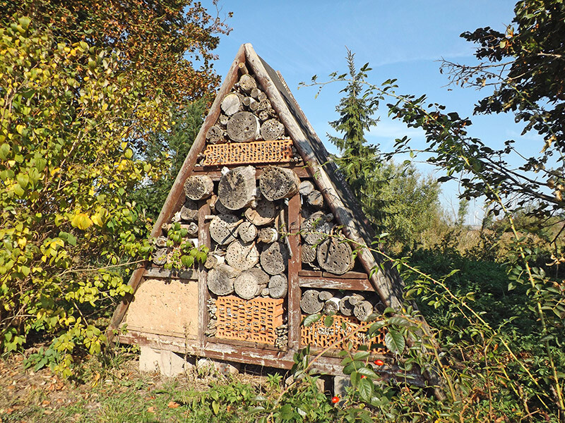

Dieses Dreieck gefällt mir auch, aber es ist nicht so gut, wenn es direkt unten auf der Erde steht, oder? Sieht hier zumindest so aus. Könnte man ja aber bissl hoch setzen.

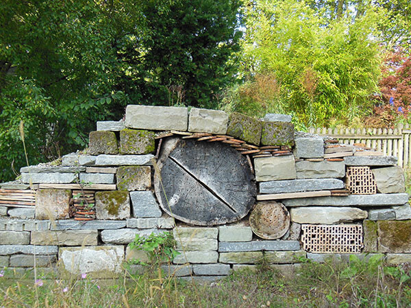

Richtig schön fänd ich ja auch diese Wand:
Steinmauer aus Blöcken mit großem runden Metalldeckel in der Mitte; Holz- und Ziegelreste daneben.
Aber das ist eher was für Eidechsen, oder? Das kommt auf die andere Seite vom Garten.

Natursteinmauer ohne Fugen ist für Eidechsen, schön sonnig, damit es warm drin wird. Und in der nähe einen sandigen Platz am Boden ohne Bewuchs - für die Eier.
Natursteinmauer mit Lehmfugen ist für diverse Bienenarten, die da ihre Gänge selber drin anlegen.
Die Holzscheibe ist ins Stirnholz gebohrt und somit untauglich und nur was fürs Auge.
Natürlich kann man auch aus Paletten was bauen - die Frage ist: was ist im Innenraum? So tief rein gehen Bienen nicht. Man sagt ja so 10 cm...
So wie das Teil da steht, ist auch maximal eine Seite optimal ausgerichtet.
Man könnte sie so drehen, dass eine nach SO und eine nach SW zeigt, dann hätte man immerhin schon mal 2 Seiten zum Nutzen. Die Rückseite könnte man dann bepflanzen. Dann zersetzt es sich aber irgendwann vermutlich.
Und natürlich ist die Füllung auf dem Foto unterirdisch. Das einzig brauchbare da drin sind diese Holzklötze, wie oben in der Mitte unterm Giebel einer ist.
Alles andere ist Augenwischerei.
In dem Dreieck den Block links unten kann ich nicht erkennen - soll evtl ne Lehmwand sein. Wenns weicher Lehm ist, wärs ok.
Alles andere aus im letzten Post genannten Gründen Schrott.

So richtig optimal sind die Paletten nicht, fällt mir gerade ein, weil ich so Horror vor Winkelspinnen hab und die wohnen dann da bevorzugt. Da hab ich reichlich Erfahrung. Und es muss ja auch ein bissl mir gefallen, sonst machts keinen Spaß.
