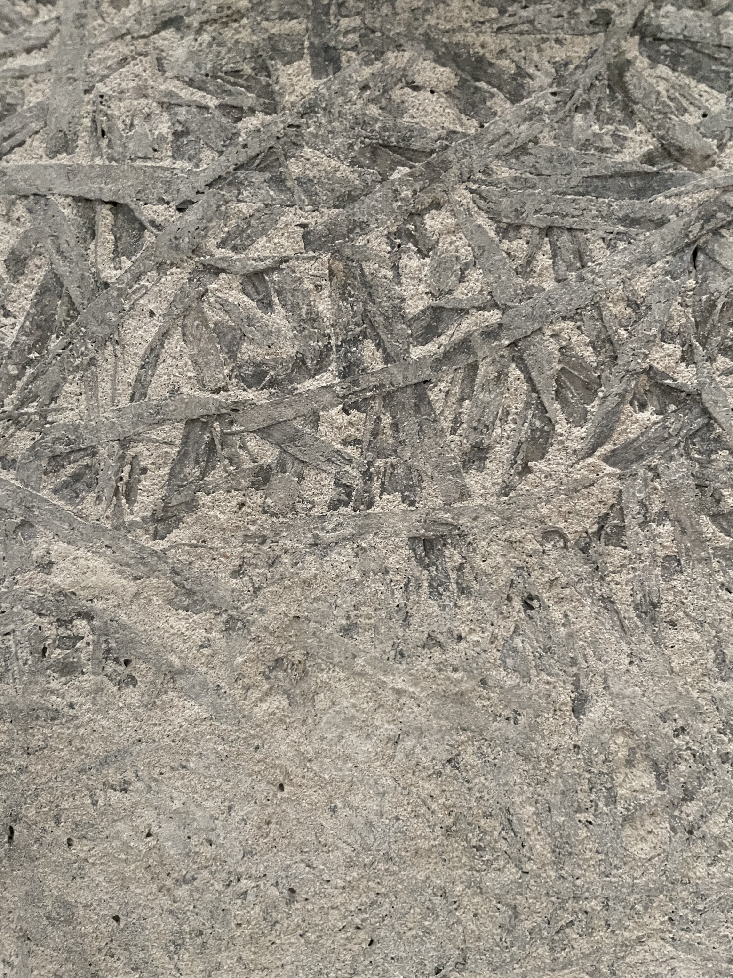

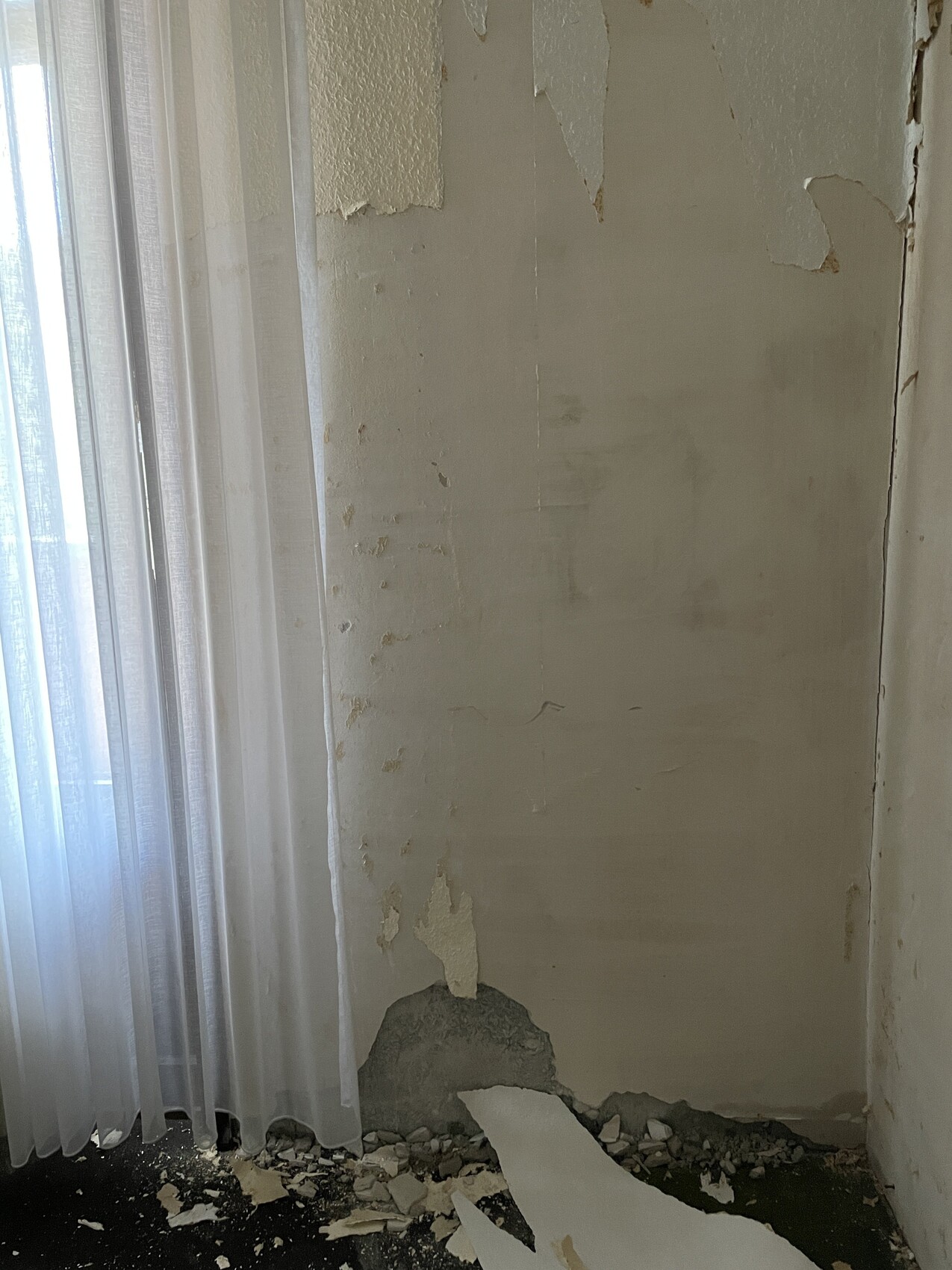

Ich habe ein Haus (1970) gekauft und wollte eigentlich das Schlafzimmer bei tapezieren. Dann habe ich bemerkt, dass diese Wand total wackelig und auch abbricht, siehe Fotos:
von außen sind dort Holz Bretter:
Nun ist die ganze Innenwand weg. Was mache ich nun? Rigisplatten davor und dann verputzen und tapezieren? Oder direkt drauf verputzen.

für mich sieht das nach Heraklit aus. Diese Heraklit Platten werden ja irgendwo drauf befestgt sein. Vermutlich auf einschaligem Mauerwerk. Von außen dann darauf eine Vorhangfassade aus den gezeigten "Brettern"
Solche oder schlimmere "Spasswände" habe ich auch in meinem alten Haus. Da hält die Tapete den Putz :mad:
Ich habe an fast allen Wänden eine Trockenbauwand davorgestellt. Früher aus Holz (Dachlatten + Spanplatte). Die letzen Wände im aktuell üblichen Trockenbauverfahren. Profile + OSB + GK. Darauf dann Tapete deiner Wahl.

Da ist kein Schimmel.
Von außen sind dort Bretter. Das ist Fachwerk, daher war es so lose.
Nur wie repariert man es nun am besten? Einfach verputzen oder rigisplatten drauf?

Wenn die Heraklithplatten fest sind, mit Gipsputz und Gewebeeinlage verputzen. Da war anscheinend Zement oder Kalkzementmörtel drauf und dann nur die Gittermatten an den Stößen. Das funktioniert so nicht. WIr haben da gute Erfahrungen mit Gipsleichtputz.

Ah, ok. Sehr gut. Ja, die Platte ist sehr fest. Da rüttelt nichts.
Wäre es eigentlich möglich den Dämmwert zu verbessern? Könnte ich zb noch eine Heraklithplatte drauf setzen und dann verputzen? Platz wäre es vorhanden.
Oder könnte es da zu Problemen kommen, zwecks Schimmel etc.?
