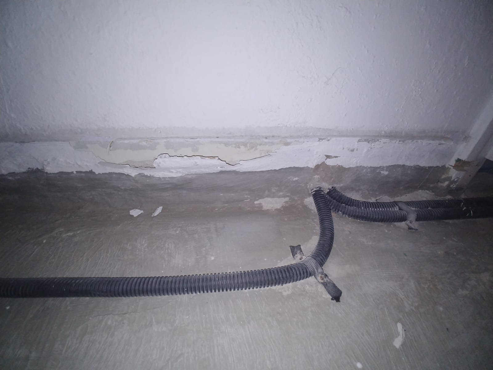

Zur Ausgangssituation: Altbau 60er Jahre,nicht unterkellert, Bodenplatte Beton (darunter 30cm Bauschutt), Außenwände Ziegel, Horizontalsperre baujahrstypisch ab der ersten Ziegelreihe, kernsaniert und ausgebaut, leichte Hanglage (Nordzimmer liegt knapp über dem Erdboden, Südseite ca. 1,50 darüber),von uns bewohnt seit 2 Jahren, keine weiteren Probleme
Problem: Erdiger Geruch und Feuchtigkeit seit Sommer 2018 im Nordzimmer (dort auch Schimmelbefall der möbel und Kleidung, NICHT Wände) und Bad, intensiv nach Öffnen der Türschwellen
Ursache: falsche Dichtmasse von befreundetem Fachmann empfohlen (PCI Lastogum; für Spritzwasser im Duschbereich, nicht gegen eindringende Erdfeuchte), im gesamten EG verwendet ("das habe ich schon immer so gemacht; hat immer funktioniert").
Folge: Masse an der Wand unterhalb Horizontalsperre abgelöst und gummiartig erweicht; Bodenaufbau (Fermacell Trockenestrich; ebenfalls falsch beraten, wie wir jetzt wissen, da teilorganisch) feucht und bakterienbefallen

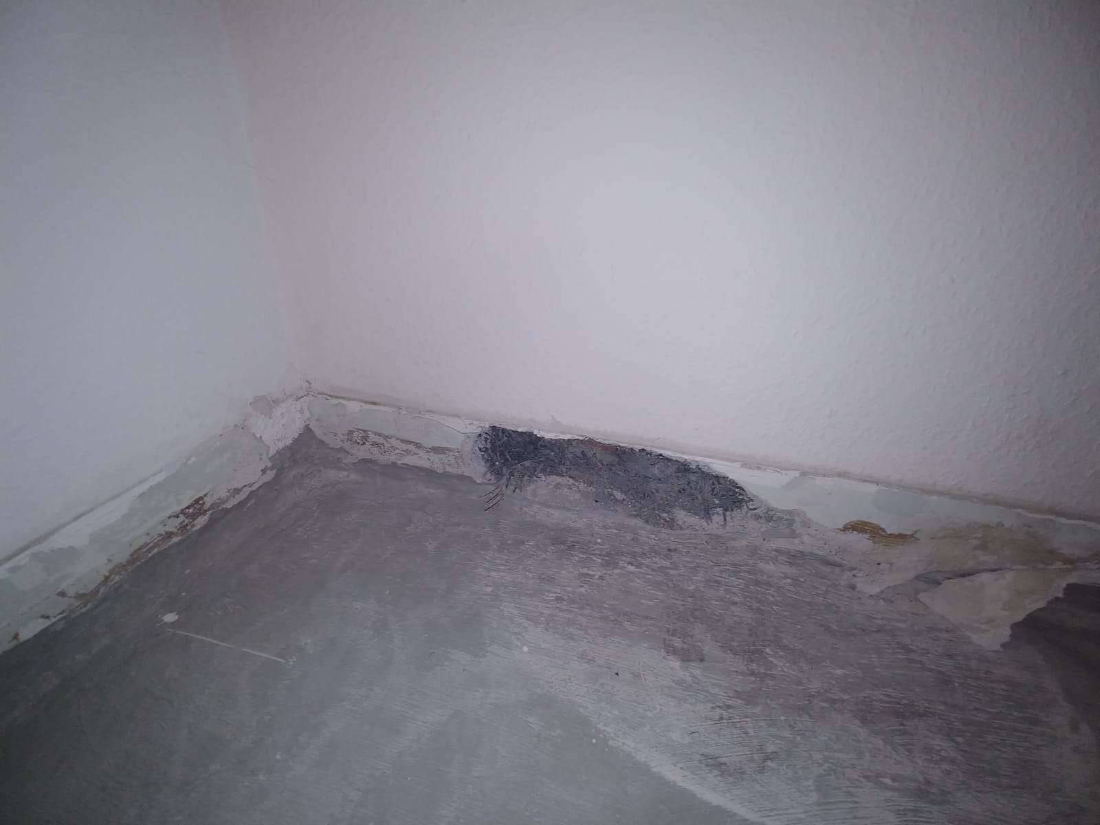

Das Haus ist ja von 1962 und die Mauern noch nie von außen abgedichtet - Probleme gab es zuvor nicht, da der Fußbodenaufbau aus anorganischem Estrich auf Bitumenpappe bestand; ergo: die unterste Ziegelreihe ist zwar seit 57 Jahren feucht und die Bausubstanz laut Gutachter tadellos, da das Wasser nicht nach innen diffundieren konnte und dadurch keine Salze aus der Mauer ausgeschwemmt wurden. Auch Schimmel gab es zuvor in dem Raum nicht (und bei uns ja auch nur an Möbeln/Teppichen etc und gsd noch nicht an Bauteilen - hier ist das Problem die Feuchtigkeit und Geruch durch dadurch entstehende Besiedelung).

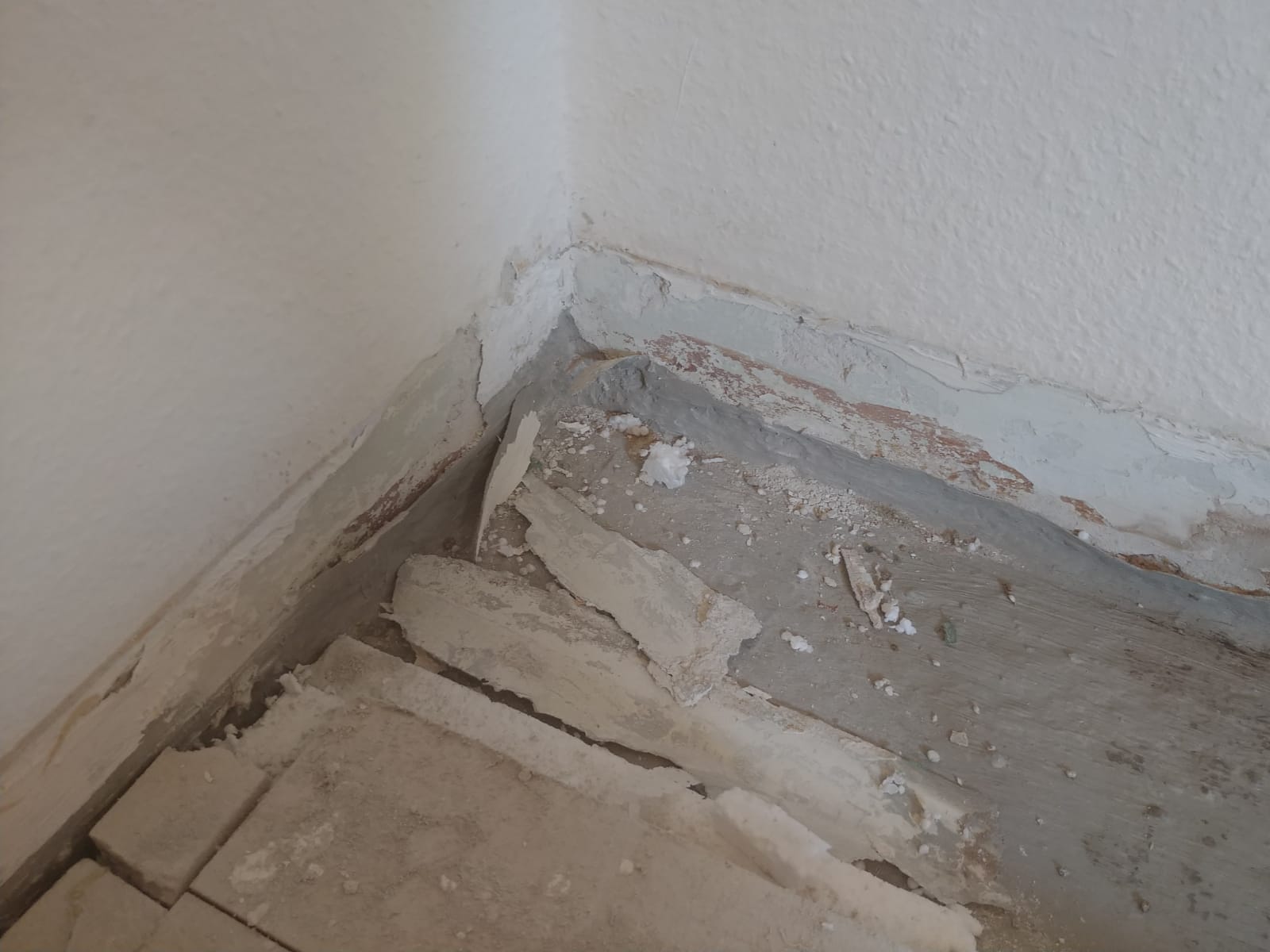

Wir hatten ja jetzt blöderweise einen teilorganischen Bodenaufbau mit Fermacell Trockenestrich, der eben durchfeuchten konnte und das im Rahmen auch getan hat. Erst dadurch entstand das manifeste Problem mit schimmelnden Möbeln und in den Bodenaufbau diffundierendem Wasser (s. Fotos 1, 2 und 3: abgelöstes Lastogum und dahinter bröckelnder Putz).
Zur Höhe des Bodenaufbaus: Die Styropordämmung, Trockenestrich und Parkett waren zusammen ohnehin schon höher als der alte Aufbau (Teppichboden auf Estrich auf Bitumenpappe), sodass wir die Türen kürzen mussten.
Zum "offen lassen": Es handelt sich nicht um eine Stelle, sondern um die gesamte Bodenplatte und die unterste Ziegelreihe. Die Bodenplatte ist seit 1962 mit Bitumenpappe abgedichtet; diese war zuletzt zwar nicht mehr intakt, aber von einem "Austrocknen" der Platte konnte noch nie die Rede sein, weil das Haus nicht unterkellert ist.

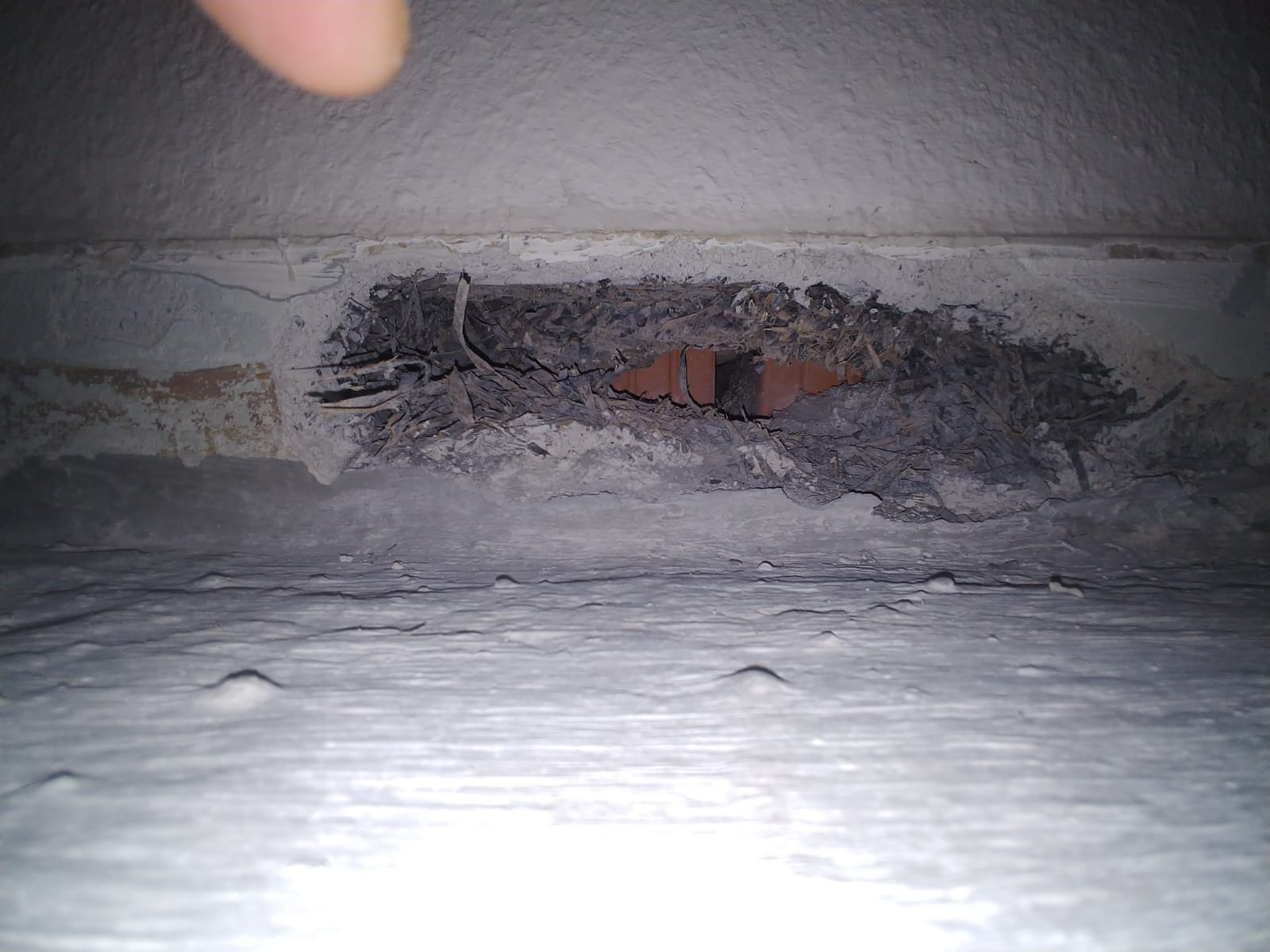

Wir haben heute den Bodenaufbau weitgehend entfernt und werden demnächst die Wandverkleidung der untersten Ziegelreihe (Putz auf Heraklith) vor der Ziegel-Außenmauer ebenfalls entfernen (s. Foto 3 mit dem ersten Durchbruch durch die Wandschichten). Dieser Bereich kann dann abtrocknen; die Ziegel sehen aus wie neu (s. Foto 4) - hier ist also durch die Feuchtigkeit offensichtlich kein Schaden entstanden.
Ein Außenabdichtung kommt leider wie gesagt vorerst auf geraume Zeit nicht infrage - deswegen machen wir uns weniger Gedanken, weil die Situation ja wie gesagt seit 57 Jahren keine Spuren an der Bausubstanz hinterlassen hat.
Zur Horizontalsperre: Diese ist offensichtlich durchgehend intakt (Messung mit der Gann Hydromette oberhalb und unterhalb der 1. Ziegelreihe: oben zw. 25 und 30 Digits, unterhalb 60 und mehr).
Vielleicht könnt Ihr uns einen Tipp geben, ob beim Wegpickeln des Herakliths eine Beschädigung der Sperre droht? Sie sollte ja nur innerhalb der Ziegelmauer sein und somit keine Gefahr bestehen?
