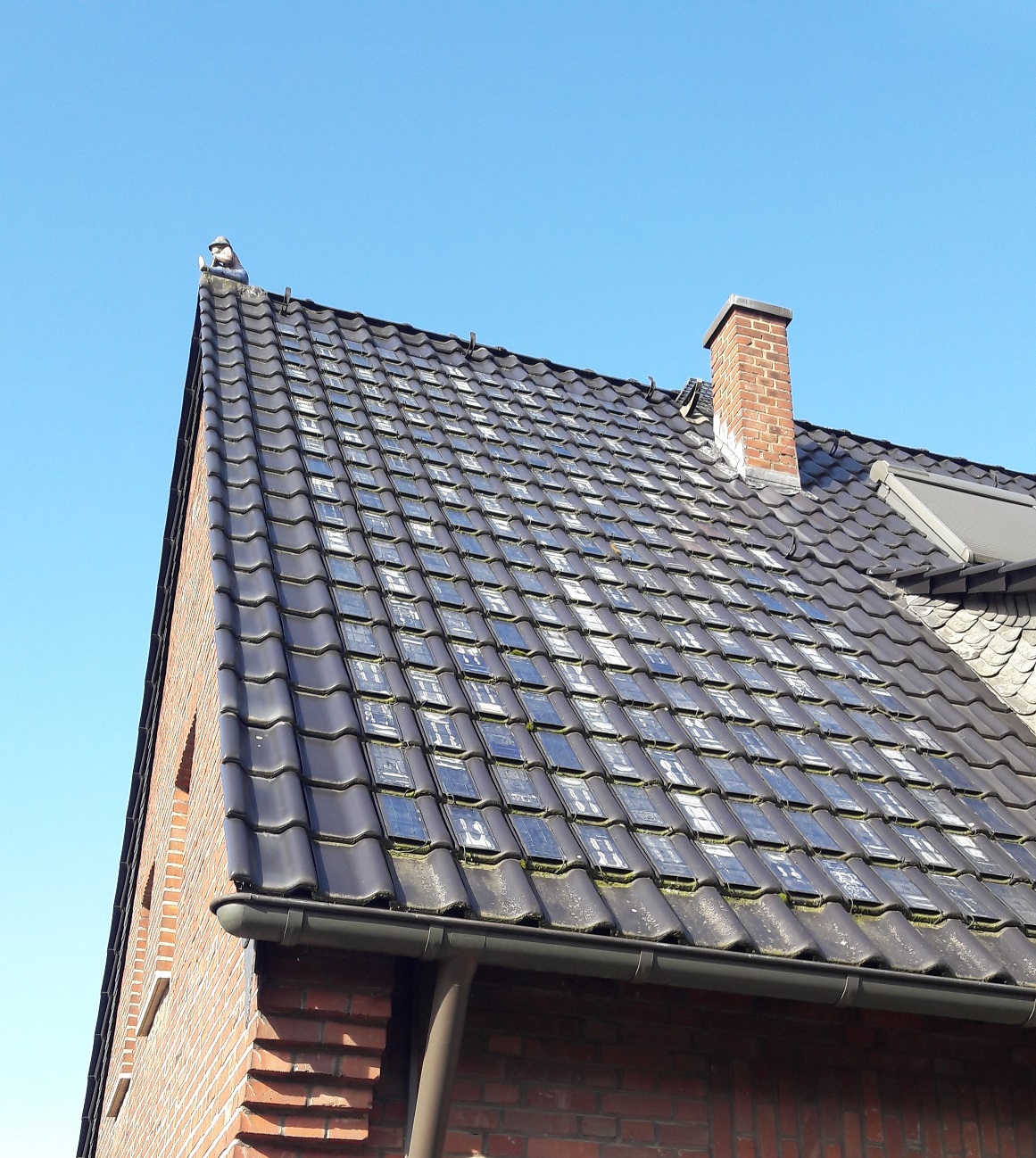

Optik? - Was willst du verstecken? Schaust du täglich auf dein Dach? Ich behaupte mal, dass der Grund vollkommen überbewertet wird. Du bekommst weniger Leistung für mehr Geld. Kann man machen, wenn man Geld übrig hat. Aber Geld gehört bei der Hausplanung aber Meistens zu den Dingen, die man eben nicht übrig hat. Aber gut, ich möchte dich nicht belehren oder bekehren, du kannst (und wirst) es ja so machen wie es dir gefällt.
Meine Meinung, sowohl bei meiner Anlage als auch bei Nachbarn oder in der Umgebung... weder schaut man, noch achtet man darauf ob Aufdach oder Indach...
Hier übrigens ein Foto von einer etwas älteren Indachanlage, vor zwei Wochen mal entdeckt. Optik... hmmm....
