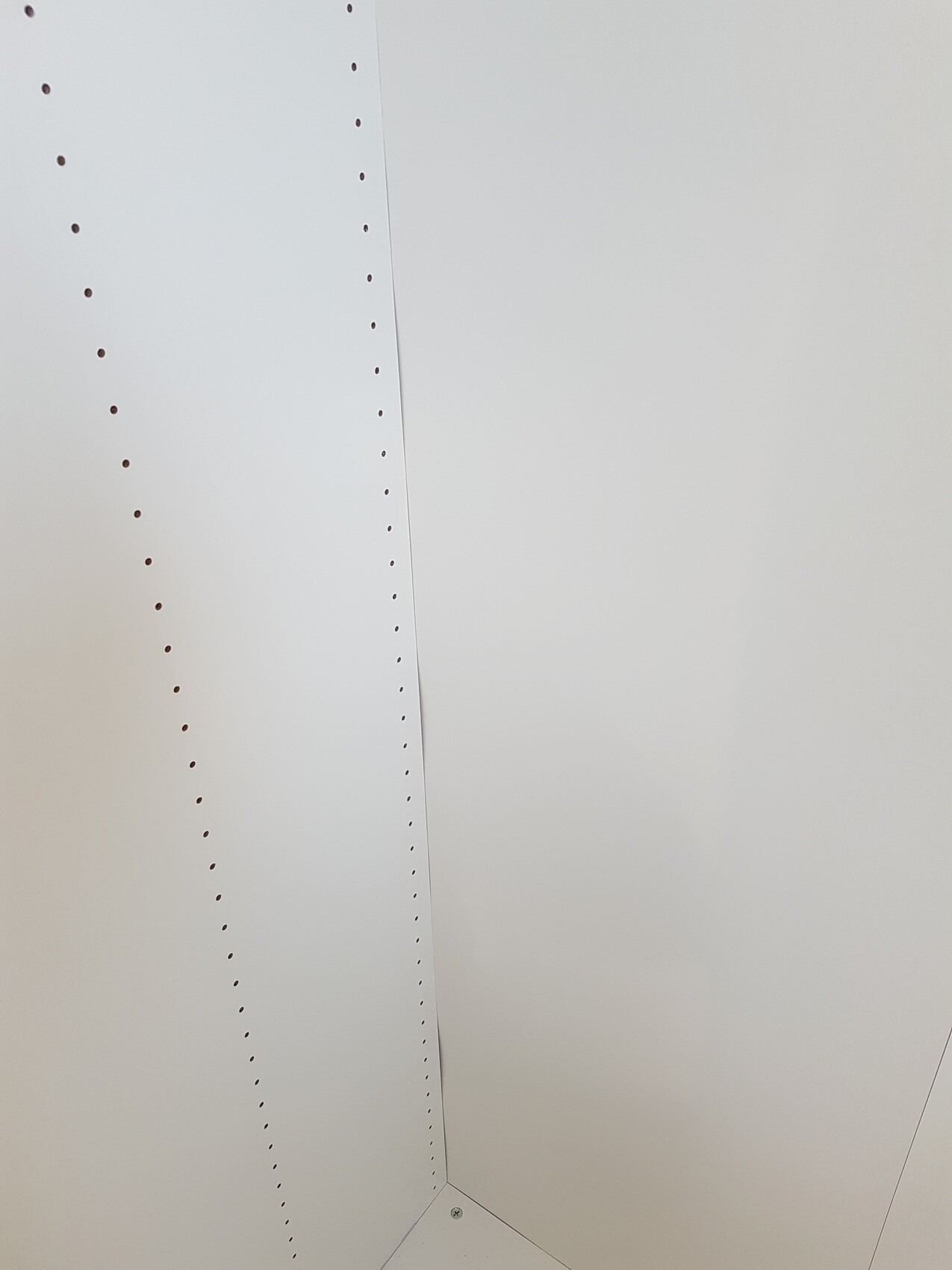

Nach dem Aufstellen des Ikea Pax Kleiderschranks sitzt die Pax-Rückwand eigentlich recht gut. Am nächsten Tag wellt sich jedoch die Pax-Rückwand meines Ikea Pax Kleiderschranks so sehr, dass Spalte zwischen den einzelnen angebrachten Nägeln entstehen und dadurch unschöne Lücken zu sehen sind. Wie kann man das verhindern bzw. wie kann man das beheben?
03.11.17 05:52
Mach mal ein Foto.
Und, alle Nägel zur Befestigung der Rückwand verwendet?
Bau-Schmidt
03.11.17 06:40
Ich nehme dafür immer Schrauben 2,5 mm. Alle 50 cm Abstand.
Yilmaz03.11.17 12:04
Im bereichen wo jetzt lücken entstanden sind paar nägel nachschlagen und die nägel auch ganz durchschlagen. Dann dürften die unschöne lücken weg sein.
Mfg
holamisha
03.11.17 13:35
Ich habe jetzt noch ein Foto gemacht. Ich hoffe, man sieht jetzt besser, was ich meine.
Weißes Innenwandpaneel mit vielen Bohrlöchern in einer Ecke
holamisha
03.11.17 13:36
kbt09 schrieb:
Mach mal ein Foto.
Ja alle Nägel wurden verwendet.
