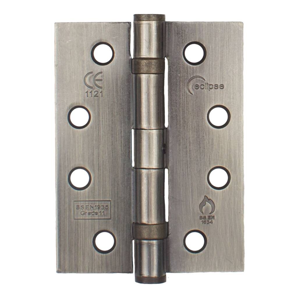

Ich benötige in meinem Keller einen Sortimentsschrank zum aufklappen. Nachdem ich mir einige Varianten durchgedacht habe, erscheint mir eine Pax Kombination brauchbar. Dazu kaufe ich einen tiefen Pax mit 58cm und 1 Meter Breite, baue ihn ohne Türen auf und befestige ihn an der Wand. Das Innenleben besteht aus Regalböden und den Trofast Einlegeboxen. Nun kaufe ich zwei weitere 50cm breite und 38cm tiefe Paxmodule die jeweils mit Scharnieren - wie zb. diesem da
Scharnier aus Metall mit zwei Platten, zentralem Stift und mehreren Löchern.

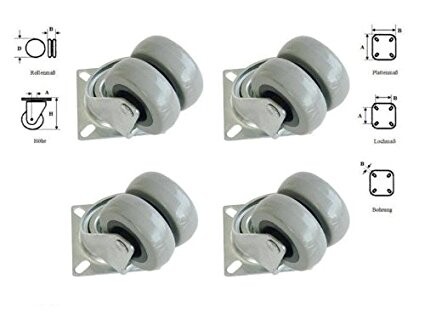

- an die Seiten kommen. Unten drunter müssen dann natürlich Gummirollen - zb. sowas
Vier graue Möbelrollen mit Metall-Montageplatten, Bild zeigt Montagedetails
Die Höhe des großen Pax muss natürlich zu den Rollen passen weshalb ich am besten mit Brettern unterlege. Was mir dann noch fehlt sind zwei Rückwände für die schmalen Pax und Griffe zum aufziehen. In Summe bringe ich so auf zusammengeklappt, einem Quadratmeter, zwei Kubikmeter Sortimentsfächer unter.

Du müsstest auf jeden Fall alle Pax Schränke auf Bretter stellen die Rollen direkt in den Boden wird nicht gehen(wäre auch zu instabil.

Wenn der Boden die Rollen nicht aushält ging ja noch eine seitliche Montage der Räder, innenliegend. Ich frage mich nur ob der größere Pax, also seine Seitenwände, als Drehpunkt geeignet sind oder ob das Ding einfach zusammenbricht wenn die Querbelastung nicht passt.

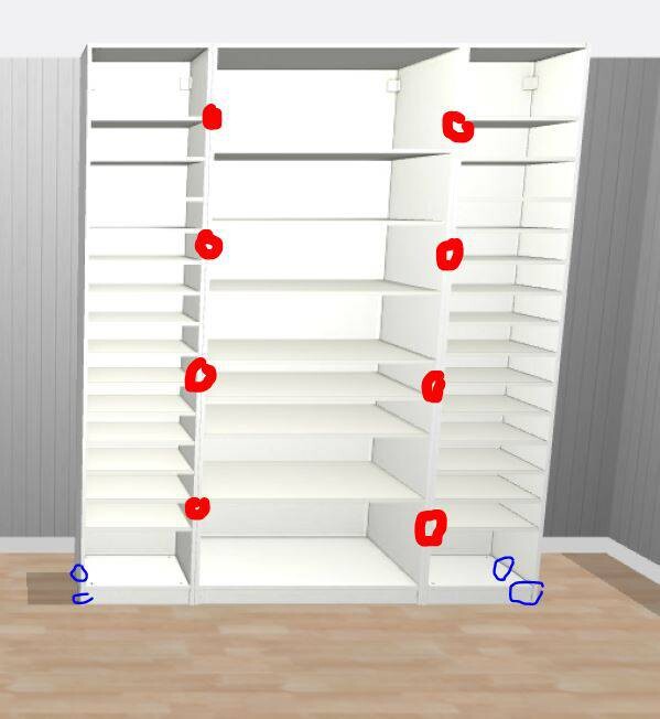

Ich habe noch ein Bild aus dem Pax Konfigurator erstellt.
Die roten Markierungen wären Scharniere, die blauen wären innenliegende Rollen. Ob das ganze funktioniert habe ich nach wie vor keine Ahnung.

Ob das funktioniert hängt wesentlich davon ab, ob der Boden eben genug ist. Liegen die Rollen aufgeklappt auf dem Boden auf und steigt der Boden nach vor an, dann bleiben sie Seitenteile hängen.
Mit Ladenband und Plattenhaken sollte die Konstruktion auch ohne Rollen halten. Im Keller ist da Aussehen nicht so wichtig.
Je zwei Böden würde ich zur Erhöhung der Stabilität des Korpusse fest einbauen.

Der Boden ist schön eben, es ist der Estrich ohne weiterem Bodenbelag.
Ladenband und Plattenhaken sind eine gute Idee. Ich habe aber Angst, dass das dann zu kopflastig wird bzw. müssen die dünnen Außenwände des großen Kastens den Druck von oben und den Zug nach vorne, bzw. aufgeklappt nach außen, mitmachen. Das klingt gefährlich in meinen Ohren.
Die zwei Böden zur Stabilität meinst du innen verschraubt im Kasten oder unten am Sockel?
