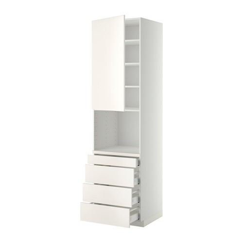

ist doch dieser im Grunde nur ein bisschen anders:
Schmaler weißer Schrank mit offener Tür, Fachböden und vier Schubladen unten

Hallo Ikea-Experte,
danke für den Tipp.
Zwei Dinge sprechen aber gegen diesen schrank:
1. möchte ich unten nicht so viele Schubladen (zumindest nicht sichtbar)
2. bleibt bei diesem Schrank auch ein Spalt (hab ihn mal in meine Küchenplanung mit einem Kombigerät (46cm hoch) eingebaut und es bleibt eine Lücke).

Hallo, die Schubladen kannst du natürlich nahezu beliebig auswählen. Mit dem Schrank wollte ich vor allem zeigen, dass Schubladen unter dem Gerät kein Problem sind. Wenn man mit der Lupe guckt, sieht man auch eine eingesetzte Leiste über der oberen Schublade. Eigentlich müsste mit dem 45 cm hohen Gerät auch HELANDE verwendbar sein.
