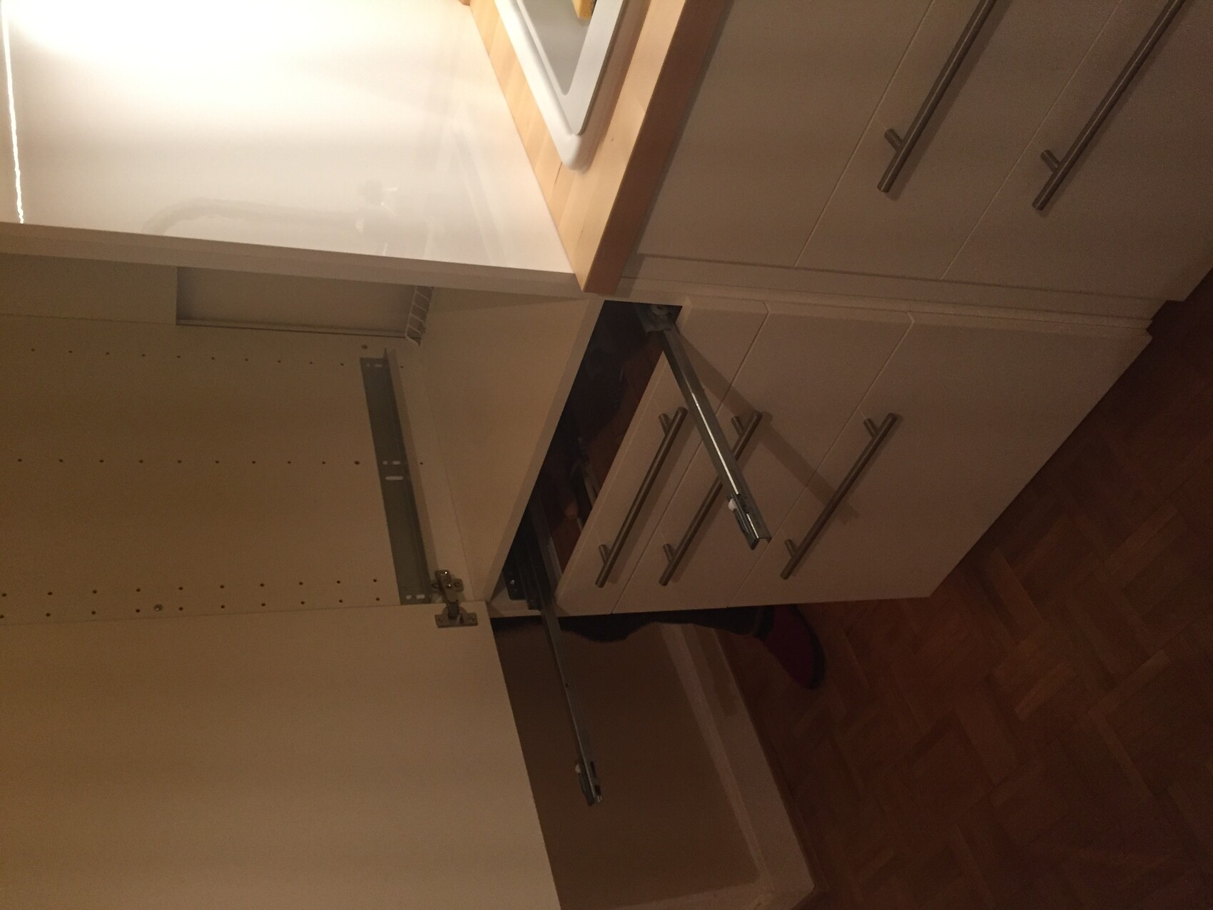

Hallo liebe IKEA-Fans!
1. Wenn ich einen Kühlschrank in einen Metod einbaue - bleibt dann immer ein Spalt von ca. 10cm? Oder gibt es da eine Blende?
2. Wird der Kühlschrank oben irgendwie befestigt? Ikea meinte, die sichern sich durch ihr Eigengewicht...
3. Unter dem Hochschrank ist ja die Blende, muss das Gitter da rein? Ikea hat es schon aufgebaut ohne Blende.
Unsere neue Metod-Küche ist von Ikea aufgebaut - aus 1 wurden dann 2 Tage, aber jetzt steht sie. Bis auf den Einbaukühlschrank, den wollten wir von Bosch und machen den Part selbst. Nun zu meiner Frage. Wir haben also einen 220 Hochschrank von Metod, unten sind bis auf normale Höhe vier Schubladen verbaut von Ikea, abgeschlossen ganz normal oben mit einem Brett. Jetzt meine Frage: Wohin kommt das Brett mit den Schienen, die den Kühlschrank trägt? Wenn ich es darüber anbringe, ist es ja platzmäßig über dem Scharnier der Tür. Damit bleibt ja aber zwischen dem letzten Schubladenbrett und dem Kühlschrankbrett ca. 10 cm Platz. Bleibt der denn frei? Ist das immer so?
Dank für die Aufklärung
Dirk

welcher Kühlschrank ist es? Wie hoch sind die Schubladen? Wie groß ist die Front für den Kühlschrank?

Offener Küchenunterschrank mit Metall-Schubladenauszug, Werkzeuge liegen auf dem Boden.

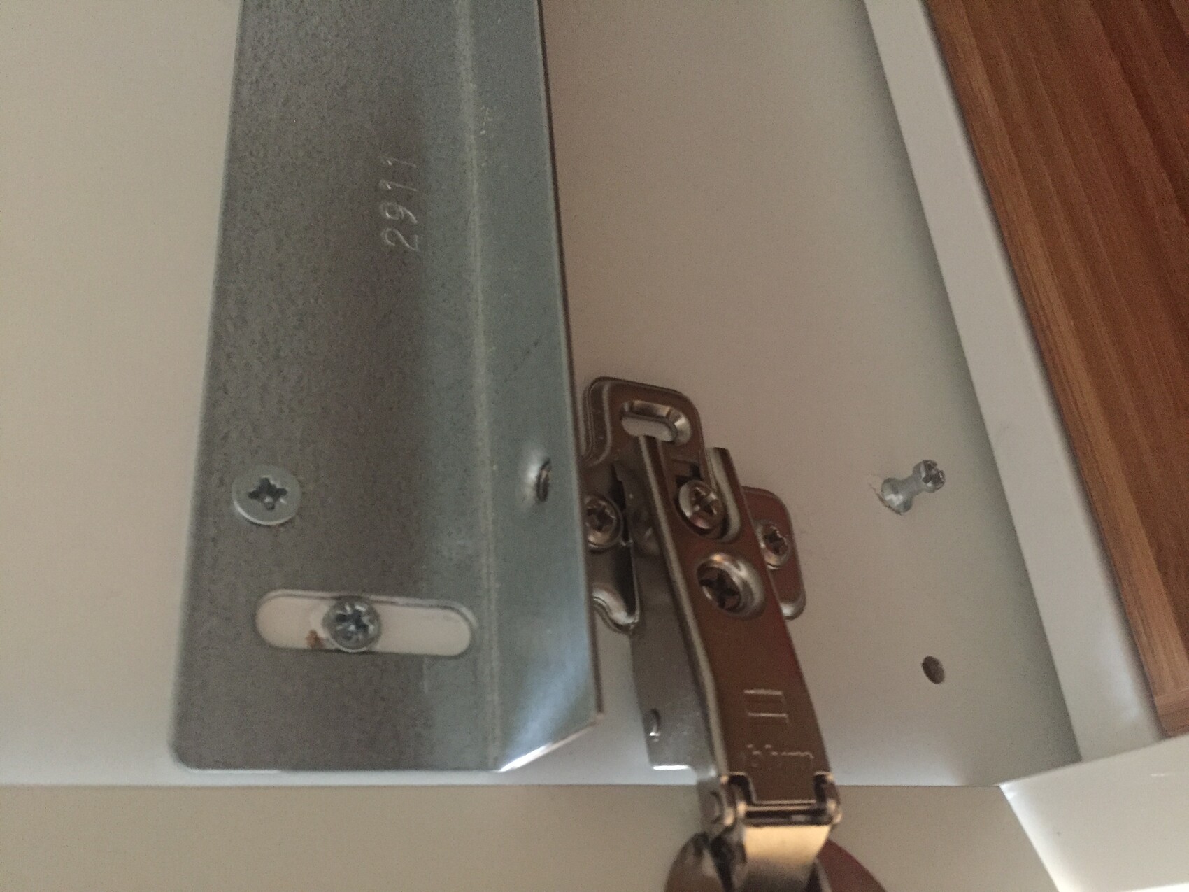

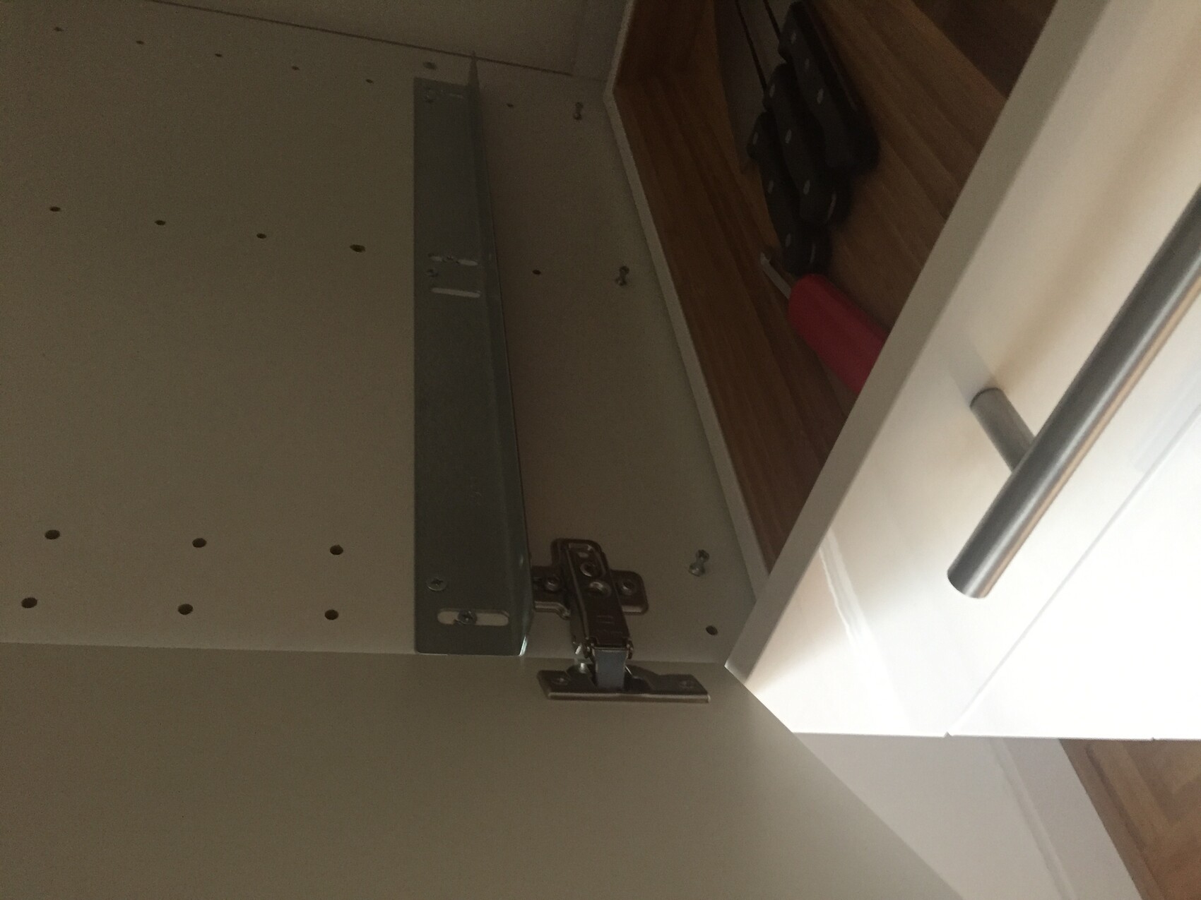

Hier das rausgenommene unverstärkte Brett und oben die Schiene für das Kühlschrankbrett.
Nahaufnahme eines Metall-Scharnieres mit Montageplatte und Schrauben.
Offene Küchenunterschränke mit Schubladenauszug während der Montage
Der Kühlschrank ist ein Bosch 122cm.
Die Tür ist 140cm.

Dies ist er ungefähr. Hier ist die Frage, ob da über dem Brett die Schienen kommt mit dem Brett für den Kühlschrank oder eben nicht.

Der Platz zwischen den Böden bleibt frei. Wenn es ein Kühlschrank mit Flachscharnier ist, brauchst du die Scharniere an der Tür nicht und kannst den Kühlschrank tiefer setzen. Dann bleibt eben oben Platz frei.
