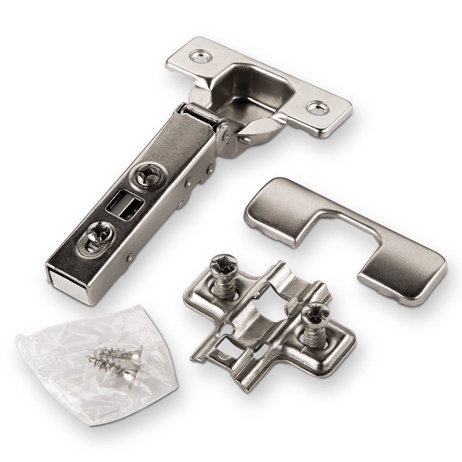

ich habe mir für meine Küche Fronten beim Faktum-Nachkauf bestellt. Eigentlich dachte ich nicht, dass es so kompliziert wird. Die zu Faktum gehörigen Scharniere sind ausverkauft (weitestgehend). Ich habe also handelsübliche Scharniere bestellt, die an sich von den Bohrungen passen. Allerdings passt keine bisher probierte Schraube- entweder zu lang oder zu kurz, sodass sie nicht ansatzweise zieht (bei der Befestigung an der Front)
Welche Scharniere passen bzw. welche Schrauben? Ich hoffe ihr könnt mir helfen.

aktuell habe ich diese hier von Amazon
Diese passen von der Lochbohrung etc gut, nur mit den Schrauben zur Befestigung an der Front gibts Schwierigkeiten; die bei den Scharnieren mitgelieferten Schrauben sind zu kurz

Das Scharnier ist von GTV.
Die Schrauben sind nicht zu kurz, sondern zu dünn. Du musst 6,3 mm Euroschrauben verwenden und dafür die Löcher am Scharnier aufbohren. Die 5 mm Löcher sind ikeaspezifisch. Alternativ kannst du eine Spreizmuffe Hettich 0 048 576 in das Loch einsetzen und die mitgelieferten Schrauben verwenden.
Ein größeres Problem sind die falschen Montageplatten. Sie sitzen zu weit hinten, da sie für eine Loch-Kantenabstand von 37 mm gebaut sind, FAKTUM hat aber 28 mm, genau wie PAX.

Ah ok, also hab ich doch einiges verkehrt gemacht. Danke für deine Hilfe.
Bezüglich des größeren Problems: Ich habe nur zum Teil Faktum-Korpusse, ich vermute du meinst mit Montageplatten die Platten die am Korpus befestigt werden? Sorry wenn ich mich etwas blöd anstelle, die Welt der Scharniere ist mir noch recht neu
