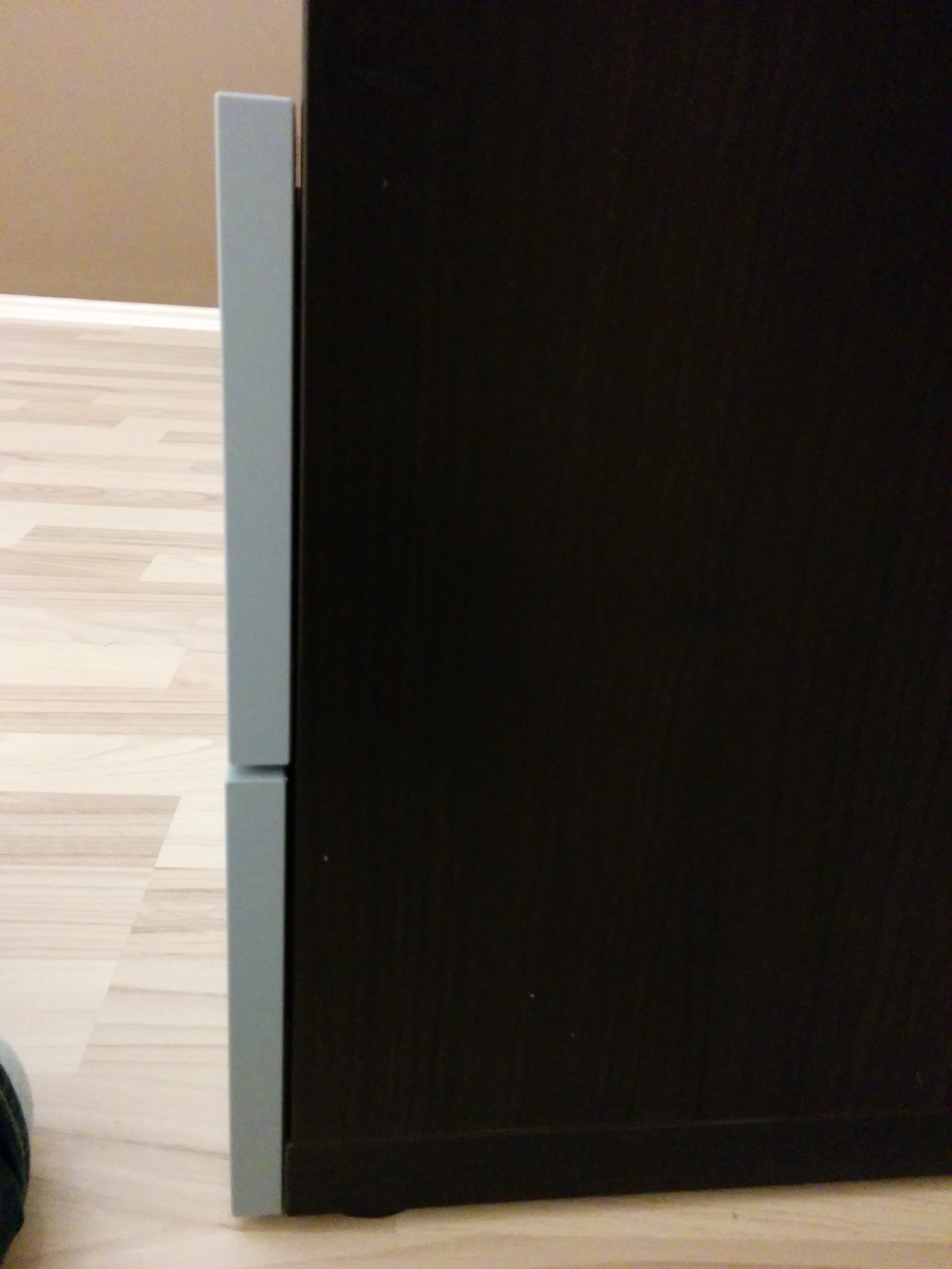

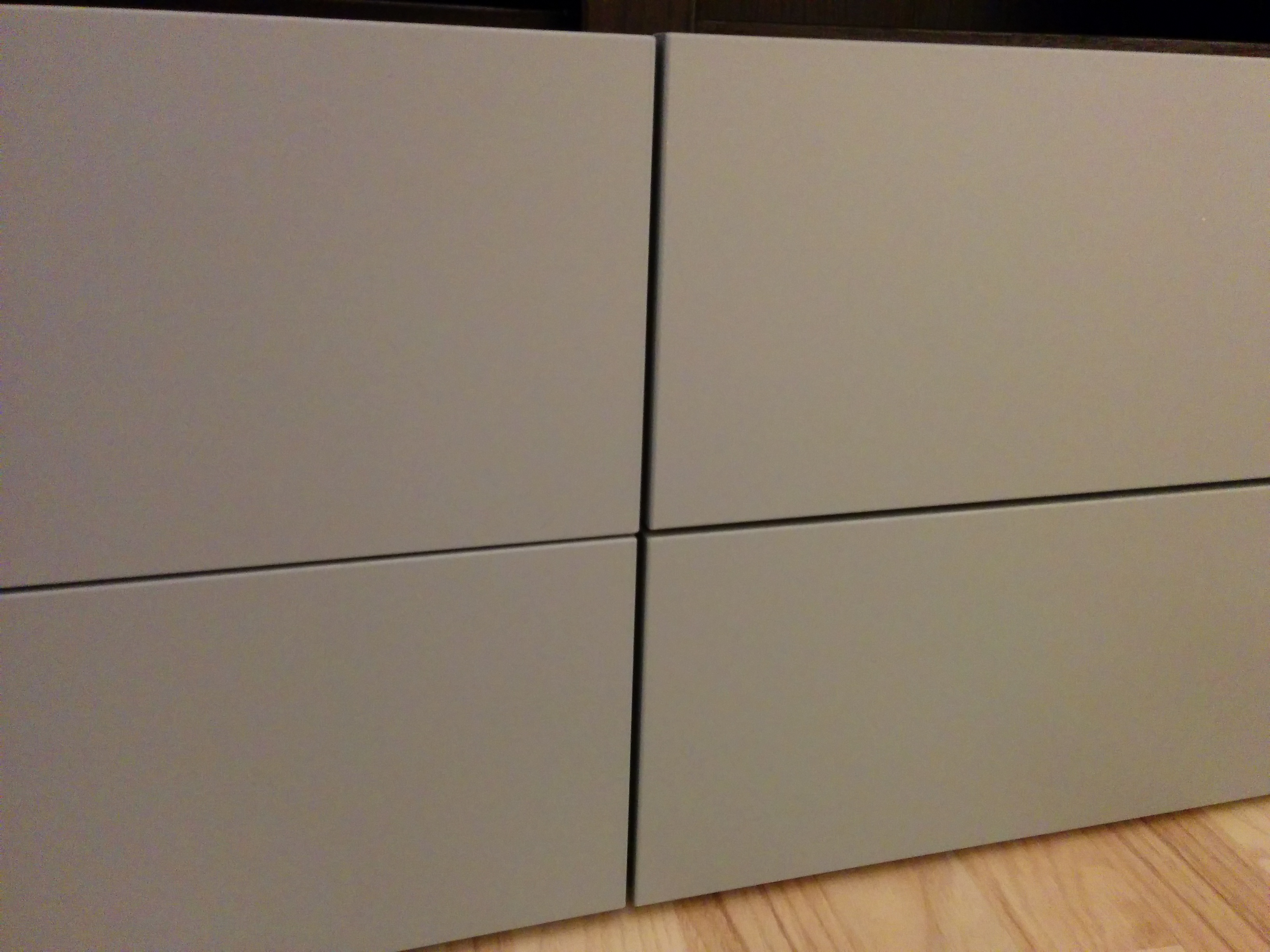

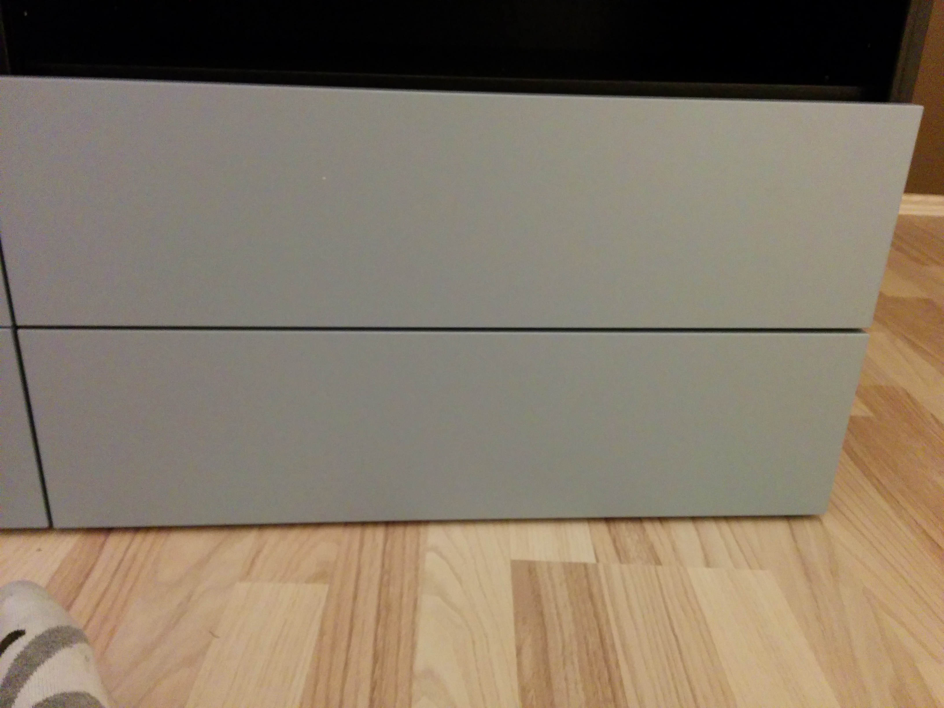

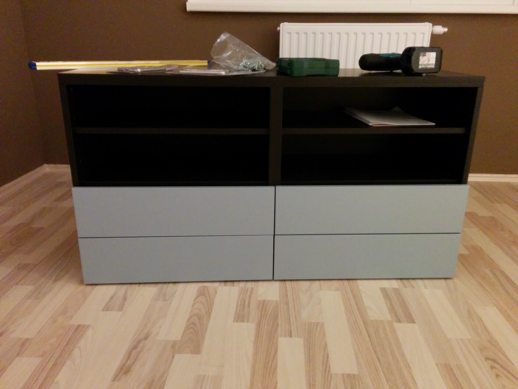

wir sind gerade dabei unsere neuen BESTA Regale aufzubauen - sieht soweit alles gut aus. Beim Besta Aufsatzregal (120x40x64cm,) haben wir uns die INREDA Vollauszug Schubladen dazu gekauft. Nachdem wir alle Schubladen eingebaut haben, haben wir gesehen dass alle ein bisschen schief sind:
Ich denke man sieht es auf den Bildern ganz gut, zwischen den Schubladen ist ein Spalt der auf einer Seite definitiv größer ist als auf der anderen Seite.
Laut Wasserwaage ist alles gerade - aber das ist eindeutig nicht gerade, oder? Wisst ihr wo wir noch rumschrauben können damit das besser aussieht? Die Schrauben bei den Schienen sind fest angezogen und die Schubladen sitzen auch richtig darauf.
Ich hoffe ihr könnt mir helfen, vielen Dank schon mal!
lg
Zoidberg
Tux
auf dem Zapfen vorn, auf den der Schubladenkasten gedrückt wird, befindet sich eine gerändelte Mutter mit der die Höhe justiert werden kann.
