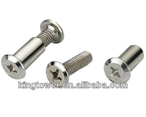

ich habe die schränke/korpusse zusätzlich mit einigen möbelschrauben aus dem Baumarkt , ungefähr so wie diese
Drei silberne Torx-Schrauben auf hellem Hintergrund.
verbunden. hält prima und gibt zusätzliche Stabilität.

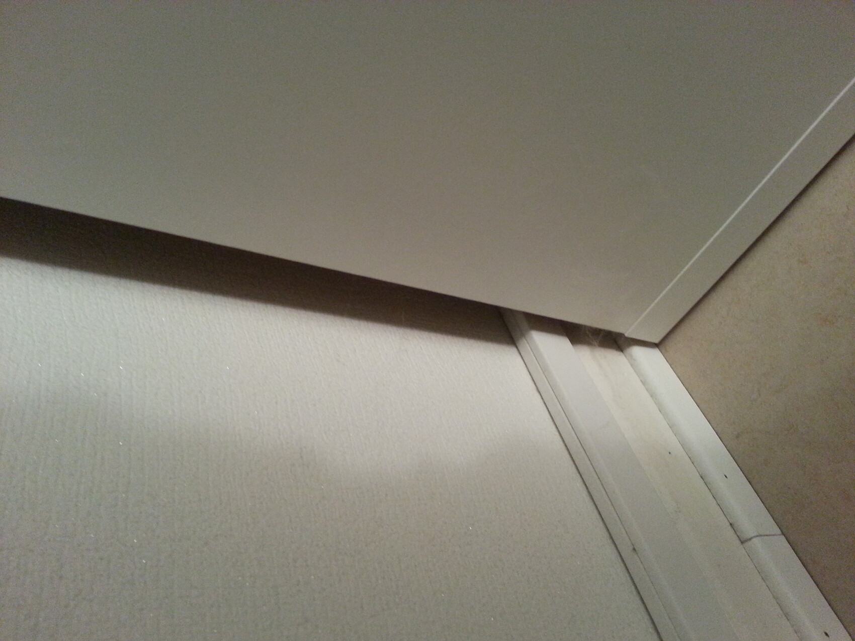

09.09.15 20:43
Sockel habe ich auch,
Weiße Türplatte lehnt schräg an einer Wand in einer Raumecke über der Bodenleiste.
ich habe aber unten ca. 3 cm Abstand zur wand gelassen. je nachdem wie du die kleinen drehfüsse unten raus/rein drehst, kannst du ja einen leichten Sturz nach hinten erzeugen, so das die schrankwand weiter oben dichter an der wand ist. oben hab ich ca. 1 cm Abstand. das ist ausser den dübeln ein weiterer Schutz gegen umfallen.
lg robi
