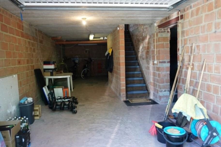

wir haben uns ein Häuschen gekauft und wollen nun neben der energetischen Sanierung auch konstruktive Problemchen angehen.
Zum angehängten Bild meine Frage:
So wie es sich aktuelle darstellt, ist die im Keller integrierte Garage nur eingeschränkt nutzbar. Das Bild ist von der Garagenöffnung aus aufgenommen und bis zum Beginnd er Rreppe sind es nur 3,86m. Zwischen linker Wand und Treppe sind es dann noch 2,35m. Das hätte zur Folge, dass das Auto leicht schräg eingeparkt werden müsste und da zudem die Garagentoröffnung recht schmal ist, hätte zumindest meine Frau damit definitf ein Problem.
Am einfachsten wäre es nach meiner EInschätzung die Seitenwand der Treppe einzureisen und eine Wangentreppe 180 Grad gedreht einzubauen und dann mit der Motorhaube unter die Treppenschräge zu fahren. Aber dann würde ich oben im EG gegen die Wand laufen. Also brauche ich ca 90 cm mehr Platz, die Treppenöffnung kann aber aufgrund der Raumaufteilung im EG nicht vergrößert werden.
Die Idee wäre also eine am Anfang und Ende 90 Grad gewendelte U Treppe mit etwas längerem mittleren Schenkel einzubauen und die ersten beiden Stufen in den Raum unter der Treppenöffnung auskragen zu lassen, so dass man mit der Kopffreiheit von 2 m noch hinkommt. Ich habe 2 online Rechner bei Treppenportal und Kalk gefunden. Gibt es noch andere, bessere bei denen ich das mal durchspielen könnte?
Hat jemand noch eine andere/bessere Idee dazu?

Unterkellerte Garage mit Treppe; Kartons, Werkzeuge, Fahrrad und Reinigungsbedarf.
Pinky030101.07.20 17:19
Passt "energetische Sanierung" und "Garage unterm Haus mit Treppe in beheizte Räume" zusammen?
