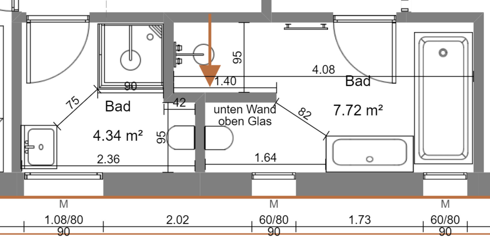

wir finalisieren gerade unseren Grundriss und suchen noch nach Ideen, wie man Kinder- und Elternbad möglichst gut gestalten kann. Wie würdet ihr die verschiedenen Elemente anordnen?
Unsere aktuelle Idee ist folgende - links Kinder, rechts Eltern:
Grundriss eines Badezimmers: Badewanne rechts, Toilette in Mitte, Dusche links.
  • Unten die Wand hat einen Kniestock von 2.00m.
  • Die Außenmaße sind relativ fix, die Trennwände zwischen Kinder/Eltern-Bad können beliebig verschoben und angepasst werden. Wenn es die Planung braucht, könnte die Wand ganz rechts noch um bis zu 50cm nach rechts geschoben werden - würden wir aber eigentlich gerne vermeiden.
  • Ein Planungsziel war auch noch, dass der "regelmäßige Wasserfluss" möglichst weit links passiert, denn rechts drunter beginnt dann irgendwann der Ess/Wohnbereich im EG.
  • Die Badewanne werden wir so gut wie nie nutzen, höchstens für die Kinder mal. Hat in der Planung also keine hohe Priorität und ist - wegen seltener Nutzung - auch rechts geplant. Überhaupt sind uns die anderen Räume wichtiger als die Badezimmer, entsprechend überschaubar ist auch deren Größe.
Sind auf eure Ideen gespannt! Vielen Dank schon mal.

Ich finde das "Masterbad" sehr beengt. Nicht mal 8 qm², ihr habt keinen Platz für Stauraum oder ähnliches. Nur unter dem Waschbecken ist etwas platz, aber auch nicht sehr viel.
Nur als vergleich, wir haben einen 2 Meter Waschtisch und zusätzlich noch einen Platz für Handtücher etc. Wo wollt ihr all das unterbringen, Handtücher, Föhn, Rasierapparat, Glätteisen, Kosmetikartikel, Hygieneartikel, ....
Die Liste geht noch ewig so weiter.
Das gleiche gilt für das Kinderbad.

Ja, groß ist es nicht, das stimmt schon. Vor dem Eltern-Bad ist die Ankleide mit einem großen Schrank, da könnten zumindest für das Eltern-Bad entsprechend Handtücher etc. gelagert werden.
Ein bisschen zusätzlichen Platz könnte man - wenn es denn sinnvoll ist - durch eine Verschiebung der rechten Wand um ca. 50cm noch schaffen. Das geht aber natürlich zu Lasten des Aufenthaltsraumes dort.
Findet ihr die Anordnung denn ok? Würdet ihr etwas anders machen, wenn man das Master-Bad nach rechts um 50cm verlängert?

  • Das Maß scheint irgendwie verloren gegangen zu sein im Screenshot. Die Raumtiefe sind 2.03m.
  • Die Türen sind bis auf +/-10cm fix.
  • Die Fenster können noch geplant werden, sind in der aktuellen Skizze erstmal so platziert, dass sie zur Außenansicht passen
  • Badewanne: Die Kinder sind noch nicht da, insofern wissen wir nicht, ob die die Badewanne nutzen würden ;-) Wir sind keine großen Badewannen-Fans, finden aber, dass es dem Masterbad auch ein bisschen Charm und Raumgröße gibt. Wenn die Kinder später hin und wieder bei uns mal baden wollen, stört uns das nicht.
Dacht ichs mir doch, dass die Planung von noch-kinderlosen stammt.
Die meisten Kinder hassen es, zu duschen. Die Dusche wird vermutlich frühestens erst ab der Grundschulzeit genutzt. Ich würde zwei gleichwertige Bäder planen, die dann später auch Damenbad/ Herrenbad sein können. Diese Idee, den Kindern ein Miniduschbad zu geben und sich selber eine Wellnessoase mit nur staubfangender Badewanne ist weit verbreitet, wenn auch unpraktisch. Kinder können leichter auch in eine Wanne klettern, um dort zu duschen. Bei uns ist es eher so, dass ich vier, fünf mal im Jahr das "Kinderbad" benutze, um dort zu baden.

Ich würde den Kindern die Wanne geben, dafür keine extra Dusche. Den Eltern nur die Dusche.
