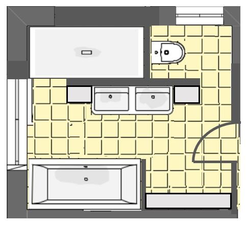

Hallo zusammen 🙂
wir sind eine 3 köpfige Familie im Landkreis Regensburg und derzeit sind wir in der Plangsphase unseres Hauses.
Bei der Badplanung sind wir uns noch nicht sicher, ob es nicht noch Optimierungen gibt.
Grundriss eines Badezimmers: Badewanne links, zwei Waschbecken rechts, Toilette unten, gelber Boden.
Über Anregungen/Verbesserungsvorschläge wären wir sehr dankbar 🙂
Norden ist oben 🙂
Danke 🙂

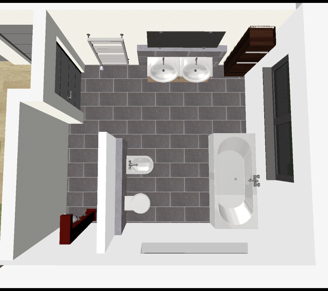

driver55
11.02.22 19:39
Ich bin ein Freund vom "Teeee", deshalb könnte ich das mir so vorstellen...
Badezimmer-Grundriss mit Doppelwaschbecken, Badewanne, Toilette und Tür
Capri1990
11.02.22 19:57
schonmal vielen herzlichen Dank für die Vorschläge!
Haben jetzt das waschbecken mit WC getauscht und den Handtuchheizkörper hinter die Tür, sieht viel besser aus! Über den Vorschlag mit dem Dusch-WC werden wir noch nachdenken, danke für den genialen Tipp!
Das Febster beim WC könnten wir noch ändern das beim Waschbecken ist fix.
Top-Ansicht eines Badezimmers von oben: Doppelwaschbecken, Badewanne, Toilette, Bidet, Fenster
waschbecken
