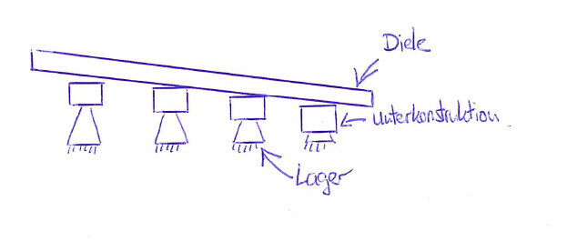

Hey Leute,
wir hatten bisher auf unserer Terrasse (Garagendach) Waschbetonsteine liegen. Diese habe ich vor kurzem alle entfernt. Das Dach ist nun also "nackt", sprich Dachpappe. Natürlich ist diese nicht absolut plan, sondern weißt Wellen auf.
Nun überlegen wir welchen Belag wir für die Terrasse nehmen? Ich hatte erst auf diese 30 x 30 Holzoptikfliesen spekuliert, da diese aber auf planem Untergrund liegen müssen, fallen diese raus.
Nächste Idee: Terrassenplatten (Feinsteinzeug) auf verstellbaren Stelzlagern. Frage hierzu: Angenommen ich nehme 60 x 40 Feinsteinzeug, wie dick müssen die mindestens sein, dass ich die auf Stelzlager setzen kann und diese nicht durchbrechen?
Oder hättet ihr noch eine einfache und kostengünstige Idee?

Überspitzt dargestellt, sehen das dann so wie auf dem Foto aus.
Wirkt sich das bei ca. 2% Gefälle (4m Länge) wirklich so drastisch aus?
Skizze eines Bodenaufbaus mit Diele, Unterkonstruktion und Lagerstützen
Alex85
22.06.18 14:34
Nö.
2% auf 4m sind 8cm.
Das Gefälle in der Skizze dürfte 20-25% betragen (hat jemand ein Geodreieck? )

Muss hier noch mal nachhaken.... Habt ihr vielleicht ne Idee, wie ich die Stelzlager am besten auf den Schweißbahnen befestige? Schrauben geht nicht, da sonst das Dach undicht wird. Ich dachte an Kleben.... Jemand ne Idee für guten und passenden Kleber?
