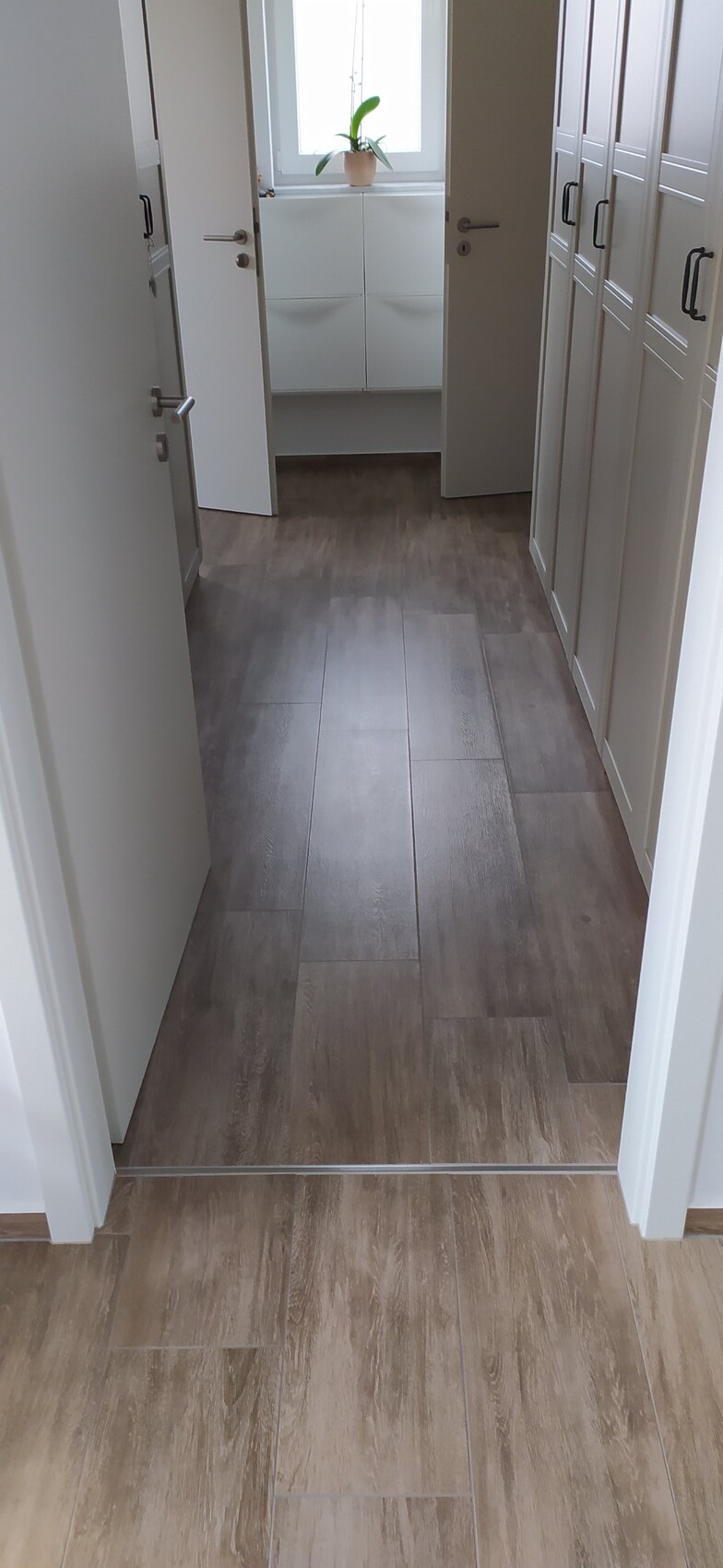

Wir haben bei uns alles in eine Richtung gelegt. Je nachdem von wo aus man schaut sind sie quer zum oder in Richtung des Lichteinfalls.
Schmaler Flur mit Holz-Laminatboden, rechts und links Schränke; Fenster mit Pflanze am Ende.
Heller Flur mit Holzboden; am Ende Glas-Tür, Foto-Girlande, roter Rucksack.
