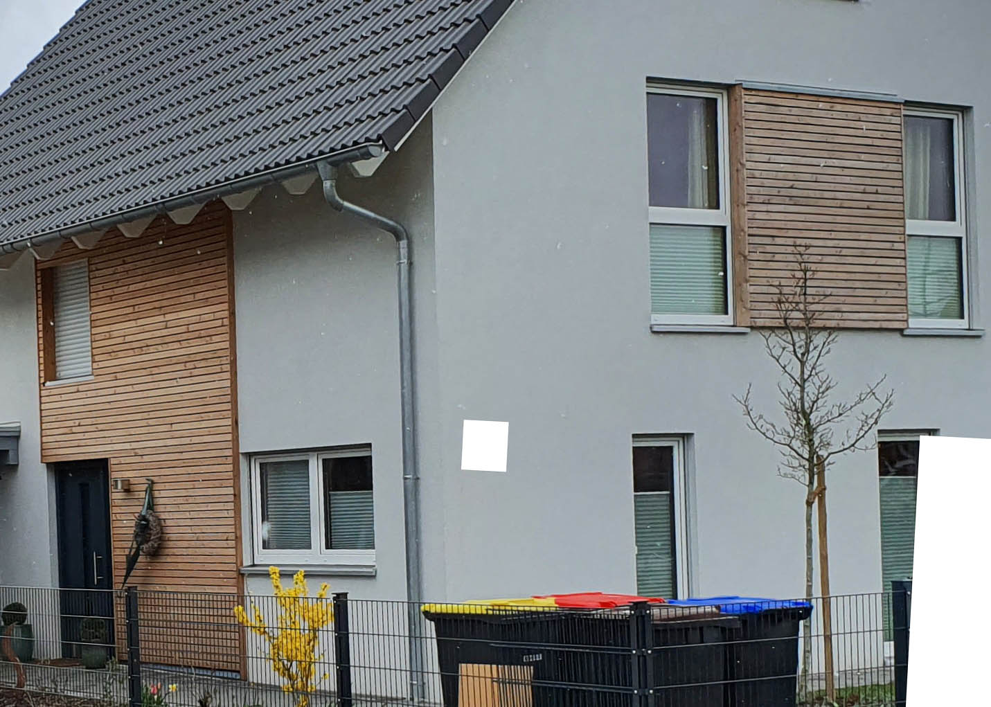

"aus optischen Gründen" auf die Fassade bzw. auf das WDVS aufgebrachten Holzlatten (du meinst wahrscheinlich Rhombusleisten?) wirken meiner Meinung nach wie Fremdobjekte. Plane diese doch möglichst flächenbündig ein = in die Fassade integrieren statt wie Fremdkörper aufsetzen. Sehe gerade bei uns um Baugebiet jeweils ein sehr positives wie auch ein entsprechendes Negativbeispiel (aufgesetzt sieht sche**e aus, integriert sieht spitze aus.)
Bei uns wurde WDVS genau dort ausgelassen, und eine Holzlattenkonstruktion trägt die Rhombusschalung.
knalltüte

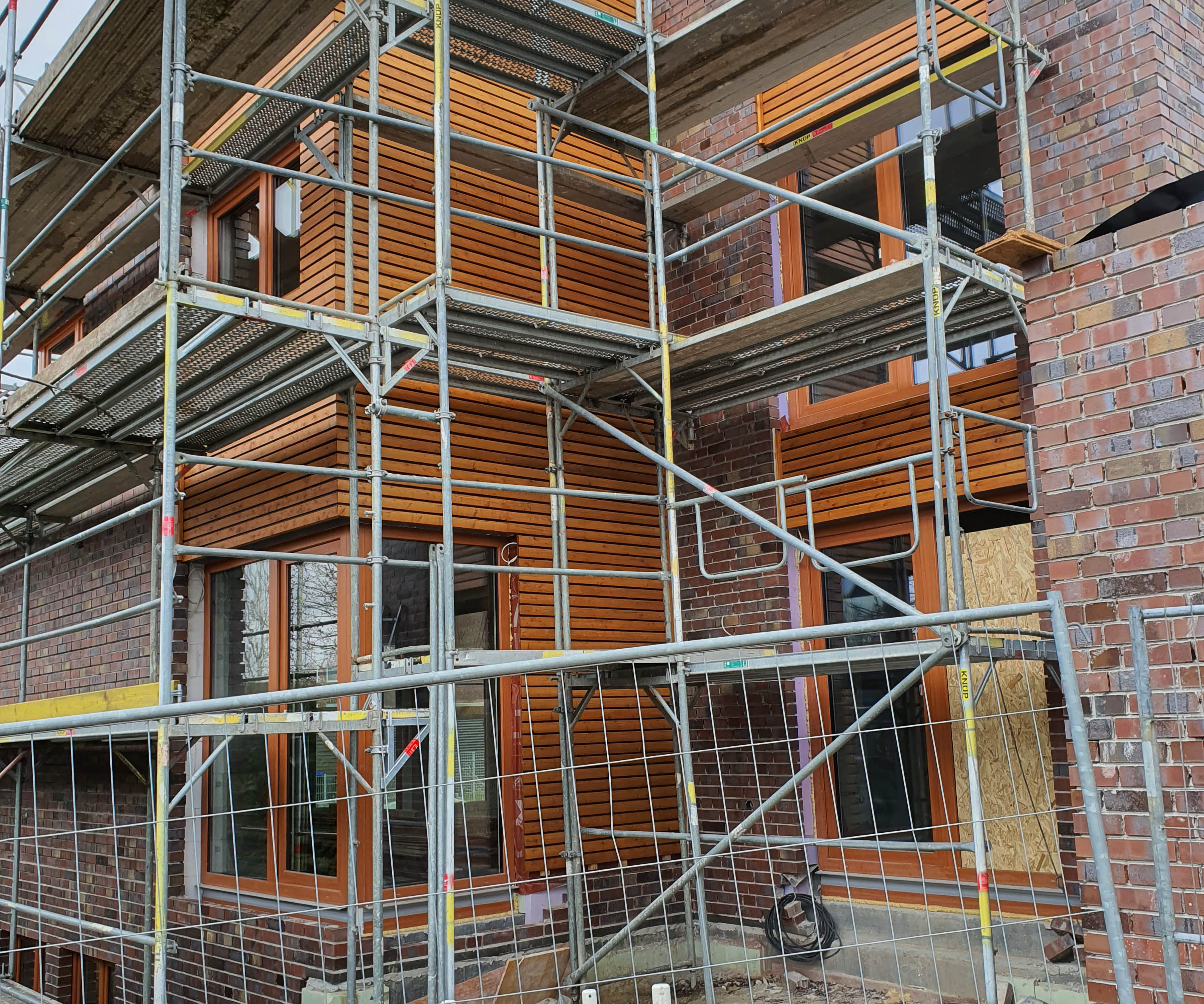

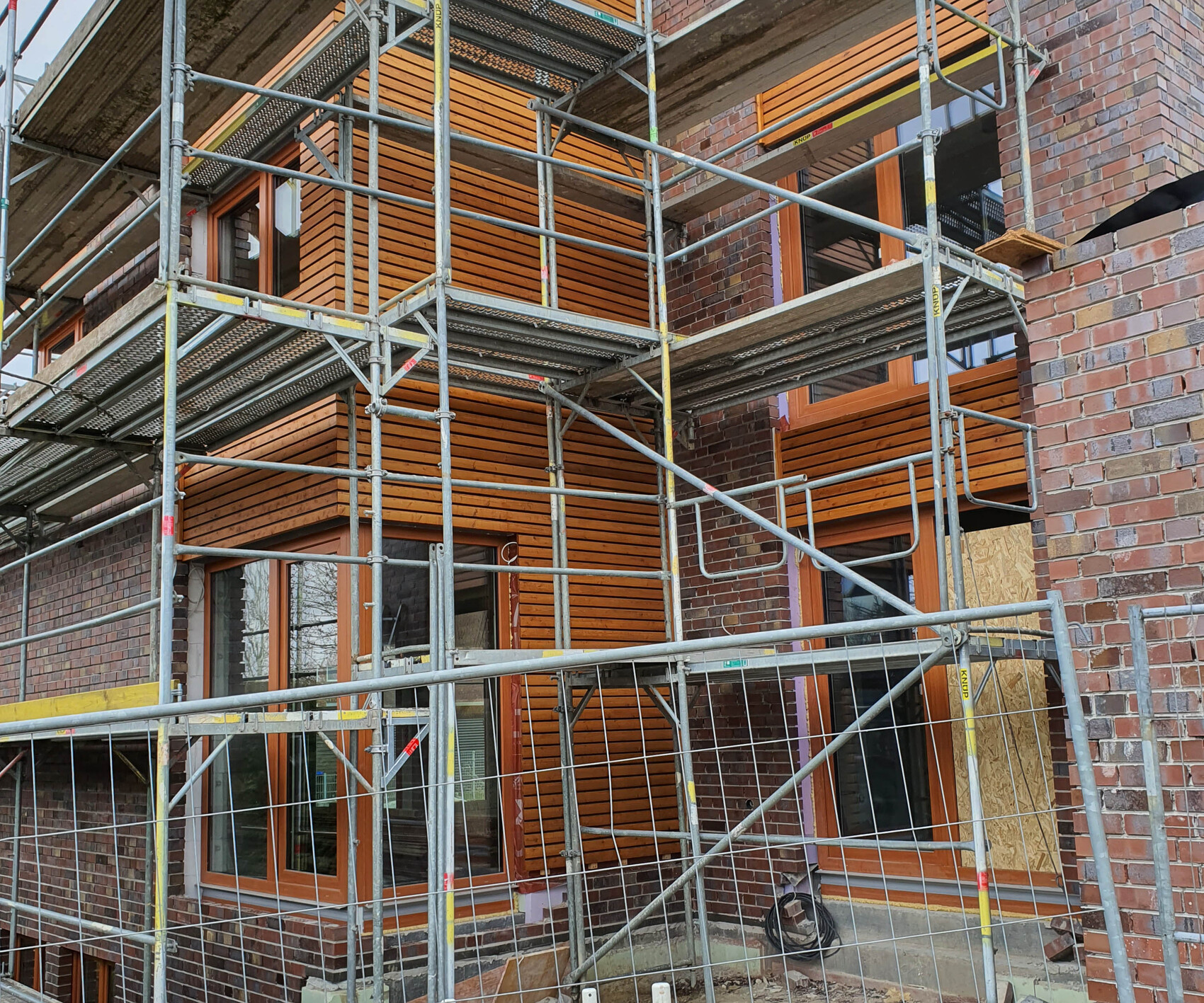

Bin gerade extra für euch in die Kälte rausgefahren um das mit Beispielbilder zu hinterlegen ;)
Die Häuser stehen übrigens fast nebeneinander ...
1. Beispiel wie ich es nie machen würde. Potthässlich.
2. Sehr schick. Allerdings Klinker + Holz.
