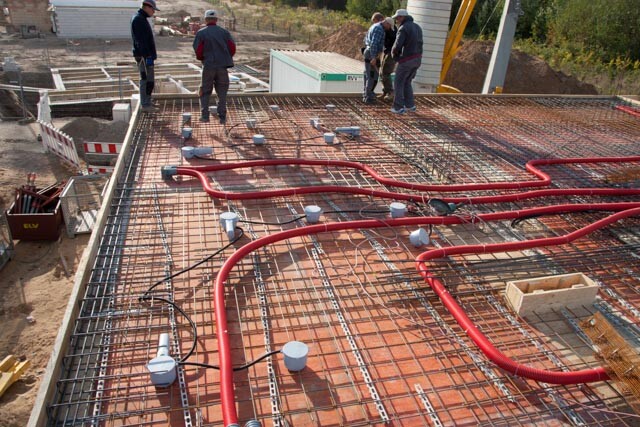

Für unser Einfamilienhaus würden uns hohe Decken (270cm) gefallen. Allerdings hätte ich auch gerne eine Kontrollierte-Wohnraumlüftung im Haus. Jetzt habe ich gerade gesagt bekommen, dass ich bei einer Kontrollierte-Wohnraumlüftung entweder die Decke 15-20cm abhängen muss oder die Kontrollierte-Wohnraumlüftung in die Betondecke einplanen muss.
Wenn wir die Decke 20cm abhängen und 270cm Deckenhöhe möchten, müssen wir ja von Anfang an hohe Decken einplanen. Bebauungsplan bedingt (Max. Außenwandhöhe 450cm) würden wir dann im 1. OG einen sehr kleinen Kniestock haben.
Bei Kontrollierte-Wohnraumlüftung in der Betondecke, kann ich ja die Decke nicht mehr abhängen und müsste so die Lampen (Spots) auch in die Decke einplanen.
Gefällt mir irgendwie nicht. Gibts mit Kontrollierte-Wohnraumlüftung noch andere Möglichkeiten?

Ich kann mir noch nicht vorstellen, wie Spots in der Betondecke verbaut werden. Da brauch ich ja Löcher im Beton. Und wie is das mit den Kabeln?
Genau! Die Spotpositionen werden festgelegt und dann wird die Decke inkl. der Kabel betoniert (entweder klassisch oder mit Filigrandecken). Wie gesagt, das ist üblich - Decke abhängen nicht mehr.

Kann dann so aussehen, bevor betoniert wird (rot: Lüftung, grau: Spots):
Baustelle mit Stahlbewehrung, roten Rohrleitungen und mehreren Arbeitern auf der Bauplatte.

Naja oder eben ein tachnikschacht und Lüftungskanäle auf dem rohfussboden...dann muss man nichts abhängen und man kann dann auch nur deckenauslässe machen wenn man Wand und Boden nicht möchte...wobei ich nicht verstehe was das Problem dabei ist.

Wenn Du Flachkanäle auf dem Rohfussboden (auf der Rohdecke) verlegst, musst Du 8 cm zusätzlichen Fußbodenaufbau (= Rohbauhöhe) einplanen.
