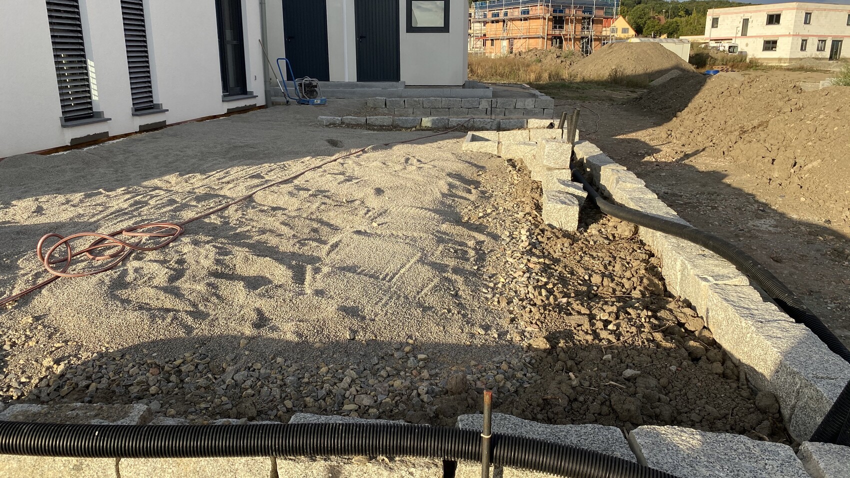

wir planen gerade die Umsetzung unserer Terrasse. Das ganze soll nachher ähnlich der Terrasse auf dem Foto werden.
Unsere Ausganstür zur Terrasse liegt ca. 80cm über dem Erdboden.
Wir möchten eine Hochterrasse erstellen um keine Stufe aus dem Haus heraus auf die Terrasse zu haben.
Außen herum soll später eine Natursteinmauer stehen und dazwischen ein kleines Beet.
Meine Idee zur Umsetzung sieht aktuell so aus:
1. Streifenfundament 80cm tief entlang der Außenkante der Pflasterfläche ( leichte rundung)
2. Darauf dann Schalungssteine (30cm breit) setzen bis zur Höhe vom 80 cm als Randstreifen zum pflastern
Die Schalungssteine würde ich dann auf dem Innenseite ausklinken um die Rundung hin zu kriegen
3. Schalungssteine mit Beton verfüllen
4. Innenraum mit Schotter und Split auffüllen und verdichten
5. Fläche mit Pflastersteinen oder Platten pflastern bis Oberkante der Schalungssteine
6. Außen herum dann die Natursteinmauer setzen. Unter die Mauer würde ich dann noch eine 20 cm Schicht Mörtel setzen.
7. Anschließend den Bereich zwischen Schalung steinen und der Mauer mit Schotter und Erde auffüllen.
Was haltet ihr von der bisherigen Planung ?
Wie würdet ihr das ganze umsetzen ?

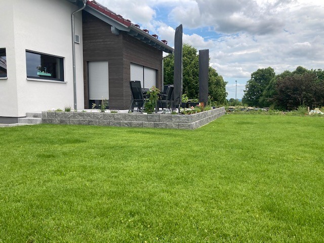

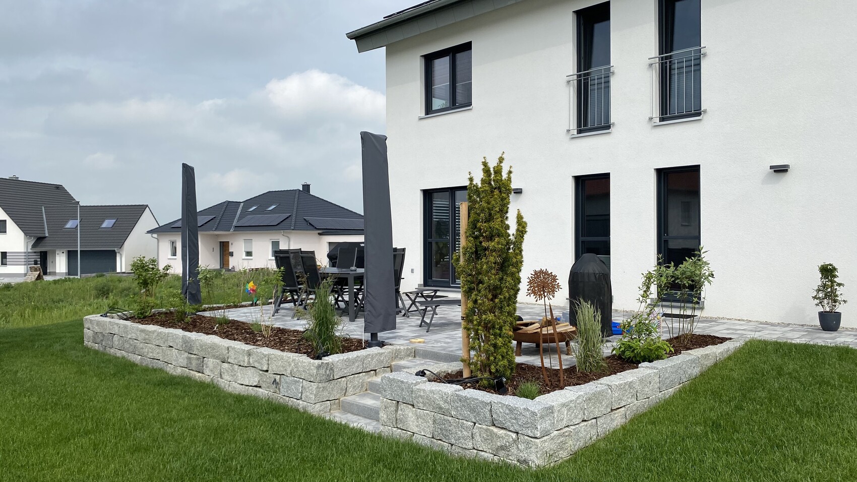

Ich habe unsere ähnlich deinem Prinzip gemacht nur eckig.

hausbauer21
29.06.21 20:02
Sieht super aus…
An welche Stelle hast du das Fundamnet gesetzt? Außenkante von der Terrasse ?
Wie hast du die Schalungssteine überdeckt ?

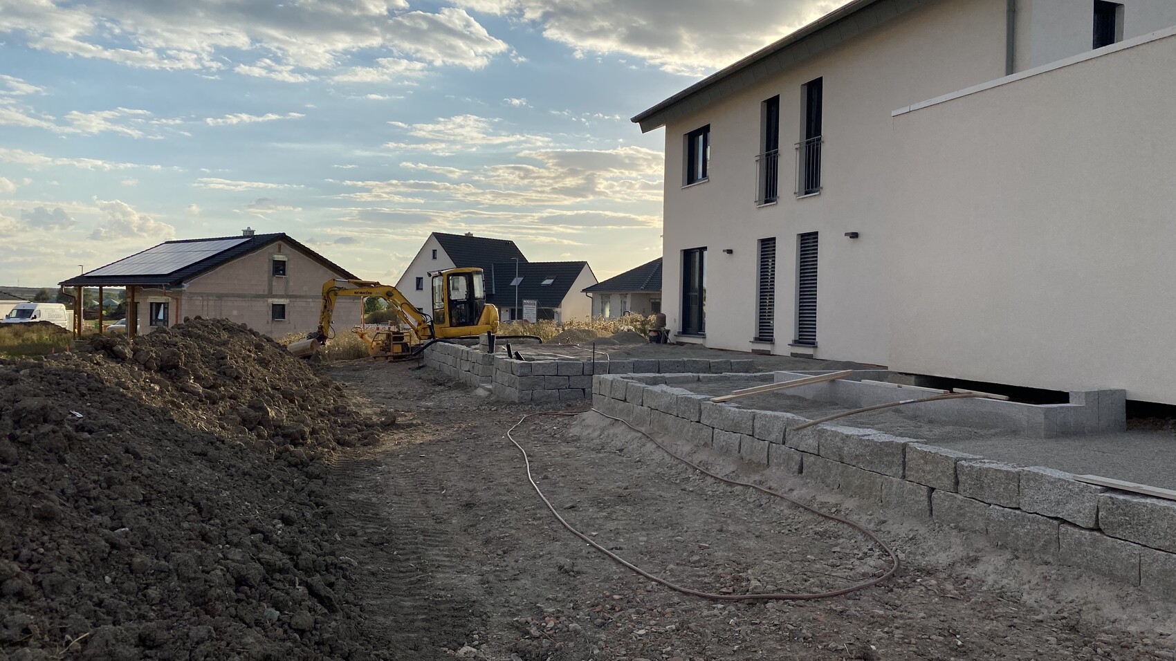

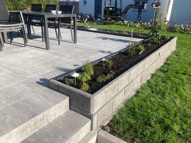

29.06.21 21:33
Wir haben die Mauer als erstes gestellt, dann weiter aufgefüllt und verdichtet.

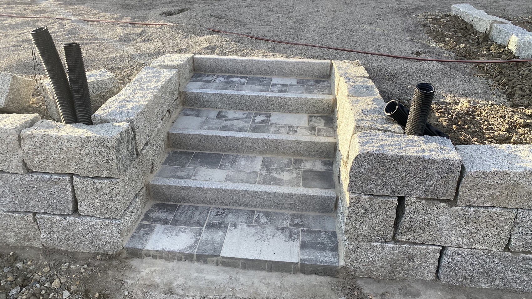

hausbauer21
02.07.21 14:00
Habt ihr die Mauer von hinten mit Beton angefüllt.
Oder einfach Schotter rein und verdichtet ?
halmi
02.07.21 14:12
Die Mauer bei den Pflanzstreifen steht quasi frei. Wenn die Steine mal überhaupt nicht gepasst haben kam etwas Mörtel drunter. Wurde dann von hinten mit Erde aufgefüllt.
Die erste Reihe liegt ebenfalls dünn in Mörtel.
