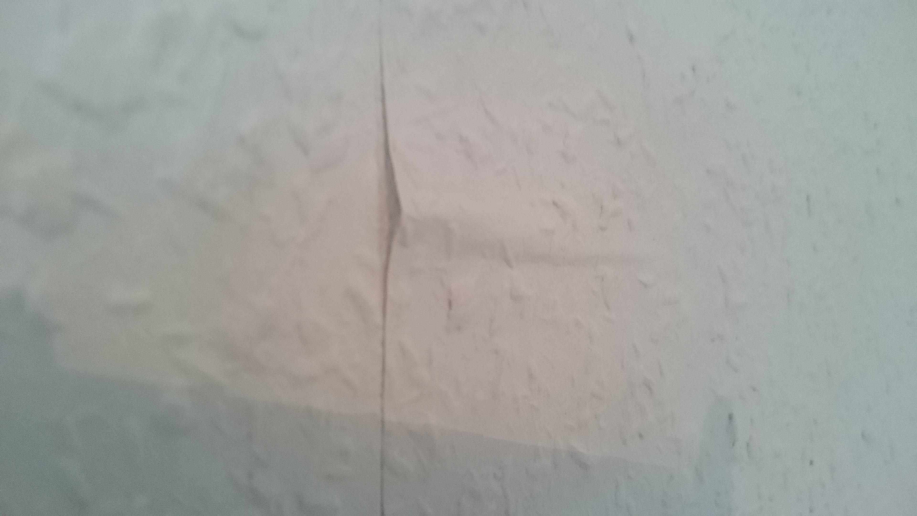

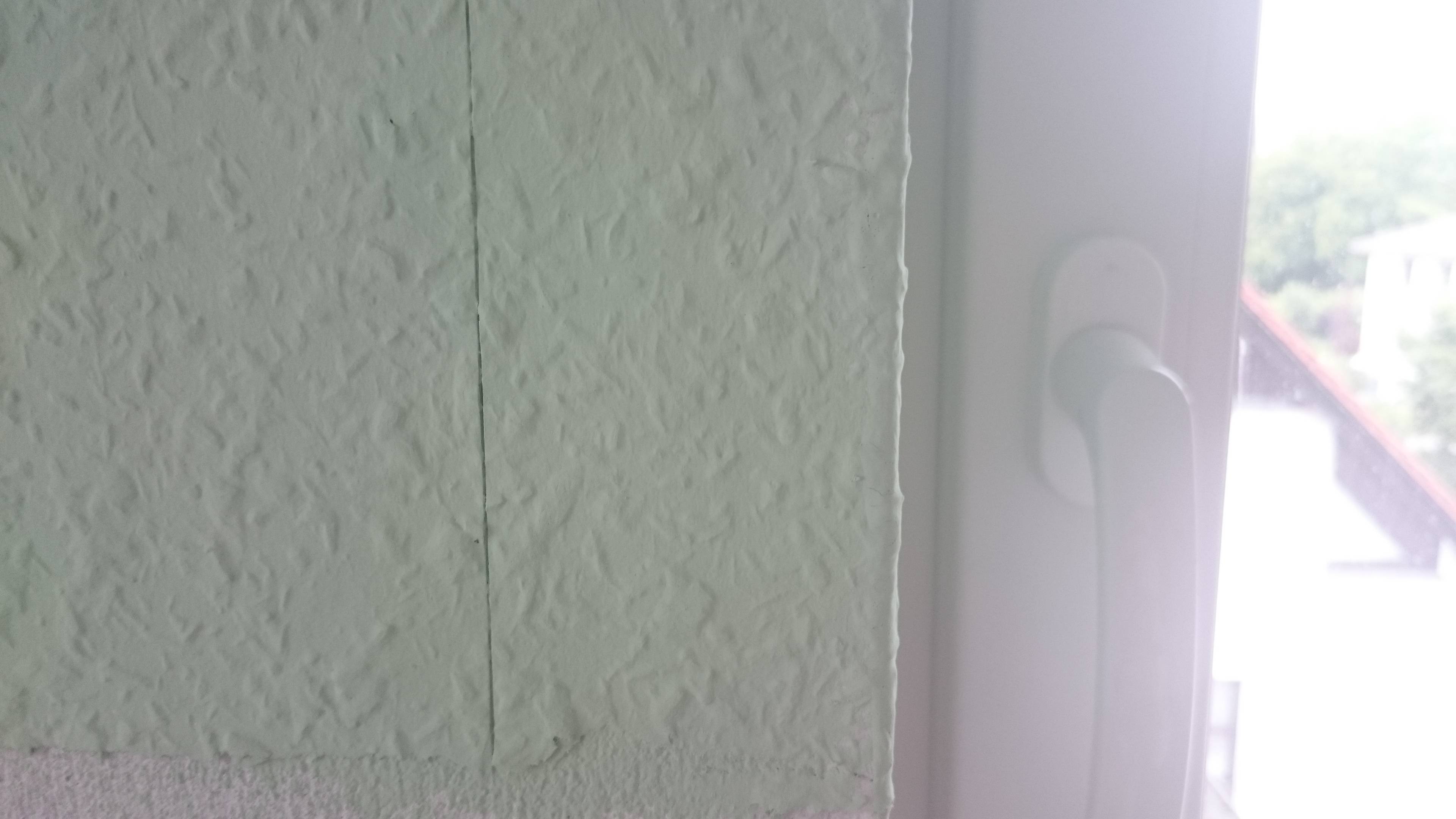

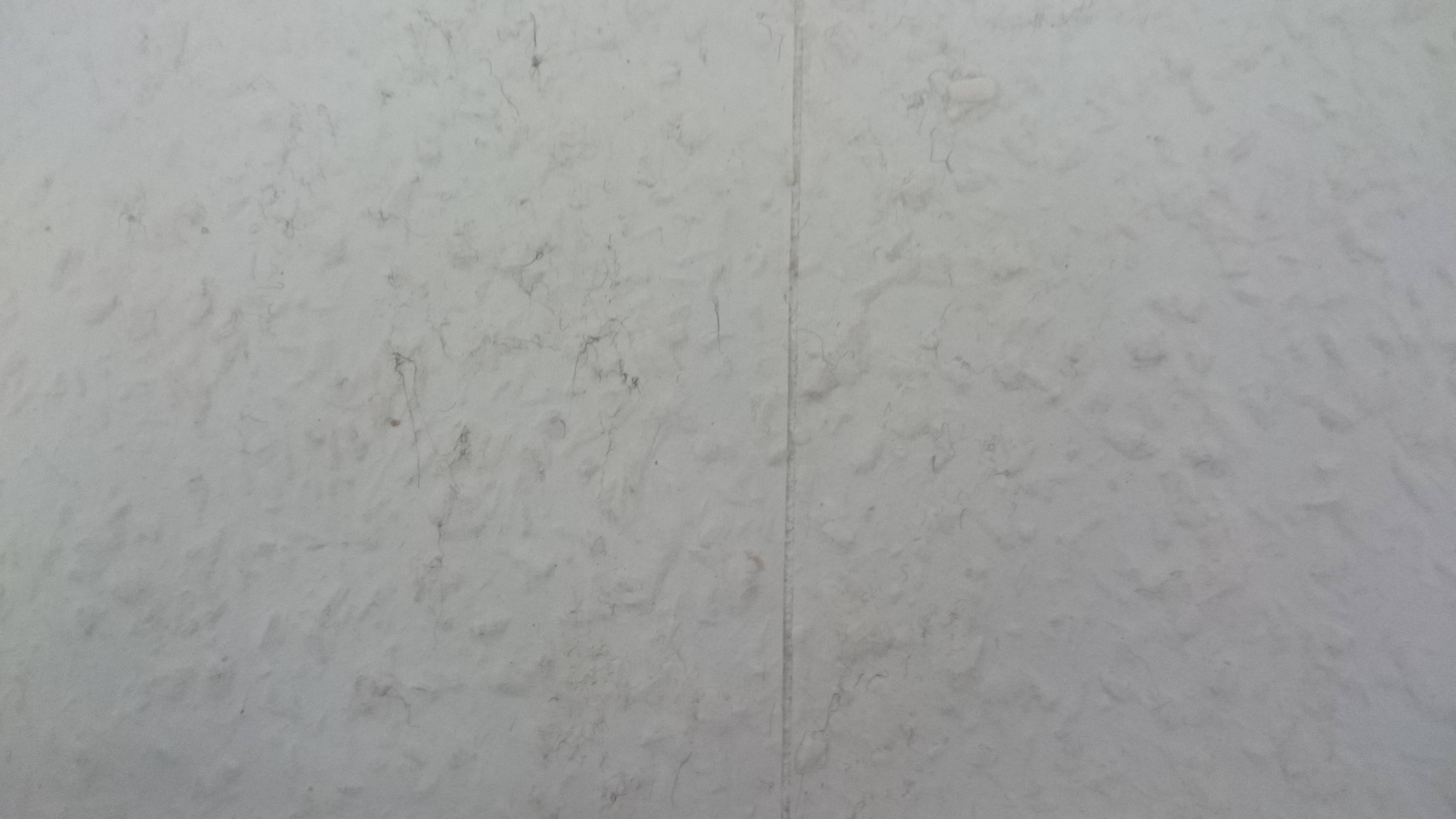

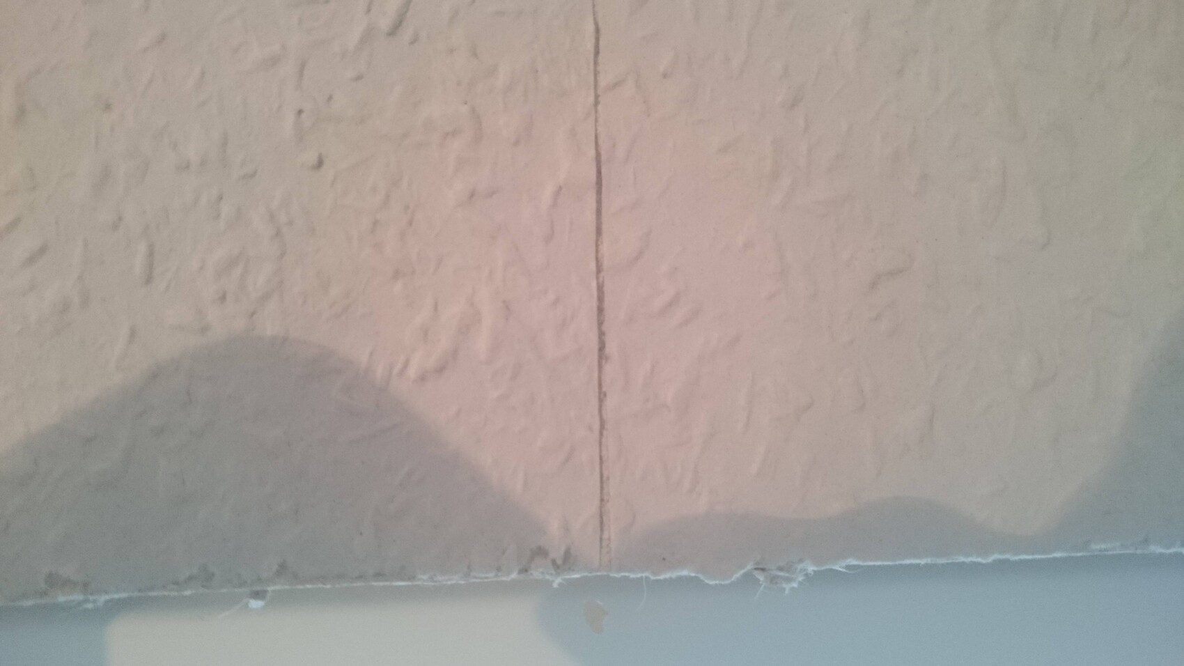

wir haben unsere Wände von einer Malerfirma Tapezieren lassen, da wir es uns selber nicht zugetraut haben. Allerdings sind wir mit dem Endergebnis gar nicht zufrieden, so hätten wir das sicher auch allein hinbekommen. Wir haben nicht den billigsten genommen, auch nicht den teuersten, das Angebot lag mit 5,95 Euro pro m2 im Mittelfeld.
Bereits mit Farbe gestrichen (von uns):
Noch nicht gestrichen:
weitere Mängel:

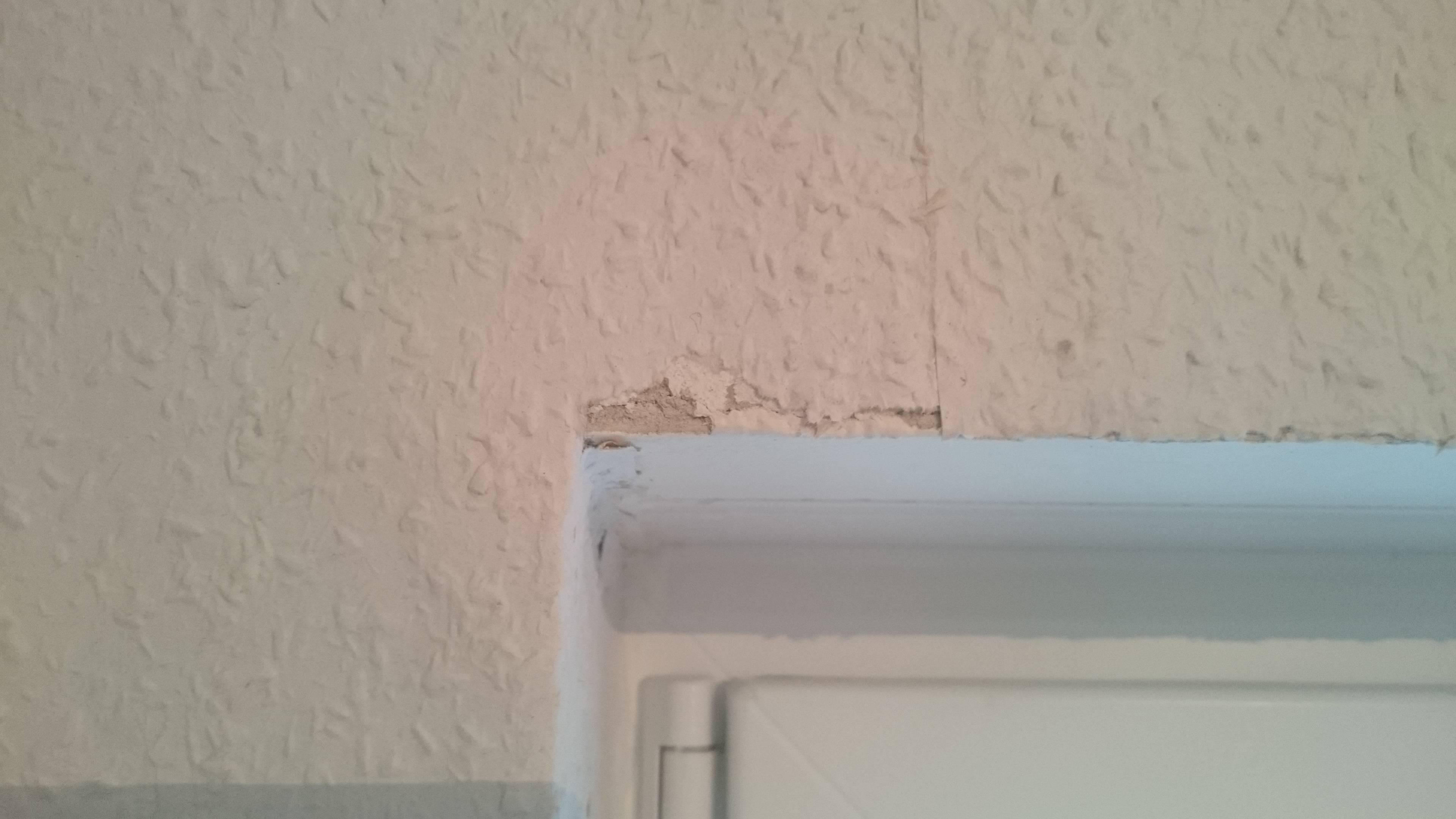

Und einmal wurde unten zu viel Tapete abgeschnitten, so das oberhalb der Fußleiste was fehlen würde. Da wurde dann einfach nachträglich Tapete dran geklebt.
Würdet ihr das so akzeptieren? Ist das fachgerecht?
Für euer Feedback wäre ich sehr dankbar!

hast Du über ein bekanntes Portal vergeben? Jedenfalls mit offizieller Rechnung? Davon hängt ab, ob Du reklamieren kannst. Denn ich würde das nicht abnehmen; es sieht aus, als wäre zu wenig Kleister als auch keine Nahtroller verwendet worden.

Nein, es ging über kein Portal. Wir haben uns von 3 Malermeistern in der Umgebung ein Angebot eingeholt. Alle 3 Angebote waren mit Preis pro qm. Wir haben die finale Rechnung noch nicht erhalten. Die Arbeiten waren gestern fertig und wir haben heute telefonisch dem Chef unser Feedback gegeben. Er selber hat es noch nicht gesehen. Morgen kommt jemand vorbei und streicht eine Wand selber und schaut sich unsere gestrichene Wand an. Dann kommt wohl noch ein anderer und gibt sein Feedback dazu... Ich weiß nur, wenn man die einzelnen Bahnen danach immer noch so sehr sieht, möchte ich das neu gemacht haben oder mich eigentlich weigern das zu bezahlen. Nahtroller wurde glaube ich keiner benutzt. Wir haben die Fenster auch alle zu gelassen. Ist es normal, dass direkt nach dem tapezieren viele Bläschen in der Raufaser sind und diese sich dann über Nacht rausziehen? Ich kenne es nur, dass die Bahnen glatt gestrichen werden.
Bauexperte
Ja. Das ist kein Problem - bin zwar kein Malermeister, habe aber schon genug Wände in meinem Leben tapeziert
Warte die Termine ab, bevor Du bezahlst. So blind kann der Meister nicht sein, als das er den offensichtlichen Mangel nicht erkennen würde. Weiß auch gerade nicht, weshalb überstrichen wurde? Sollten die Stöße quasi zugemalert werden?
