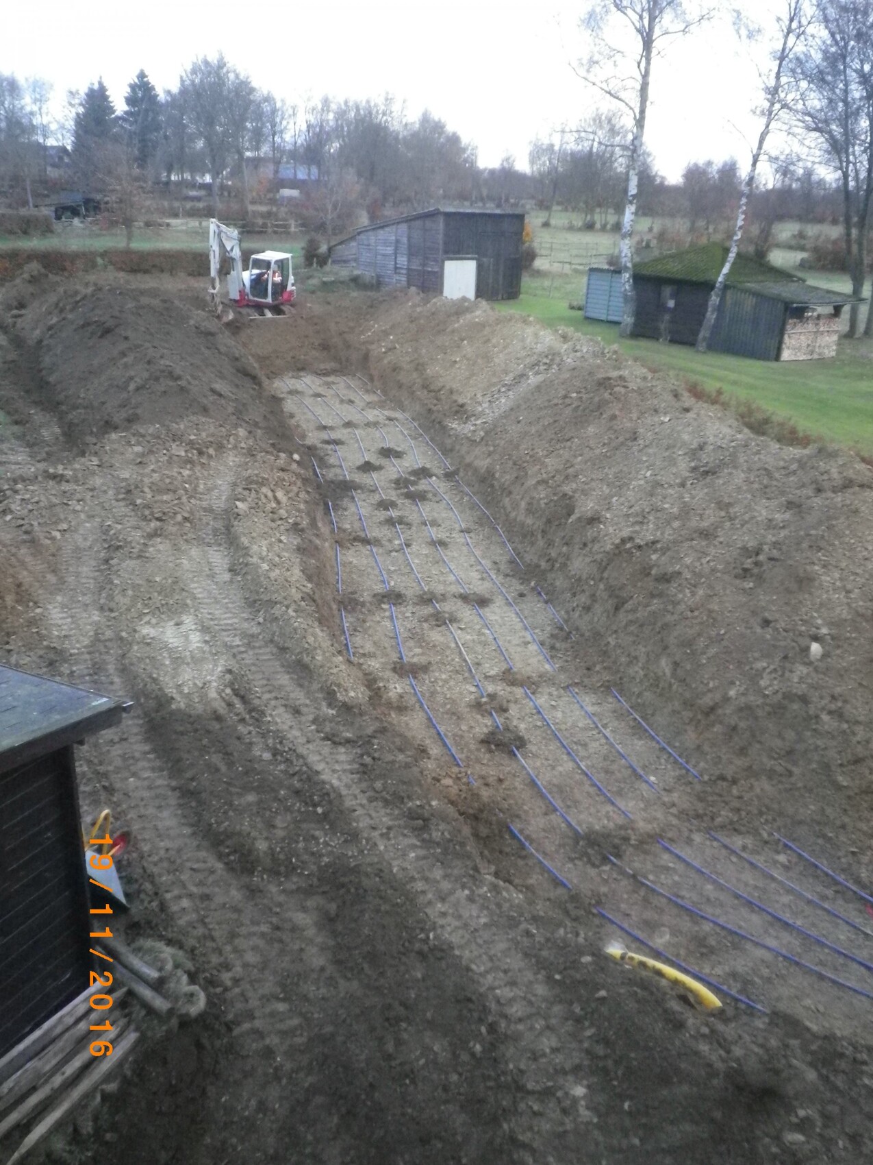

Wir haben einen Flächenkollektor in Eigenleistung realisiert. Haben wir nebenher gemacht, als ohnehin gerade ein großer Bagger vor Ort war.
Würde es jederzeit wieder machen.
Haben gleichzeitig noch eine Drainage für die Regenwasserentwässerung drüber gelegt. Soll dem Kollektor gut tun und Drainage macht ohnehin Sinn um weniger Gebühren zu zahlen.
Nachteile? Du solltest die Fläche nicht überbauen/versiegeln.
Da dem Boden Wärme entzogen wird, wächst da drüber angeblich auch weniger. Wir konnten bisher keinen Unterschied feststellen, wohnen aber auch erst 1 Jahr im Haus.
Der größte Nachteil ist wohl der Flächenbedarf. Wir haben den Platz und haben daher großzügig 7 PE-Rohre mit Länge ca. 90m verlegt für 160qm beheizte Fläche. Abstand untereinander 0,7 m.
Platzbedarf waren glaube ich knapp 400qm inkl. Schacht für den Verteiler usw.
Das Einholen der Genehmigungen war recht nervenaufreibend (Untere Wasserbehörde...). Das sollte aber eure Sanitär-Firma erledigen (wir haben Sanitär komplett in Eigenleistung gemacht weil Fachmann in der Familie).
Was dagegen ziemlich problemlos funktionierte war die Förderung. Das Geld war sehr zügig da (4.500€).
Auf dem Bild sieht man wie gerade die letzten 3 PE-Rohre verlegt wurden.
