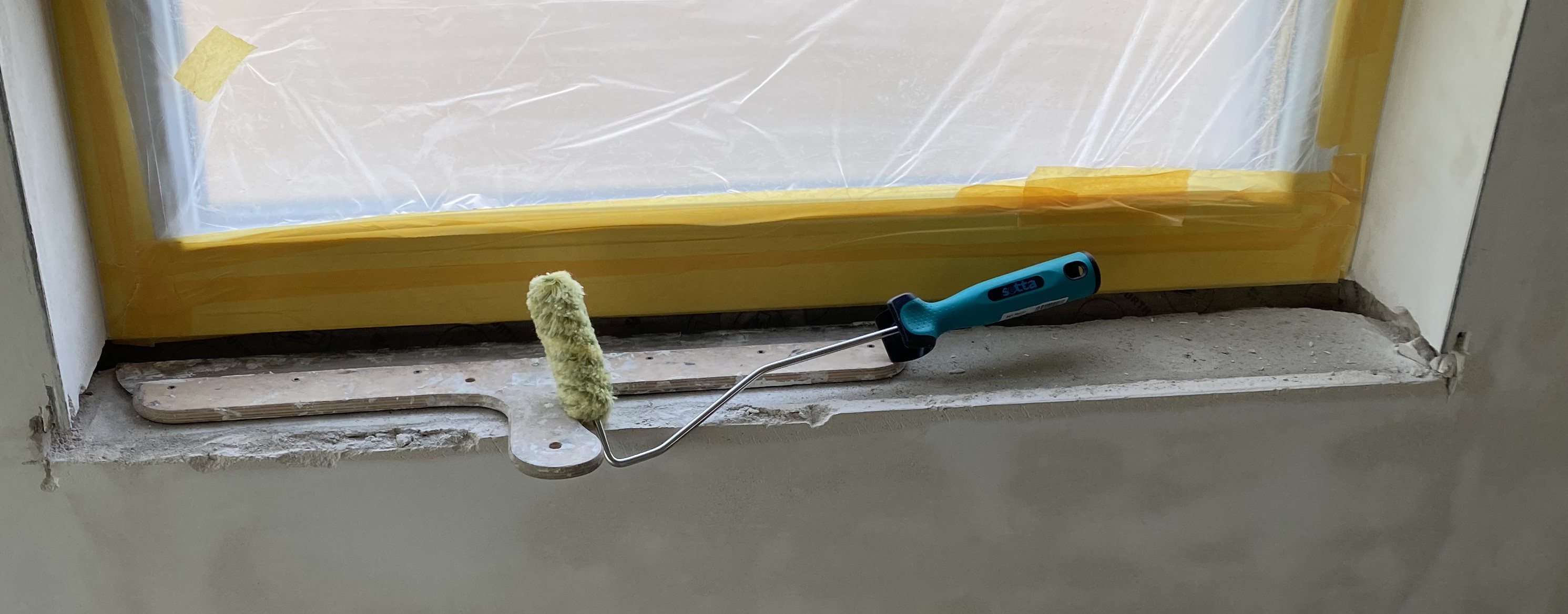

Wir haben eine Naturstein-Fensterbank innen herausnehmen lassen weil die Arbeitsplatte der Küche bis in die Lücke gehen soll.
Nun ist die Frage - wie sollen wir die Lücke ausfüllen? Bauschaum? Putz?
Sichtbar wird sie am Ende nicht sein, denn die 4cm Arbeitsplatte sind davor
Tolentino
Tolentino
Bauschaum zersetzt sich irgendwann. Kann man für kleine Hohlräume nehmen aber vollflächig lieber nicht.
Es gibt Dämmputz, den nehme ich (Klimasan). Wenn du zu viel Höhe überbrücken musst (>20mm) und keine Lust hast in mehren Schichten zu arbeiten, kannst du mit xps aufdoppeln. Den kannst du mit Montagekleber aufbringen.
