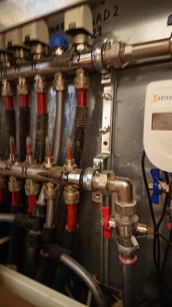

während mein Hausbau (https://www.hausbau-forum.de/threads/lage-stadtvilla-oder-efh-auf-500-m2-rechteck.33505/post-442751) bald beginnen kann, stelle ich mir dieses Jahr wie alle Jahre wieder die Frage, wie ich meine Heizung in der derzeit bewohnten ETW richtig steuern kann.

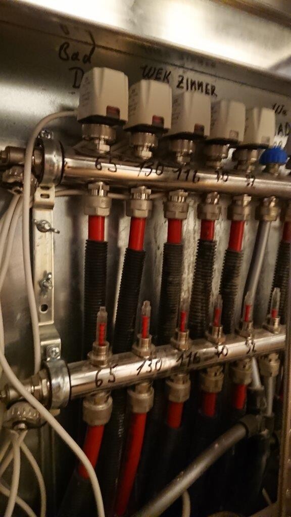

Das ganze Haus wird mit Fernwärme versorgt und ich habe für die Heizung (Fußbodenheizung) einen Heizkreisverteiler und in den Räumen ERR.

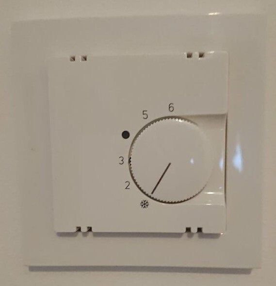

Die ERR haben Stufen von Schneeflocke bis 6 und die 4 ist ein Schwarzer Punkt.

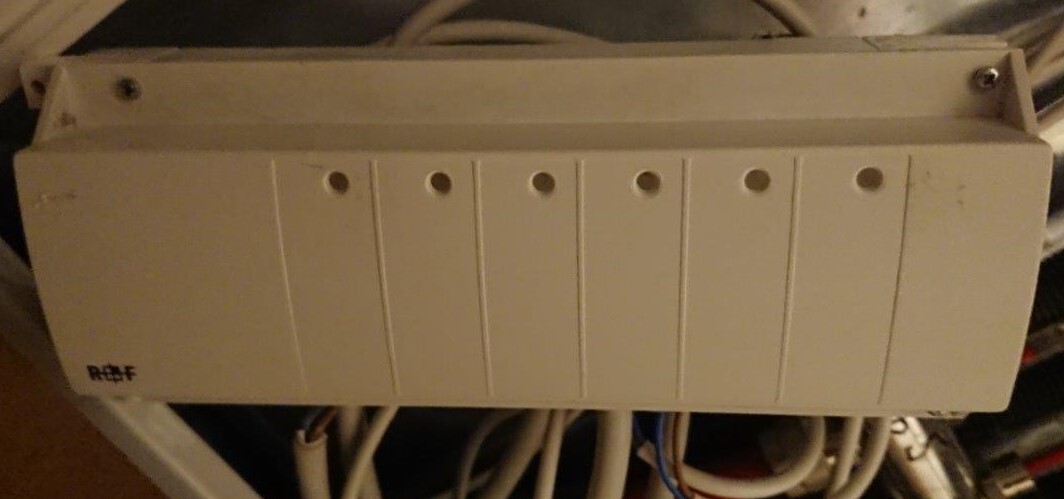

Man hört sowohl im ERR als auch in einem kleinen weißen Kasten, der neben dem HKV hängt und wahrscheinlich die Stellmotoren bedient ein kleines Klick sobald die Stufe 5 oder knapp darunter erdreht wird.
Dann kommt es auch zu einer spürbaren Erwärmung des Bodens nach einiger Zeit.
Dadrunter läuft nichts.
Problem: Es ist dann so, dass es eigentlich in den letzten 4 Wintern immer zu warm wurde. Da regelt sich auch nichts automatisch runter, mir erscheint es so, als ob beim Klick einfach auf gemacht wird bis man wieder abstellt.
Fragen:
1. Gehe ich recht in der Annahme, dass man bei Fernwärme keine AT oder Vorlauf oder Rücklauf Steuerung vornehmen kann, da ja immer 80° heißes Wasser ankommen?
2. Heißt das, eine Sinnvolle Regelung ist nur über die Durchflussmengen am HKV zu steuern (indirekt über ERR)?
3. Weiß jemand, wie ich meine vorhandene Heizung anders einstellen kann?
4. Kennt jemand ein günstiges alternatives System zum "Aufrüsten".
4. Kennt jemand ein günstiges alternatives System zum "Aufrüsten".Zu 1.: Dass Du die nicht vornehmen kannst ist gut möglich. Dass sie nicht vorgenommen werden kann ist unwahrscheinlich.Zu 2.: Durchflussmengen regeln ist sowieso sinnvoll. Die ERR besser in Ruhe lassen und deaktivieren. Die machen meist nur Probleme.
Zu 3.: Lass mal einen thermischen Abgleich machen.
Zu 4.: Ist die letzte Saison für Dich in diesen Räumlichkeiten. Ich würde da nichts investieren.
Was machen denn Deine Nachbarn. Haben die nicht dasselbe Problem?
