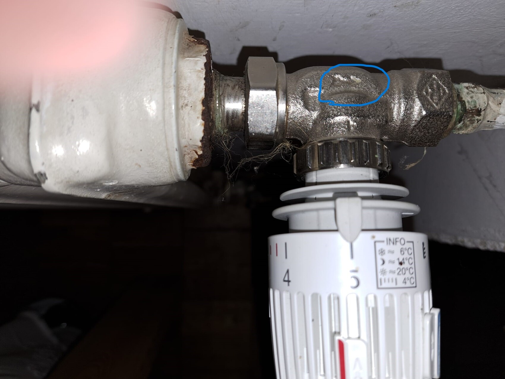

Servus zusammen,
irre ich mich oder müssten die Pfeile des Heizungsventils nicht Richtung Heizkörper zeigen? Ist das eventuell der Grund für die unschöne Geräschkulisse.
Besten Dank für Eure Ratschläge und Hilfen.
Viel Glück
Unter dem Waschbecken: Metallventil mit Thermostat; blau markierte Beschädigung am Ventil.
nordanney
15.04.24 14:03
Nope - irrst Dich nicht. Der Pfeil zeigt die Flussrichtung an. Wer hat denn den Einbau vorgenommen bzw. wie bekommt man so etwas hin?
Gobo1977
15.04.24 14:08
Der Geselle des Meisters. Unverschämt finde ich die Rechnung über 300€ für die Überprüfung des Heizkörpers aufgrund der Geräusche. Druck in der Gaszentralheizung gemindert, die Geräusche wären jetzt weg. Von wegen.
