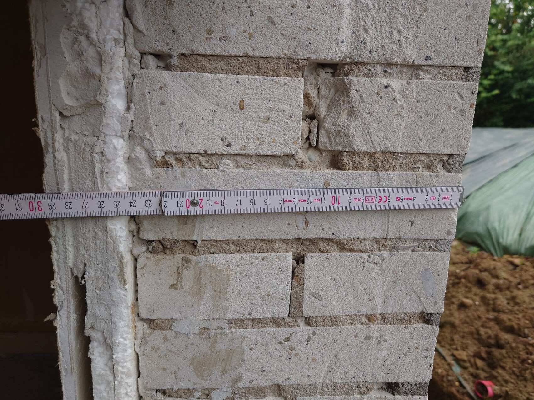

ich renoviere ein Haus aus den 70er Jahren, es hat 24er Kalksandsteinmauerwerk (Aufbau 11cm kalksandstein - 2 cm Luft - 11 cm kalksandstein). Von innen ist dann noch 2cm Styropor sowie überall mit Rigipswänden verkleidet.
Die Heizkörper weichen einer Fußbodenheizung, die Nischen sollen gedämmt werden. Jetzt ist dort eine Reihe Kalksandstein und dann Styropor/Rigips montiert.

Welche Materialien nimmt man zum dämmen und schließen am besten?
Ytong (Gasbeton) etwas versetzt in die Nische mauern und dann später noch eine zugeschnittene Gipsplatte aufsetzen. Das Ganze dann verspachteln und es ist alles wie aus einem Guss?

11ant schrieb:
Gipsdielen sind für sich allein betrachtet nicht das schlechteste. Mir liest sich die Beschreibung des Wandaufbaues allerdings als sehr heterogenes Inslata Mista Sandwich; ich bin auch in thermischen Zusammenhängen lieber ein Freund von clean Code. Wie gesichert sind Deine Erkenntnisse über den Wandaufbau "alt" ?
Die Erkenntnisse zum Wandaufbau alt, sind passend. Die 2 cm Luftspalt habe ich nur an manchen Stellen durch Bohrungen festgestellt, eventuell war das auch Zufall.
Ansonsten so ist der Aufbau an den Außenwänden sicher:
Betonblockwand mit horizontal gespanntem Messband zur Längenmessung am Bau.
Ist ein Bild von mir, nicht aus dem Netz ;-)
Das wäre allerdings ein sehr unüblicher Aufbau, sowohl wegen des Fingerspaltes in gerade mal doppelter Fugenbreite als auch schon generell durch nur Läuferschalen.

Ansonsten so ist der Aufbau an den Außenwänden sicher: [Bild] Ist ein Bild von mir, nicht aus dem Netz ;-)
Dein Thread 140262 im Grünen legt zudem die Vermutung sehr nahe, der Wandaufbau sei zwischen Fensterbrüstungen und sonstigen Außenwandbereichen bei Deinem Haus generell unterschiedlich (und beschränkt sich vermutlich nicht auf Sichtmauerwerk vs. Putz). So wie im Bild hier wäre es erheblich üblicher.
