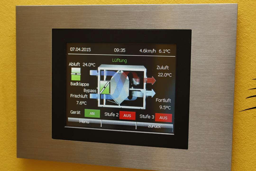

Ach ich finde das funktioniert ganz gut. Ist zwar schon ein paar Jahre alt das Bild, aber dennoch:
Moderne Gebaeudesteuerungskonsole zur Lueftungsregelung mit Anzeigen
