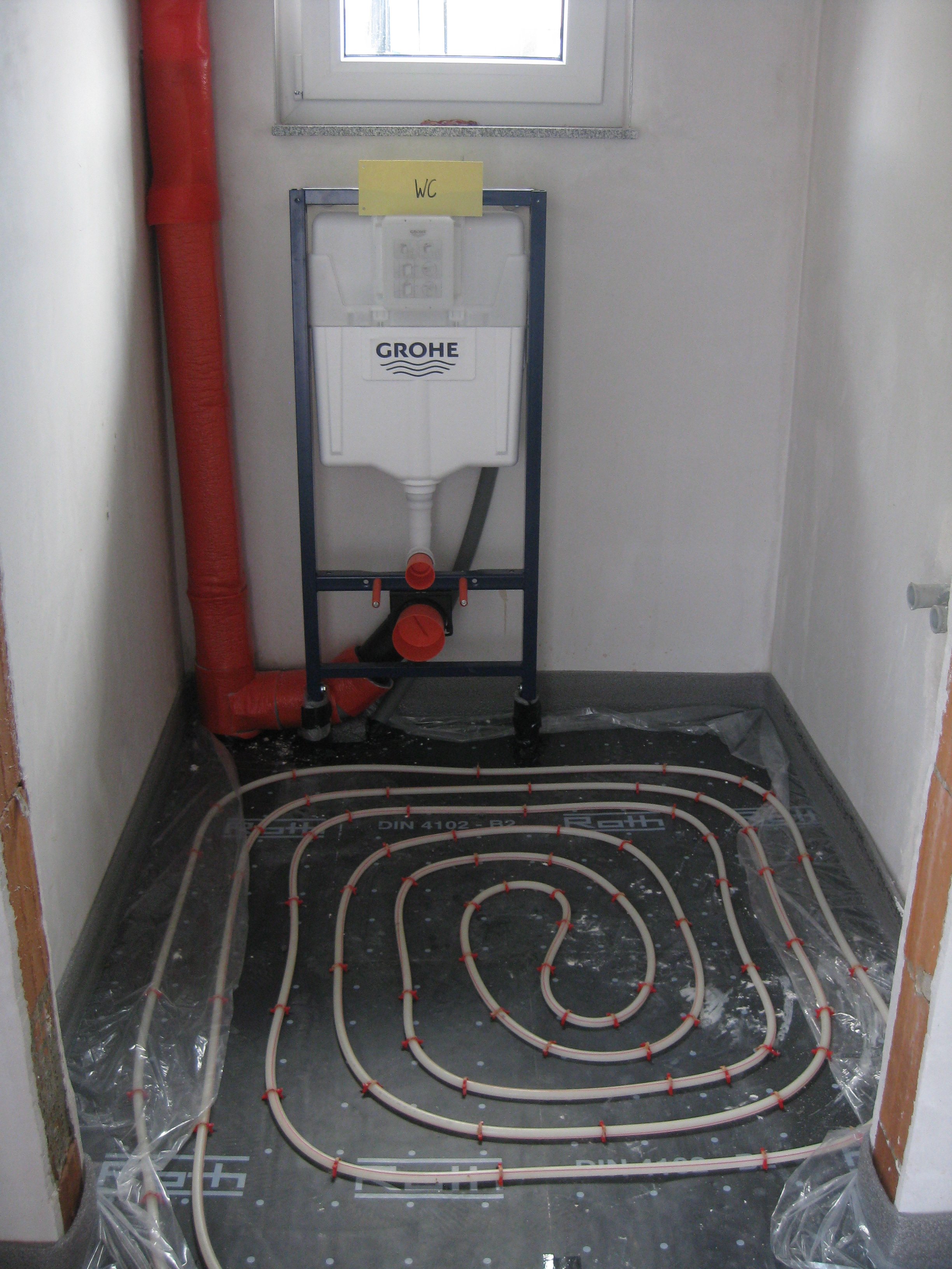

Im Gäste-WC gibt es ein permanentes Wasser-Rinnsal. Wohl schickte man uns Grohe, der Mann fand aber nichts und sagte, man solle nach einem Gegengefälle suchen. Ein Gegengefälle haben wir auch in der Abwasserleitung zwischen WC und Dusche. Seit dieses Wort im Raum steht, kommt nichts mehr von Heinz von Heiden. Klar gibts Fristsetzungen, aber ich muss sie als Anwaltsfutter betrachten, mehr werden sie nicht sein können.
Ich füge Euch mal ein Foto an, bei seinem Entstehen war auch der Sachverständige vom Verband Privater Bauherren dabei. Der übrigens für seine Arbeit haftet, eigentlich Sehr Ihr vielleicht etwas darauf, was nicht so sein soll?

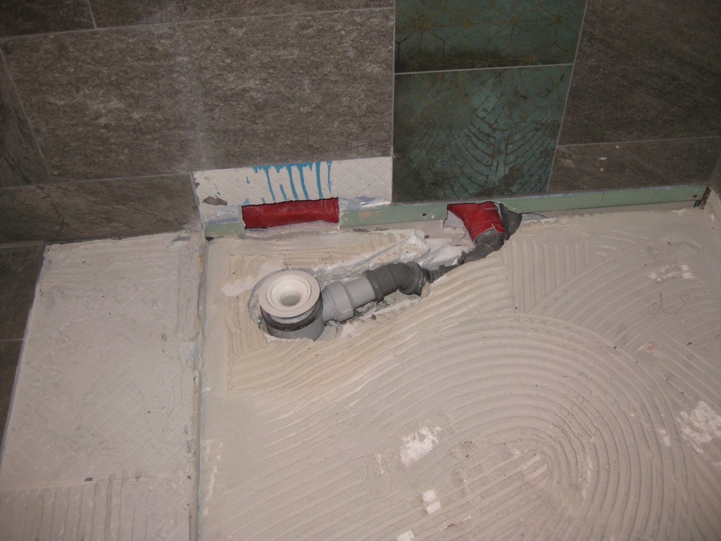

Inzwischen liegen die ersten Fotos was unter unserer Badoberfläche versteckt ist vor.
Wir haben ja im Abwasser statt eines Gefälles bis zum Fallrohr ein "Dächle" in der Mitte. Dieses Gegengefälle ist noch nicht freigelegt. Bis jetzt gibt es chirurgische Öffnungen in der Wand und eine entfernte Duschwanne. Diese musste man übrigens wegen gutem Baukleber in Stücken heraussägen.
Auf unsren Bauplänen ist der Duschablauf rechts in der Duschwannenecke, er wurde links gebaut. Und unter der Duschwanne kam dies zum Vorschein:
Es kann sich niemand einen Reim darauf machen. Nun gehen Fachingenieur, Sanitärmeister und Fliesenleger mal in sich, was sie richtig und notwendig finden.
Hinweisen möchte ich aktuelle Bauherren auf die grünen Platten, die man unten an der Wand sieht. Diese sind gipsgebunden, es sind Feuchtraumplatten. Auch wenn das Grüne darüber imprägniertes Papier ist,sind sie nicht zulässig sagt der Faching. Es müssen zementgebundene Platten sein, weil diese kein Wasser aufnehmen. Wenn man z.B. Schraublöcher hat, bei uns sichtbar im kritischen Bereich, dann kann der Gips aufquellen, deshalb geht das nicht. Die kleinen türkisenen Streifen stellen Teile einer wasserdichten Schicht an einem Stück dar, die ein Fliesenleger so er ordentlich arbeitet, in einer Dusche zur Abdichtung einbringt. Muss man aufmachen so wie bei uns so ist diese Schicht irreparabel beschädigt. Zusammen mit der Verwendung der unzulässigen Platten sei das fragwürdig, das sicher dicht zu bekommen, so habe ich es mit angehört. Darauf sollten künftige Bauherren achten. Wahrscheinlich ist es leicht zu erkennen im Rohbau, Gips ist weiss und Zement immer wesentlich dunkler.
