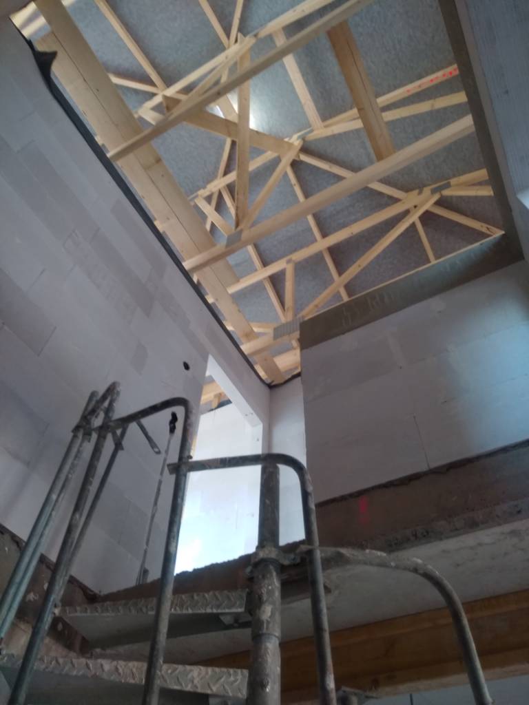

Hi Alex, es werden wie bei Dir auch Rundrohre welche in die Betondecke eingegossen werden. Hier hätte der Architekt den ersten Bock geschossen. Da die Decken samt Armierung im KG und OG nicht wie im EG 22cm sind. Dies wurde Gott sei Dank am Montag durch den Rohbauer erkannt. Sonst hätten die Lüftungrohre nicht durchgepasst.
Alle Decken sind betoniert. Dh. die Dachkonstruktion gehört nicht zur thermischen Hülle.
Übrigens werden mich die Löcher in den Decken 40€ netto extra pro Loch kosten. Kosten für Schlitze in den Wänden für Zuluft unbekannt. Sollen aber unterhalb der Fenster positioniert werden.
