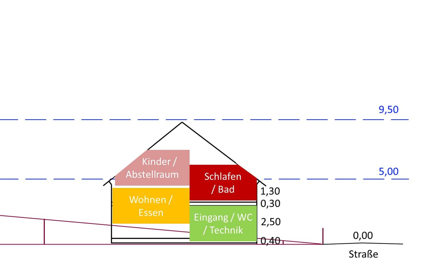

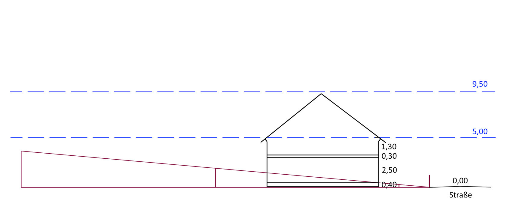

Hausi190905.02.20 09:41Danke für eure Antworten und Tipps!
Ja, so in etwa hatten wir uns das jetzt auch überlegt. Danke für die Beispielrechnung !
Das hilft uns beruhigt uns schon sehr.
Mit welcher Software habt ihr eure Grundrisse inkl. Höhenprofil erstellt bzw. geplant?
kaho674 schrieb:
Kann die Panik leider nicht nachvollziehen.
Angenommen, 5m Abstand zur Straße und gleichmäßiger Anstieg wie angegeben, 10m Haustiefe:
Bis 5m verlierst Du 0,375m Höhe, dort schüttest Du 0,35m an, damit die hinteren Räume nicht in der Erde verschwinden. Runden wir auf 0,75m auf. Dann bleibt nach meiner Rechnung:
5m - 0,75 = 4,25m - 2,90m Geschosshöhe (30cm Bodenplatte + 2,60m Deckenhöhe) = 1,35m Kniestock. Das ist sehr guter Standard für 1,5-Geschosser! Da kann man bequem ein Bett unter die Schräge stellen.
Hab ich was übersehen oder warum sind die 5m so dramatisch?

hampshire05.02.20 10:41Hausi1909 schrieb:
Mit welcher Software habt ihr eure Grundrisse inkl. Höhenprofil erstellt bzw. geplant?Software: Hirn unseres Architekten.Du stößt ja jetzt schon an die Grenzen Deiner Vorstellungskraft. Es ist unwahrscheinlich, dass Du selbst in der Lage bist einen guten Entwurf für ein Haus auf das "dreidimensionale" Grundstück zu stellen. Das Geld in einen Architekten / Fachmann ist gut investiert.
kaho674 schrieb:
Kann die Panik leider nicht nachvollziehen.Panik verbreitet auch keiner und dramatisch sind die 5m auch nicht. Aber der Schnitt zeigt, dass die 5m schon einschränken. Für 'ne Terrasse muss 'ne Menge gebuddelt werden.Wäre das nicht ein Grundstück perfekt für Split-Level?
Kinderzimmer dann mit Drempel (-schrank). Schafft Abstellfläche fürs Spielzeug und Kinder "stören" sich an Dachschrägen oft weniger. Über dem Schlafbereich kann ja auch noch ein Dachboden geschaffen werden.
Split-Level schreit aber nach einem guten Architekten und nicht dem Fertighaus-Zeichenknecht.
