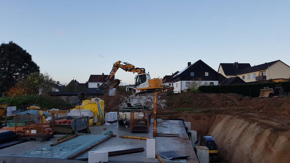

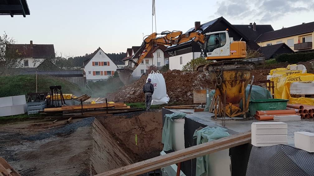

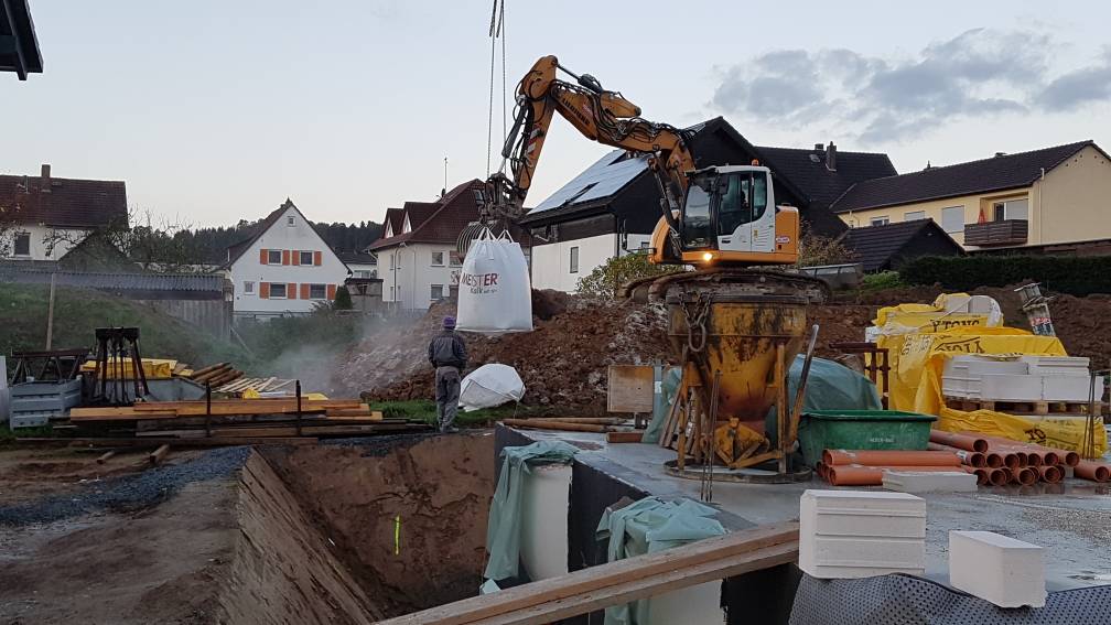

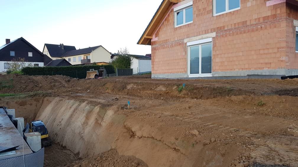

Garage? Dämmung?
Garage!
Die steht hinten inne Erde. Die kam verputzt von Reker auf Lkw. Ich hab mir vom BU nen Sack Dichtschlämmen geben lassen und den zweimal darauf geschmiert, bevor die Erde dagegen kam. Er sagt, das ist ok so. Ist ja nur Garage, Karsten
Ja gut dann ist Dämmung übertrieben [emoji44][emoji38].
Aber eigentlich dann wenigstens noch noppenbahn, die Dichtschlämme ist dünn , kann mechanisch durch Steine in der Erde usw beschädigt werden .
Da liegt der Vorteil dann bei einer Dickbeschichtung , die ist flexibler .

Oder umgekehrt, auf den Putz. So.
So hat es ein Mitarbeiter von unserem Bauunternehmen heute morgen uns auch vorgeschlagen.
Wobei er meinte wohl auch noch was von Noppenbahn.
Wir bekommen ja auf eigenen Auftrag die Fertiggarage. Diese ist dann schon verputzt.

Ach hier noch mal ein Bild zum Höhenunterschied. Ein halber Meter kommt bei uns noch weg für die Zufahrt. Wobei da ja Schotter, Fundament, Pflaster usw noch darauf kommen.
Naja mal noch schlau machen, was wir hier am Besten zu beachten haben.
Ach auf der anderen Seite müssen wir auch mal schauen wie wir das machen. Wollten zu unseren anderen Nachbarn keinen so großen Unterschied und überlegen schon gemeinsam [emoji22]

Aber der Höhenunterschied zum Nachbarn wird schon kräftig.
Es werden lauter doofe Sachen im Bebauungsplan geregelt, aber sowas darf sein .
