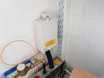

Die Aufnahmen sind von heute Morgen von unserer Architektin. Sie hat schon 2h lang mit einem Sauger das meiste rausbefördert.

Ich mach mir eher Sorgen um das Mauerwerk. Dieser porenbeton ist ja wie ein Schwamm.
Naja, sie wird nun prüfen, ob man irgendeine art entfeuchtend durchführen kann.

Der Porenbeton bekommt noch hunderte Liter vom Putz an Wasser ab. Da mach dir keine Gedanken.
Steine stehen auf Paletten im Regen, Rohbauten stehen über Winter in der Witterung ...
Ich würde nur ungerne Feuchtigkeit zwischen Schweißbahn und Fußbodendämmung haben, die wird eingeschlossen.

Ich hatte das auch, bei mir konnte man in der Küche teils Schlittschuh fahren Allerdings war da noch richtig Rohbau, keine Fenster, alles offen und natürlich auch noch keine Installation.
Ja, der Porenbeton saugt sich voll, aber er trocknet dann auch wieder. Bei mir war ein Heizlüfter im Gebrauch, das hat schon viel gebracht. Schaden nehmen die Steine nicht so schnell.

Das ist echt unschön! War bei uns nicht ganz so schlimm aber ist auch einiges Wasser auf dem Boden gestanden. Kam durch die noch nicht abgedichteten Terrassentüren. Hat regelrecht unter durchgedrückt. Ging aber mit einem Nasssauger von Kärcher schon ganz gut wieder raus. Zum Glück war es danach lange trocken und hatte auch Zeit zum abtrocknen bevor dann da der Bodenaufbau kam.
Danke, ihr macht mir Hoffnung
Estrich ist ab Mitte September geplant. Ich hoffe, das geht sich aus.
